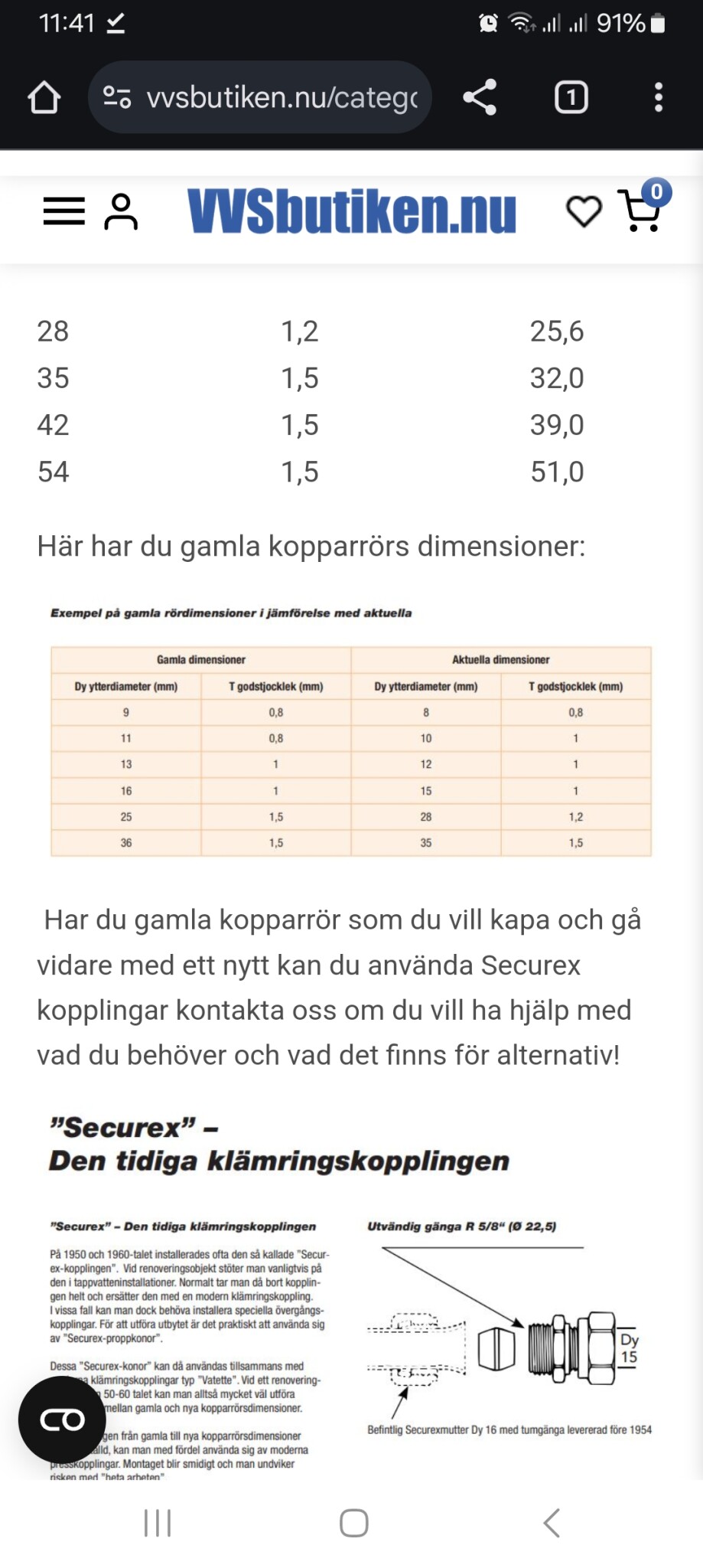

Hej behöver hjälp vad jag behöver för kopplingar till gamla 25mm kopparrör ska gå vidare med 15mm men skulle vilja ha en kulventil eller klämring så jag kan stänga vattnet till badrummet helt.

Den enda jag känner till är att man hårdlöder ett 22mm rör inuti 25mm röret, det ska teoretiskt gå rakt av men jag misstänker att det i verkligheten krävs lite anpassning. (Har aldrig provat själv)

Finns inga 25 mm kopparrör för vatten. Har aldrig funnits. Däremot 28 mm.Rickard. skrev:

Det har påståtts för mig att det funnits/finns och det finns vissa tecken på internet men jag har aldrig sett det så vad vet jag. TS lär väl ha löst problemet oavsett på dom här två åren....Christer G.V. skrev:
