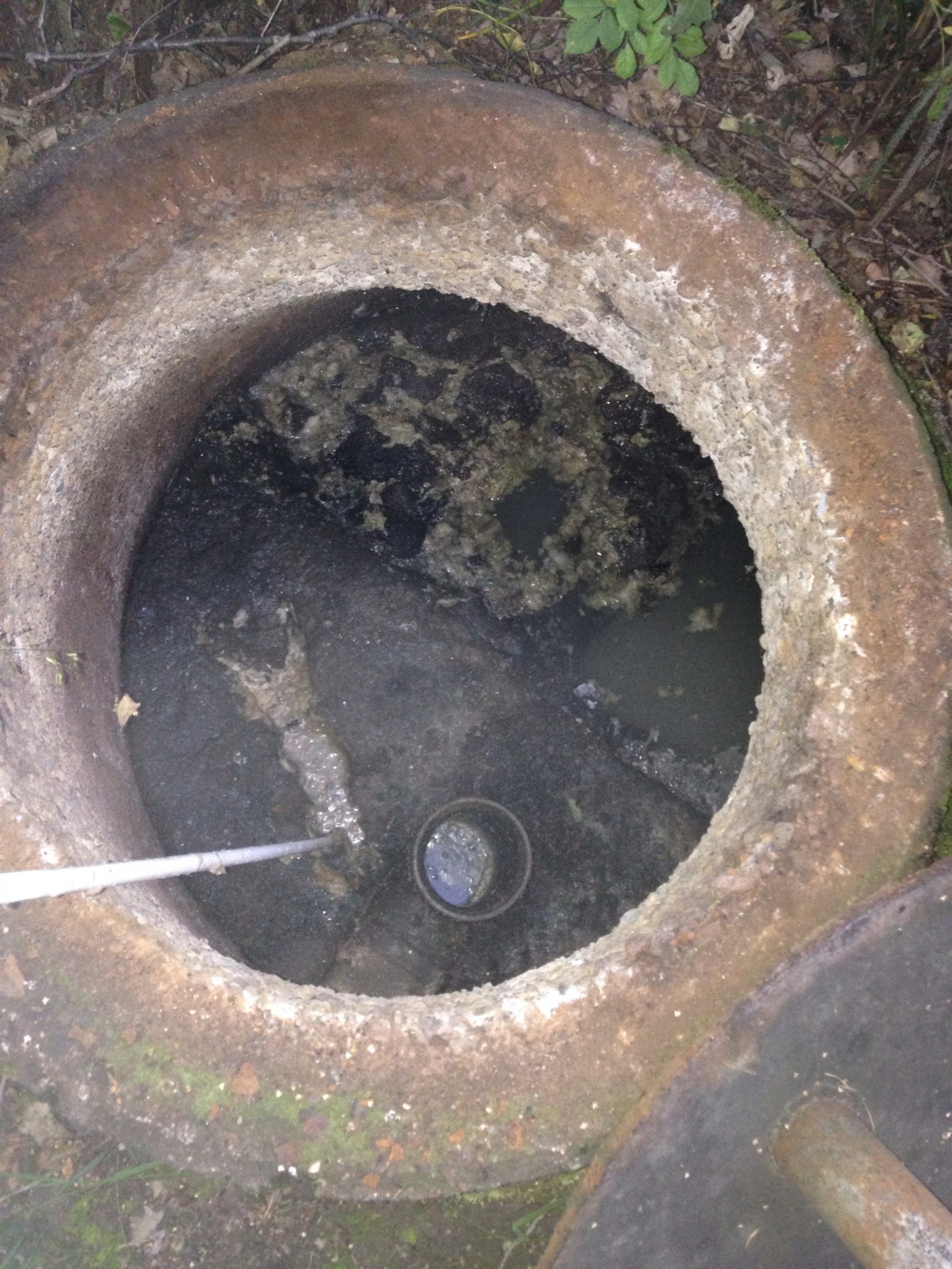

"Flytslamkakan" i min trekammarbrunn börjar svämma över in i brunn två. Kan jag göra något för att få den att sjunka?

Jag tömde brunnen för två månader sedan. När jag sticker ner en pinne i "slamkakan" är det massor av utrymme med vatten under kakan så brunnen är lång ifrån full.
Jag har precis "geggat runt" i kammare två därför är det ett hål i slamkakan där.
Spontant känns det som att väggarna är för låga i förhållande till vattennivån.
Om det är träväggar så man bygga nya/höja dom lite. Men då måste brunnen tömmas iaf på slamkakan och några dm vatten.
Jag är dock inte en erfaren (om)byggare av trekammarbrunnar, så om det är allt du kan göra vågar jag inte svara för.
Om du letar efter som med erfarenhet så är troligen någon vvsare, alt grävmaskinist i området som gör dessa jobb rätt man att avgöra det. Ev slamsugaren om han har varet med ett tag.

Kan problemet kanske bero på att infiltationen är igensatt och att
det därför rinner sakta ur utloppet. Kammare ett blir därför överfull och spiller över kanten till kammare två?

Kan vara så. Hur högt upp står vattnet på utloppsröret i T'et? (det öppna röret som du har där)
Definitivt är det stor risk för att det sätter igen sig nu, eftersom det läcker över.
Som tur är har du ett T på utgående rör, vilket räddar läget lite eftersom det hindrar viss slamflykt från brunnen och vidare. Men det är ingen långsiktig lösning.

Är inte röret till vänster i bild ingående rör (från huset till brunnen) och utgående rör (från brunn till infiltrationen) borde befinna sig under vattenytan i tredje kammaren till höger i bild?

Ok hur kan man se vilket rör som är ut- resp inloppsrör? Jag har ingen vidare koll på avlopp tyvärr.
Huset varifrån avloppet kommer är beläget på samma sida som det synliga röret längst ner i bild och på motsatt sida (bortom översidan på bilden) sitter ett fördelningsrör en bit bort. Jag trodde därför att det synliga röret kommer från huset.
Man har ett T rör på utloppsröret för att hindra slamflykt. Genom att nederdelen på T-röret är under vattenytan så hindrar själva T delen ytvattnet från att rinna in i röret.

Inloppet brukar bara vara ett rör in, precis ovanför kakan. Ev med en 90böj nedåt.
Meningen är at kakan bygga på ovanifrån och sjunker. Väggarna i brunnen är till för att kakan inte ska svämma över till andra kammare.

Tack för bra svar och länk. Röret på bilden har bara en böj uppåt. På undersidan når den inte under slamkakan. Kanske det är inloppsröret men de monterade (feöaktigt) t-böjen uppåt istället för neråt?
