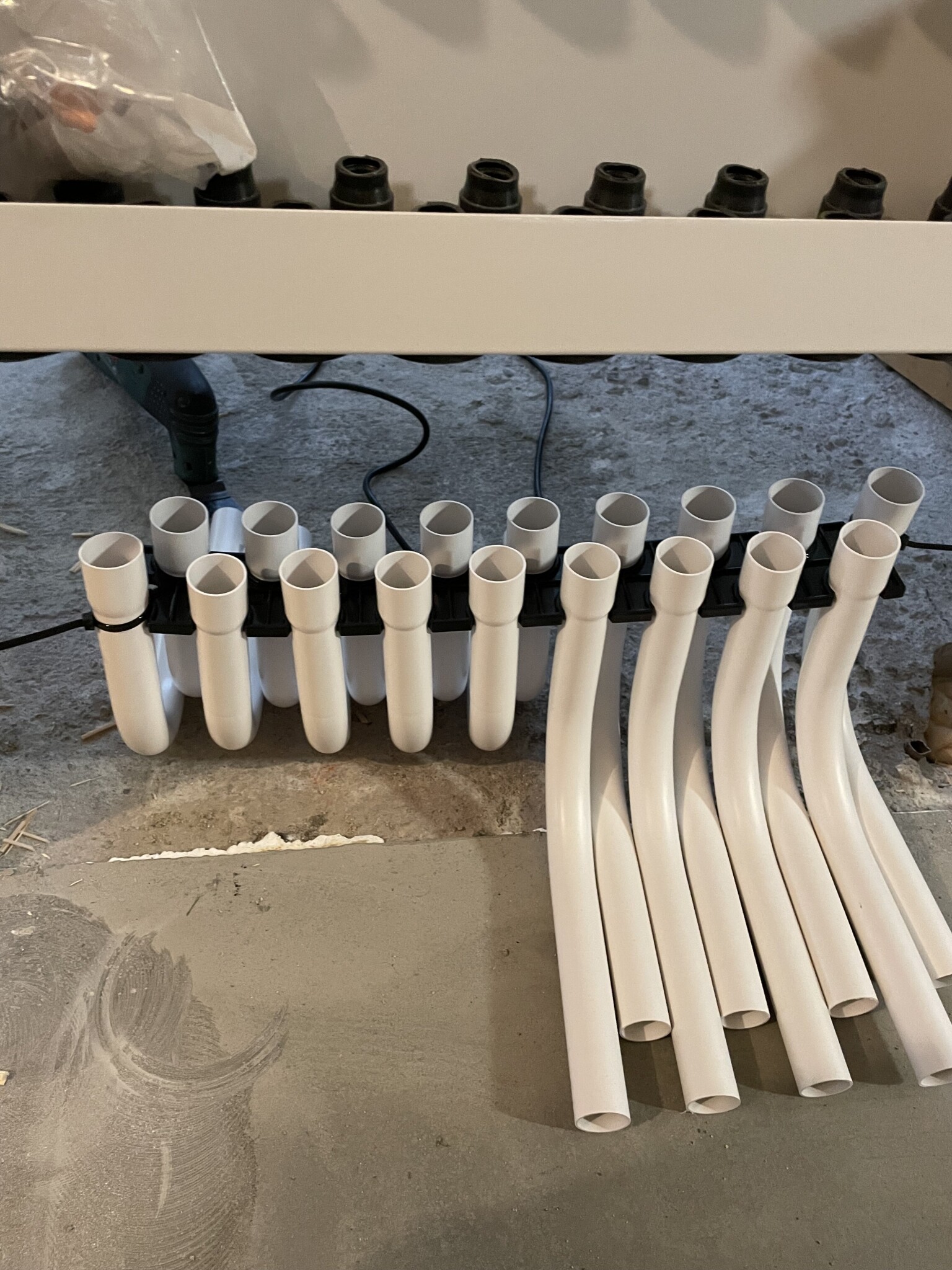

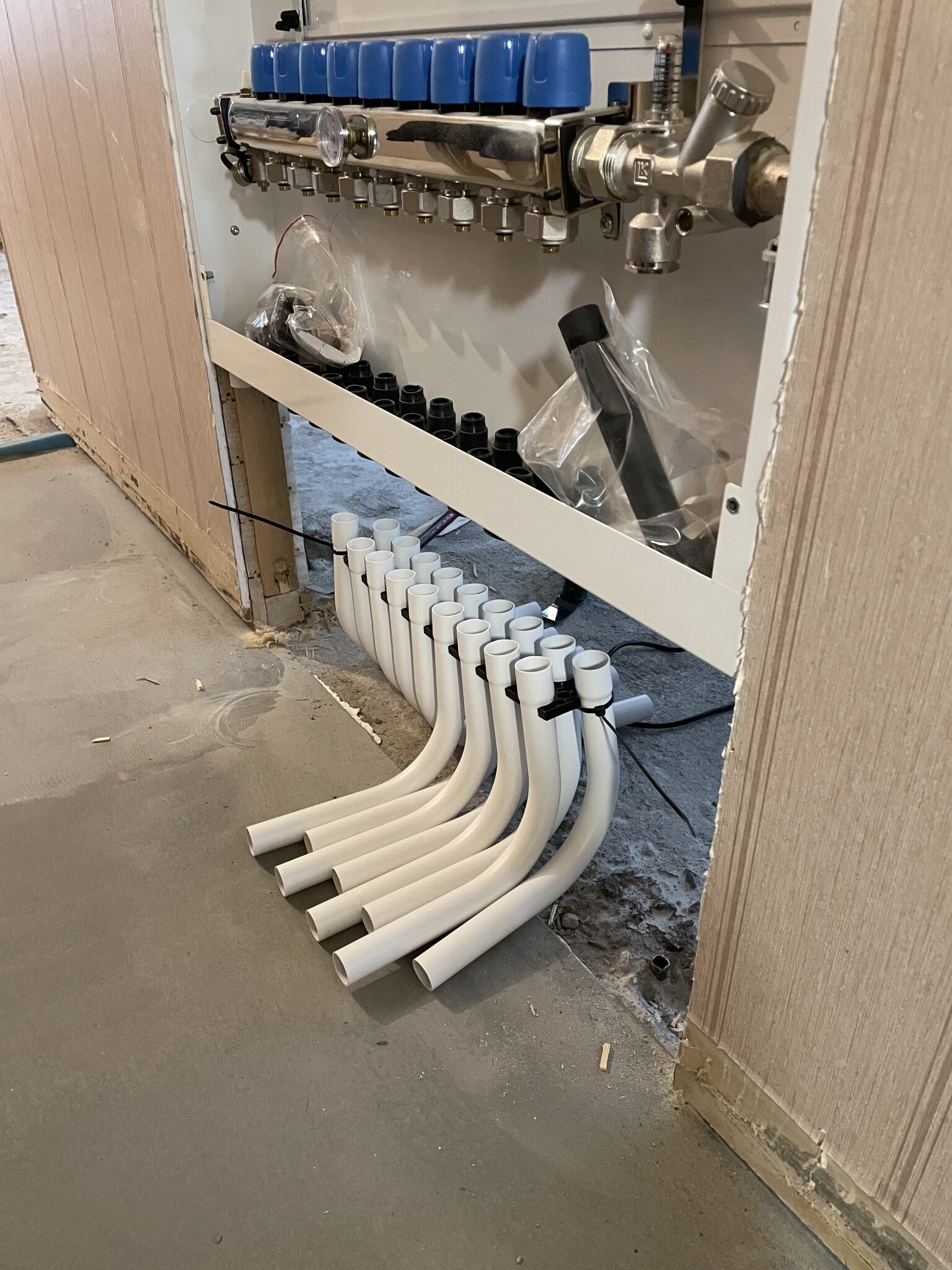

Hej Någon som har något smart tips på hur man kan få fast fästet för böjarna till golvvärme slingorna som ska gå in i fördelarskåpet? i monteringsanvisningarna så ser det ut som att de gjuter fast böjarna så de hamnar nere i flytspacklet men jag kommer ju lägga LK Combibord EPS som jag limmar på flytspacklet men sedan lägger ett flytande parkettgolv ovanpå. så jag behöver förankra den i träreglarna.
Golvvärmeinstallationen visar vita böjar som leder in i ett fördelarskåp. Böjarna är anpassade för infästning i flytspackel under ett golvprojekt.
Vita böjar för golvvärmeslingor placerade under ett fördelarskåp på ett betonggolv, redo för installation och fastsättning i träreglar.

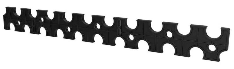

Svart plastfäste för rörböjar, med flera rundade öppningar och hål för montering, används för att fixera golvvärmeslingor i träreglar.
Hej, kan du inte dra slangarna upp i skåpet och sen använda ett fästband av stål och med det skruva fast rören i plattan? Så är paketet låst i fördelarskåpet och i plattan.
