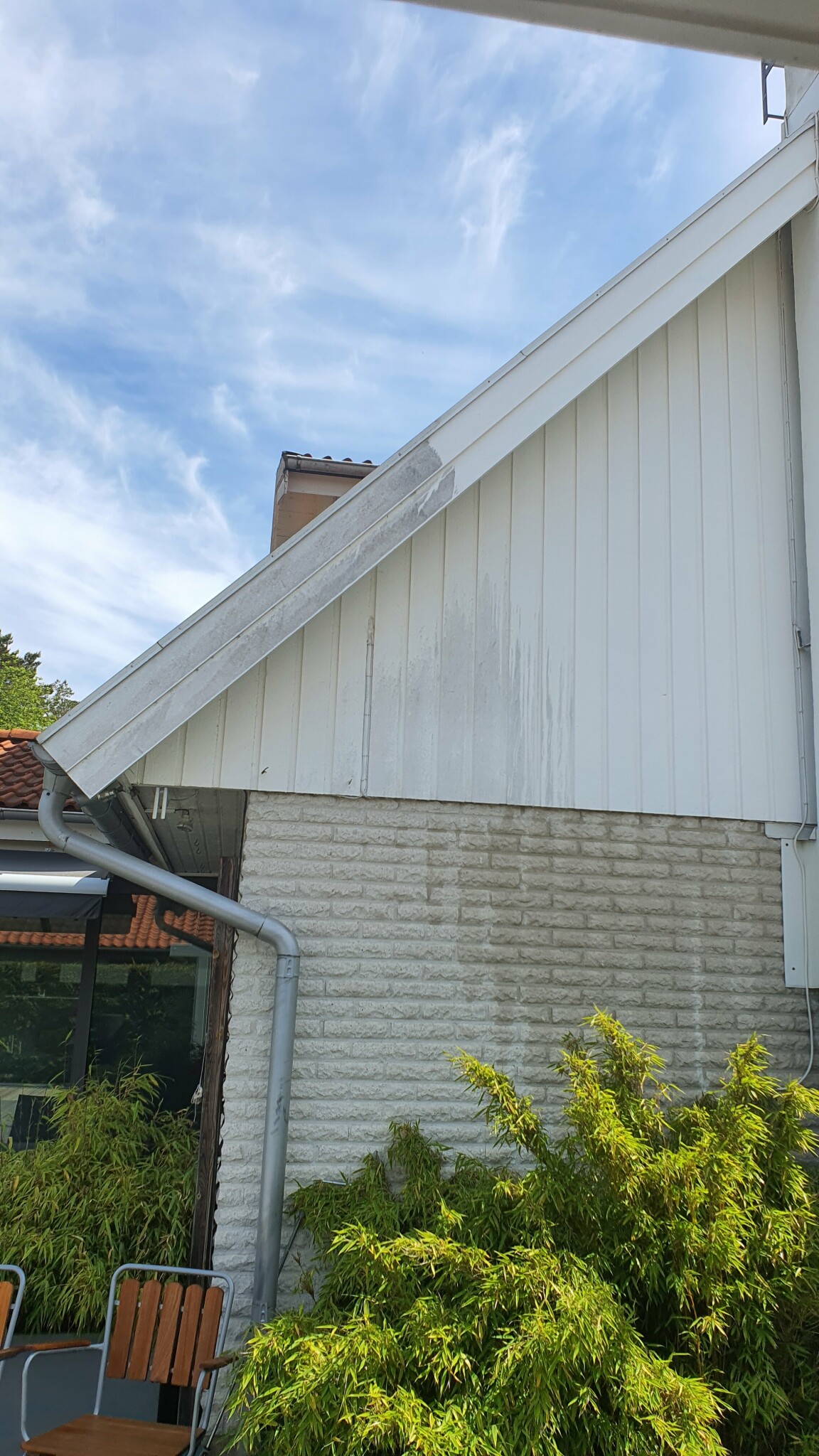

Jag har vitmålad panel och vindskivor (Nordsjö oljefärg) som blir prickigt och gråfärgat efter hand. Använder Klorin utspätt typ 1l till 6-8l vatten. Påför det med skurborste på långt skaft. Det svarta/gråa släpper direkt. Låter det verka i några minuter och spolar sedan med vatten. Då ser det ut som nymålat igen.
Vissa säger att det inte är bra med Klorin och att det förstör färgen (göres på egen risk) men jag har inte märkt något av det. Tvärtom - eftersom det blir så fint efter Klorinbehandlingen så behöver jag inte måla om huset speciellt ofta. Kör Klorin vartannat / vart tredje år och målar kanske vart 10e år eller så.
Man får vara noga att täcka allt som kan bli blekt av klorinet - tex markiser och sånt och ha rätt skyddsutrustning.
Teglet reagerar inte alls på klorinet - syntes ingenting alls när det torkat. Bambun klarade dig hur bra som helst. Syntes inget där heller. Så i mitt fall blev det inga sidoeffekter.yonna skrev:
Men som sagt - man får vara försiktig och se till att det inte finns något som kan skadas och även ha bra skyddsutrustning själv.
