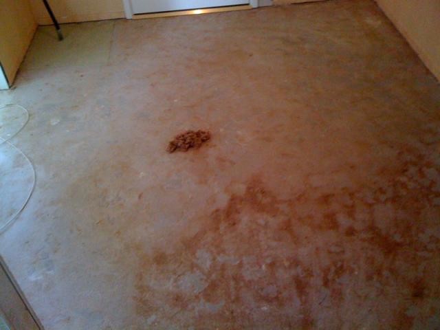

Hej, vi slet nyligen bort plastmattan ifrån vårt kök och hall för att senare lägga klinkers samt golvvärme. Problemet vi har nu är att rester (hårigt) sitter kvar på betongen och vi vet inte hur vi ska lyckas få bort det. Vi har testat att skrapa bort det men det sitter som berget. Plastmattan har varit limmad mot betongen och när vi slet bort plastmattan så fastnade hårliknanade delar kvar sammt limmet. Bifogar en bild på eländet.

Vi gjorde ett liknande jobb i källaren för några år sedan. Hyrde en betongfräs/golvfräs och fräste bort all gammal färg och lim&mattrester. Effektiv men det dammar som f.......n
Ser ut som en golvslipmaskin fast med en roterande trumma med en massa stålpiggar på.
Hyr en ABS eller HTC och problemet är löst.

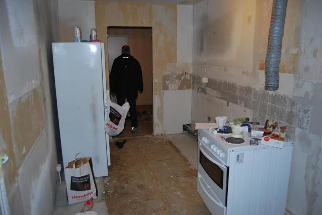

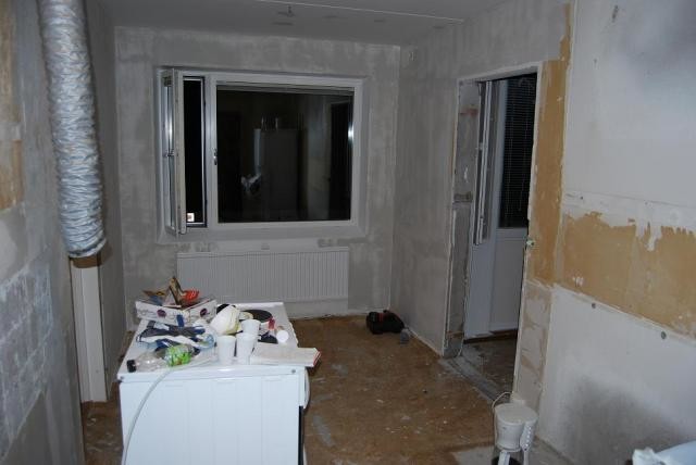

Tack för alla svar! Denna dagen gick åt att stå på knä med en golvskrapa ifrån biltema och skrapa kök och hall. Ett jävla jobb men nu är näst intill all päls borta ifrån golvet. Pust!
