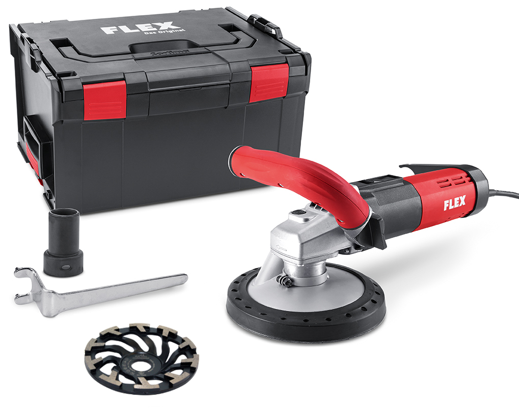

Mattstrippern tar inte sådant ludd, testa istället en betongslip:
Jo, det funkar att köra med betongslip på trä också, körde själv rent golvspån från lim i morse, tog inte många minuter.

En betongslip i stil med den ovan borde vara öppen nog för att inte sättas igen av allt ludd och lim, men det krävs riktigt grova saker för att det ska vara värt det.
