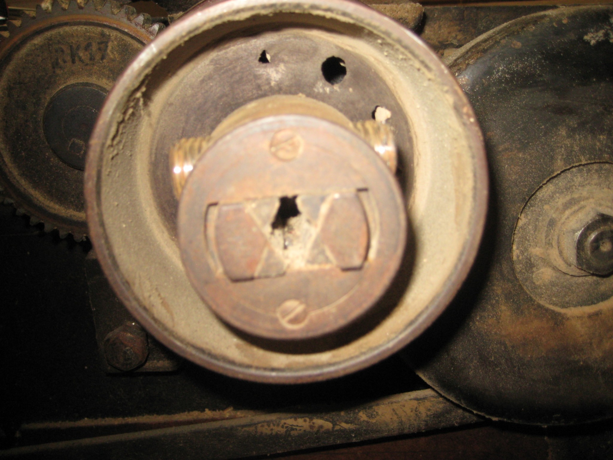

handlar om min gamla kombi snickerimaskin.den drivs med en plattrem ,och när den har fått upp farten vill man inte vara i samma lokal.alltså tänkte jag byta till kilremmar.plattremsskivan på hyvelspindeln sitter men nån konstig koppling som jaj inte kan lista ut hur man lossar bifogar en bild ifall nån vet hur det funkar.
Själva remskivan brukar sitta med kil i kilspår+skruvar som är gängade i remskivan och trycker mot axeln. Dessa skruvar brukar man komma åt genom hål i ytan som remmen löper på.ingiza skrev:handlar om min gamla kombi snickerimaskin.den drivs med en plattrem ,och när den har fått upp farten vill man inte vara i samma lokal.alltså tänkte jag byta till kilremmar.plattremsskivan på hyvelspindeln sitter men nån konstig koppling som jaj inte kan lista ut hur man lossar bifogar en bild ifall nån vet hur det funkar.[bild]
Det du har längst ut är dock en chuck för långhålsborr (med största sannolikhet) som du först måste ta av. Jag vet dock inte exakt hur den sitter fast.
naturligtvis har du rätt det är ju en chuck och jag lyckades få loss backarna ,har pillat dit en avdragare och spänt och slagit men inte en mm.kanske måste få bort hela chucken men man ser axeln där inne i mitten.men om man får bort första delen kanske man ser en krysskil.har dock inte sett några skruv eller hål på remskivan kanske kan skrapa rent o syna noga. mvh
Chucken sitter med vanlig gäng. Blockera kuttern med nåt och ta en stor rörtång och lossa chucken.

det var ett väldigt bra tips hade nog aldrig tänkt på det.skall gå och testa om jag får bort chucken och sen fortsätta med remskivan.kan inte riktigt veta vad man skall ha för nytta av en chuck på sidan av hyveln,ska se om jag kan få dit en kilremsskiva och en lite modernare motor.men kommer att spara alla grejor ifall någon i framtiden vill återställa till orginal.det finns ju även en vertikalfräs det blir mycket remmar o axlar under maskinen.om det skall funka.
jaa det finns inget där vet inte hur det skall se ut.det är ju en gammal relik så det fattas ju lite grejor här och där.var mest ute efter en planhyvel .jag lade ut några bilder i våras eller när det nu var. mvh

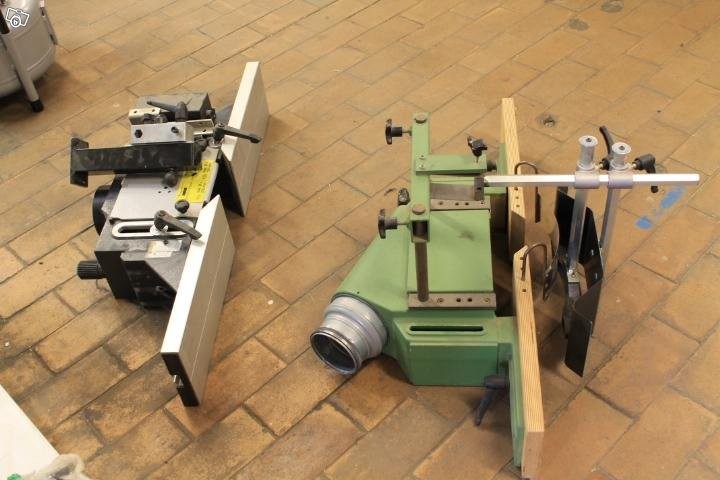

det kanske finns nån som har lite grejor till en sånn gammal pjäs ex långhålsbord eller anhåll till vertikalfräsen.
om så skulle vara fallet kan jag ju ta nya bilder för att visa hur det ser ut
Men använd inte något klistrigt, förutom ljudet kan spånor och damm klistra fast så att remmen " blir för kort " och går av eller vandrar.ingiza skrev:jaha det känns som jag är övertygad att plattrem är bättre..ha ha.det var väl inte i första hand ljudet som var problemet utan en känsla att den kunde hoppa av när som helst o flyga iväg ,men med lite vax blir det väl bättre.
Synd man inte kan spara på allt, jag slängde 4 kg remharts från mitt tidigare jobb, vet inte var man köper sånt idag.
Man kan inte få på något av dessa som anhåll till fräsen? Inte original men förmodligen ganska bra. http://www.blocket.se/stockholm/Frasanhall_till_vertikalfrasar_56333598.htm?ca=9&w=3
