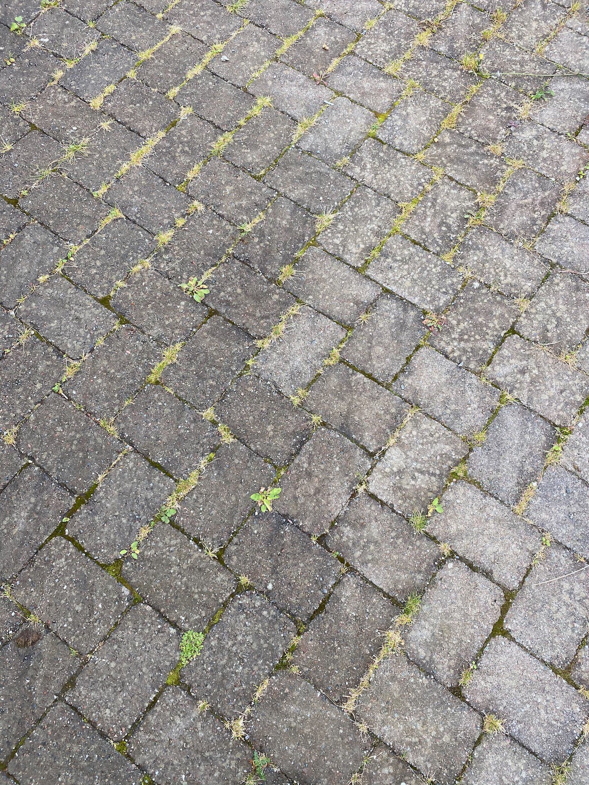

Har fått gräs och mossa mellan mina stenar.
Hur får jag bort dem på enklast/snabbast vis?
Stenläggning med gräs och mossa i fogarna som behöver rensas.
Jag har sett folk använda gasol med tillhörande brännarlans för att leda bort ogräset
Högtryckstvätt brukar kunna fungera.

Roterande funkar också, tyvärr kommer det tillbaka.
Har använt en stålborste monterad på en borrmaskin inom begränsat område.
Det finns även förfinad utrustning med en motor på ett skaft och roterande trissa som körs över sten och i skarvar.

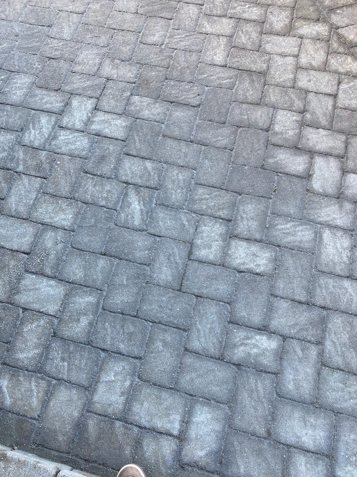

Jag köpte en elektrisk ogräsbrännare och en elektrisk plattrensare med stålborste.
Ogräsbrännaren vad totalt värdelös då den bara sveddar.
Men plattrensaren gjorde susen. Tyvärr är batteritiden på ca 30 minuter helt usel, så det blev att ta det i omgångar.
Så här ser efter resultatet ut efter lite ny fogsand.
Nyfogade stenplattor efter rengöring med elektrisk plattrensare, visande ett rent och jämnt ytmönster.
Helt okej!
Helt okej!
