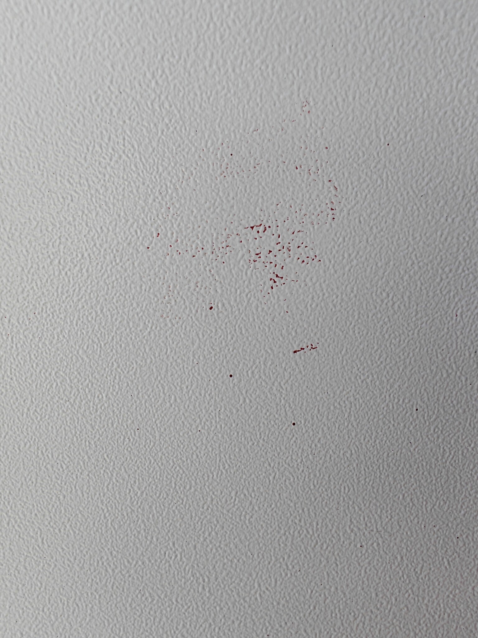

Förra ägaren kladdade ner vårt elskåp med rödfärg. På andra ställen har disksvamp och yes och vatten funkat men inte här. Är ju inte så slät yta med alla porer.
Några tips på hur man kommer åt utan att skada ursprungsfärgen?
Texturerad yta på elskåp med röd färg fläckvis kladdad på, svårt att ta bort utan att skada ursprungsfärgen.
Vit Scotch-Brite och vatten funkar bra på slamfärg. Använde du den vita sidan? Gnugga inte för hårt så,att du repar upp lacken. Om det finns rester kvar efter detta kan det vara pigment som fastnat i den lilla mängd linolja färgen innehålller. Lacknafta eller kemisk ren bensin tar det sista.

Hmm okej, detta är akrylatfärg. Jag har isopropanol hemma men rädd för att prova, kan ge fula missfärgningar.

Prova med det eller T-röd (på en dold yta först för att testa vita färgen om den påverkas för mycket).
Skulle missfärgningar vara fulare än rödstänken menar du?

Ah! Du skrev rödfärg så jag förmodade att det var slamfärg.
Om det är akrylat är det lite lurigt för den gråa skåpfärgen kan vara av samma typ, men troligtvis är skåpet pulverlackat med polyester och då tål rätt aggressiva lösningsmedel. Isopropanol var en god tanke, men det löser inte färg egentligen. Bara all annan skit. Testa med T-sprit som @Kane nämner. Gör ett test på insidan luckan. Aceton skulle kunna funka också om det är pulverlack i polyester. Testa även här på insidan.

Ja det är pulverlackat men vet inte mer än så. Jag ska prova med aceton eller t röd på en dold yta först, tack. :)
B
Aceton funkade toppen! Tycker lokala färgbutiken kunde nämnt det när jag frågade dom!

TS löste det (hehe!) med aceton. Pulverlacken är oftast polyester, samma som båtskrov, och då är aceton helt OK.
