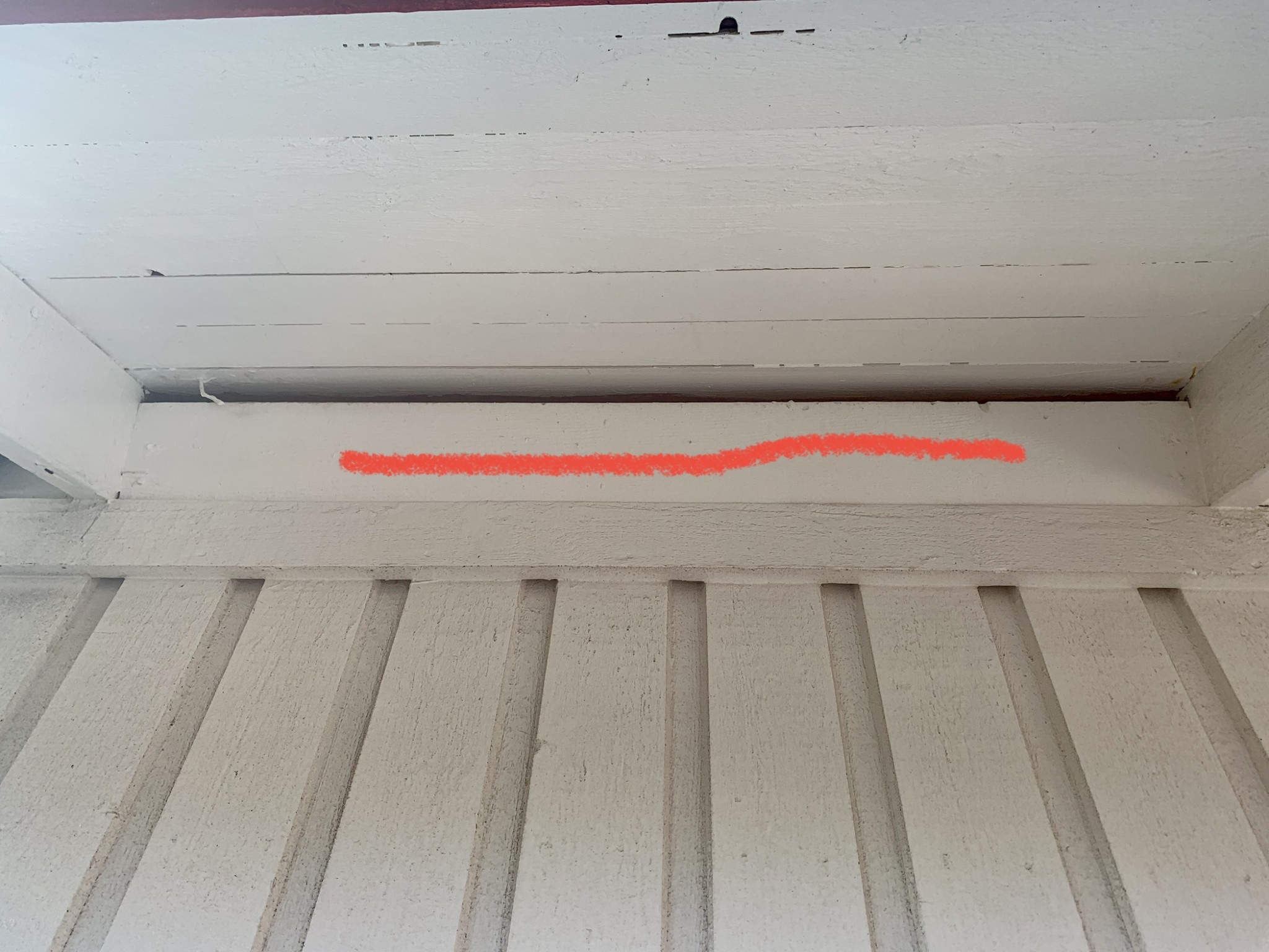

Vi har fått en fågelbo precis bakom brädan i bilden vid takfoten. Misstänker att insekstnätet inte sitter ordentligt därför har de lyckats komma in. Hur ska jag få bort brädan som är spikat. Om jag använder en kofot och trycker mot råsponten på underlagstaket så riskerar jag göra sönder råsponten. Har ni några tips?

Eller så driver du igenom spikarna med ett don och sedan bänder du enkelt loss med kofoten.
Tror nog att du kan bända mot råsponten nu också, lägg en träbit emellan så skadar du den inte nåt och använd en flat kofot
