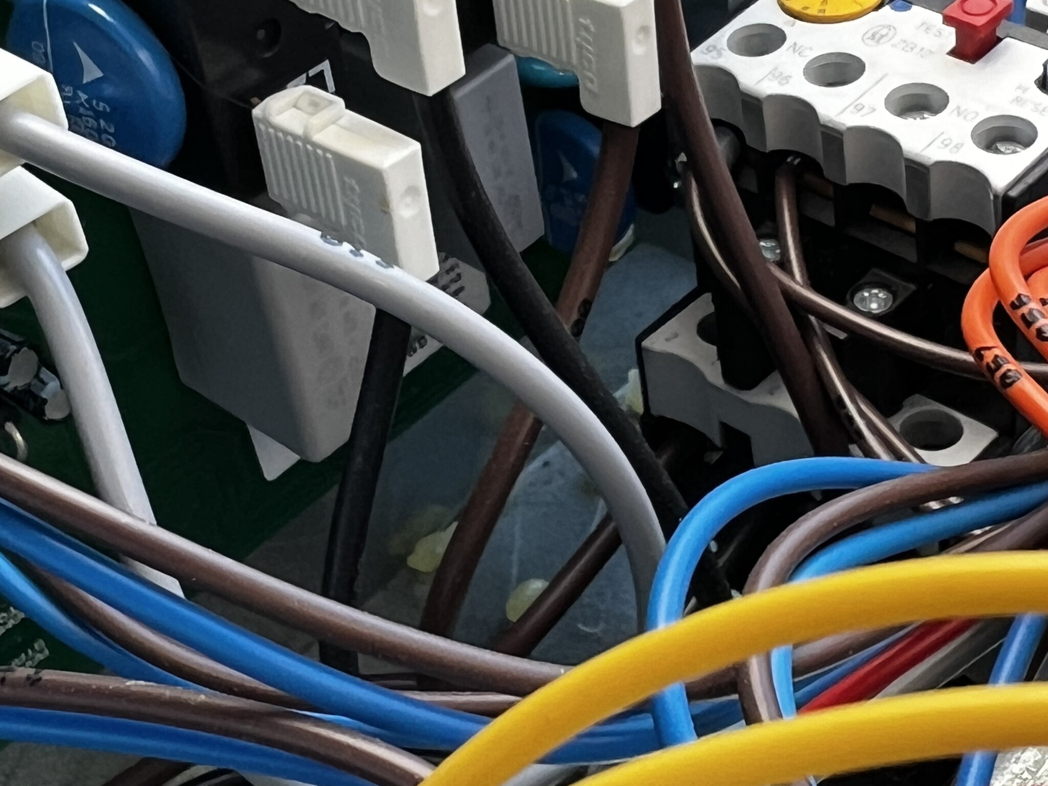

Hej, får motorskyddslarm S1 07 på en F2025-8kW och larmet kommer efter slump, den kan gå 1/2 dygn och sedan stanna på larmet.
Larmet återställs efter spänningslöses.
Allt är från 2009, någon med erfarenhet som kan dessa äldre värmepumpar?

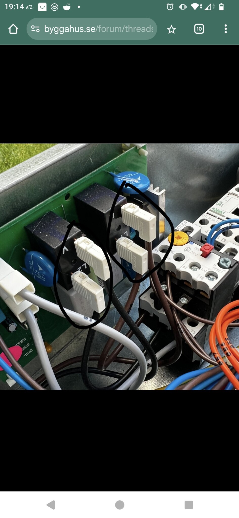

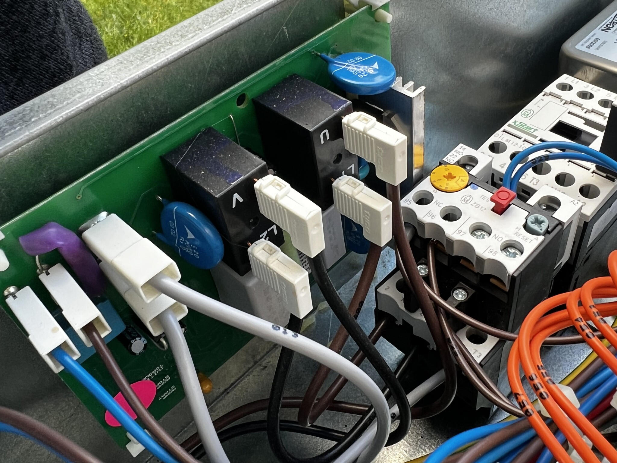

På mjukstartskortet så är det kladdar av smält lim på botten av plåten Bild 2,3 och ser ut som det droppat ifrån kylflänsen, kan det vara orsaken? Brända komponenter kanske?

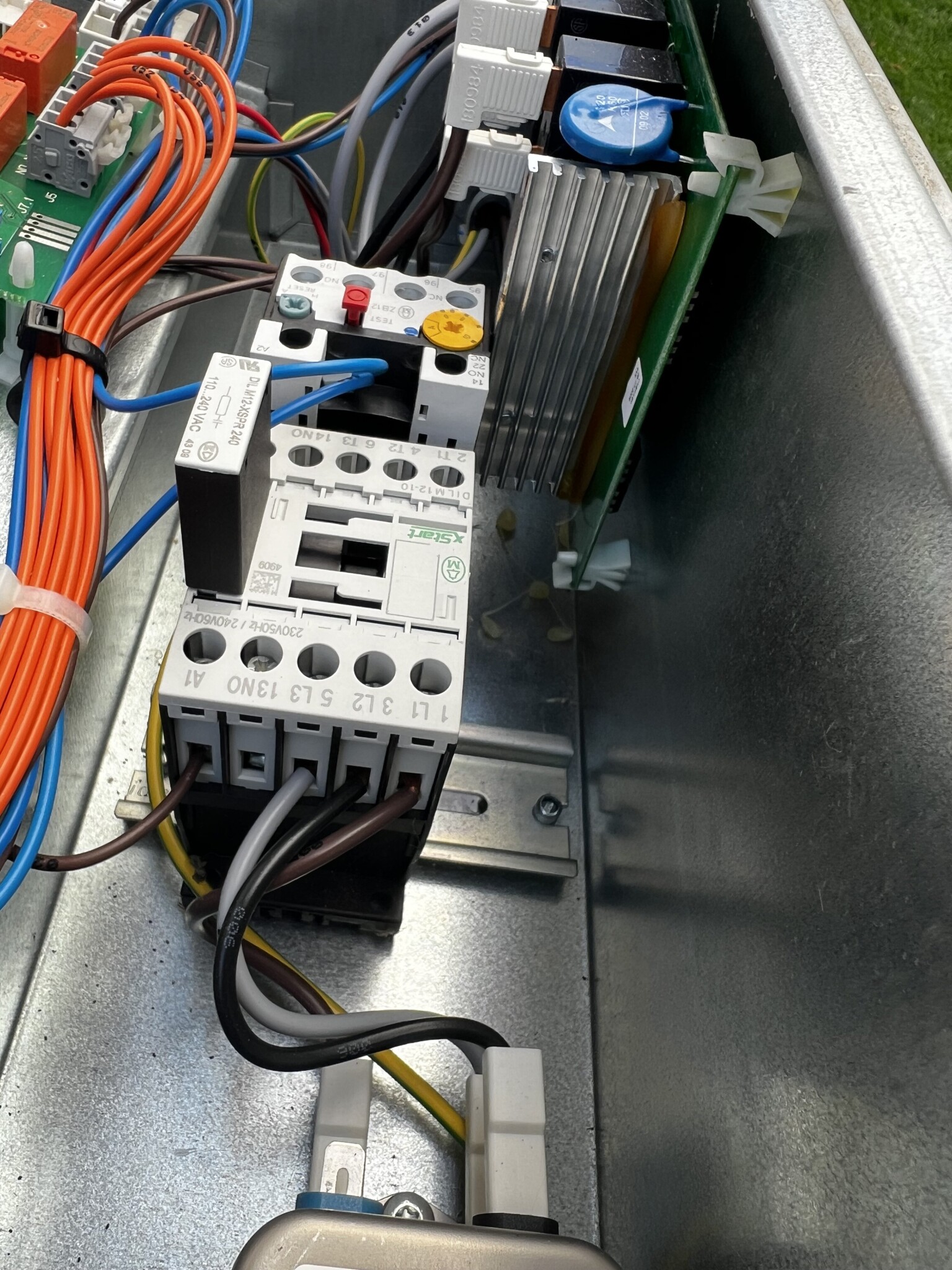

Du kan börja med att koppla ihop dom bruna och sedan dom svarta, dom grå är bara en överkoppling. Då kommer kompressorn att starta med ett ryck, men klarar det. Fungerar det då, så är mjukisen inte frisk. Nästa steg är att mäta på utgående på motorskyddet, ( den med röda och blå knappen och nertill där brun-svart-grå är kopplade ) mellan faserna, det blir att vara på på plats och se hur spänningen är, ska inte variera, mer än några volt. Börjar spänning flaxa, så är det säkert brända kontakter i kontaktorn. Börja där och kom tillbaka.

Kollat och spänningen flaxxar inte mycket där nere på utgående motorskyddet nertill där brun,svart och grå, mätte mellan samtliga och skiljde max 1volt vid körning, cirka par minuter efter start. Verkar väl vara mjukstartskortet? Fler tips?

Har du förbikopplat mjukisen då. Enda chansen för att få vittring på om kortet är felaktigt. Det går att köra utan mjukien tills du sätter det ett nytt, om det fel på det. Betänk , det finns både bättre och sämre mjukisar, än det som sitter där.

Lättast är att mäta upp mjukstarten, mät spänningen in/ut genom reläerna.
Om mjukstarten dålig brukar spänningen ut från reläerna sjunka när kompressorn varit igång en stund.

Du mäter här har du 230v in på L1/L2 ska du har 230v ut på U/V (Mot mot stiften och jord/nolla)

Att överkoppla mjukisen så är det lätt att göra med en sådan här, då behöver man inte kapa något.
Den passar på kortet och den andra tampen trycks på. Du ska inte köra kompressorn, nu när skyddet löser ut. Är det mjukisen så kan kompressorn havirera, när den inte får rätt spänning på alla faser.
kör du utan mjukis och skyddet löser, så måste det mätas hur mycket den drar på varje fas.
Ve och fasa om den drar mycket olika, så är kompressorn inte frisk.
