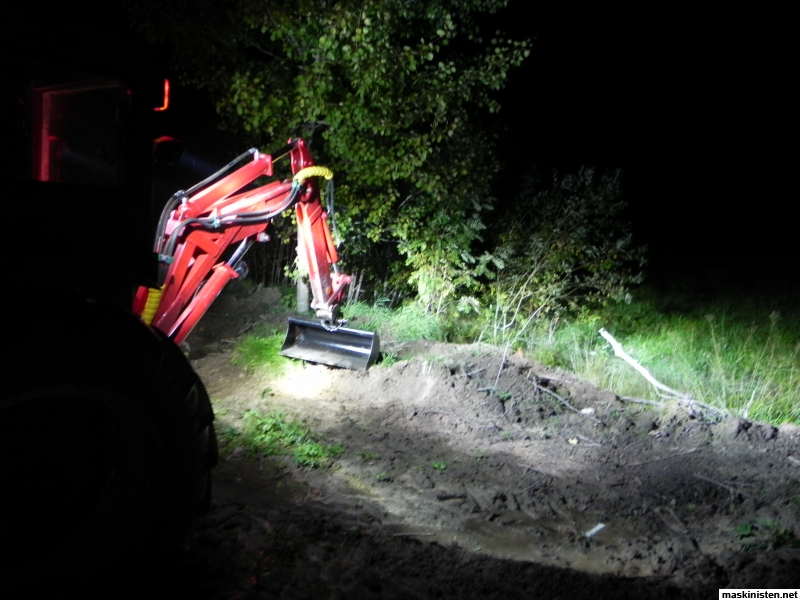

Är helt rudis på el:blushing: men skulle vilja sätta på extralampor på min traktor mf-135 från 1968? VAd köper man och hur går man till väga - på enklaste sätt? ANtagligen simpelt - men inte för mig!!!
clas ohlsson har LED arbetsljus till bra pris, dom drar väldigt lite ström vilket gör att du kan styra dom med bara en knapp och slippa reläer.
Glöm inte att dra det via en säkring.
Kolla swedol. de har ett stort utbud av lampor å sånt. Vill du ha orginallampor så kan du ju kolla på ohlsons i ellös.

Tackar för infon, vad för lampor ger tillräckligt ljus rekommendationer? Kan jag sätta en arbbetslampa bak på samma relä?

Det ska gå fint, 3*55 watt blir inte så mycket. Kika hos swedol, ABL gör bra lampor. Modellen som heter 730 har jag två stycken av på bilen och det är arbetsbelysning så att det räcker.
edit: Länk till lampan http://handla.swedol.se/images/EL-19945.jpg
Notera att det behövs en liten kontakt för att ansluta den, så att man inte (som jag) kommer hem utan den.
Ja ABL lamporna är kanonbra, jag har dom små fyrkantiga som är köpta på swedol.
Man kan ju även peta i xenonljus (35w) i dom som jag har gjort.

Jag hittade några billiga på eBay, gav 240kr för 2 kompletta H3 satser.
Dock så var själva lamporna ovanligt långa så jag kan inte skruva fast ramen helt, men jag har sett betydligt kortare h3 xenon lampor som ska passa perfekt.
Mina ger fullt ljus efter ca 10 sekunder.
Jag bytte till xenon mest för att få ner ström mängden som dom drar då jag har satt in en värmefläkt som drar 20 ampere.
Och eftersom att jag har 7 arbetsljus också så blir det lite ström som går åt, dock är generatorn på 115A så den räcker ju till. :)

För att tillföra tråden och TS något. Själva inkopplingen är ganska enkel, jag hade skippat reläet (iom att det är en traktor vi talar om) och kört på en brytare som tål belastningen förn början. Jag räknar med att du kör på 55 watts H3 lampor. Typ denna. 55/12=4,58A 4,58*3=13,74A och brytaren pallade 20A. En sån här på batteriet där du tar strömmen med en 15A (närmast) säkring i. Jorda direkt på batteriet så att du får ordentlig jord. I händelse av att jag räknat fel får ni gärna rätta mej.

Jag skulle ändå rekommendera att ha ett relä när det blir 3x55w lampor, då en brytare kan ge en del spänningsfall.
Brukar bli väldigt bra ljus om man använder grova kablar och reläer. :)
