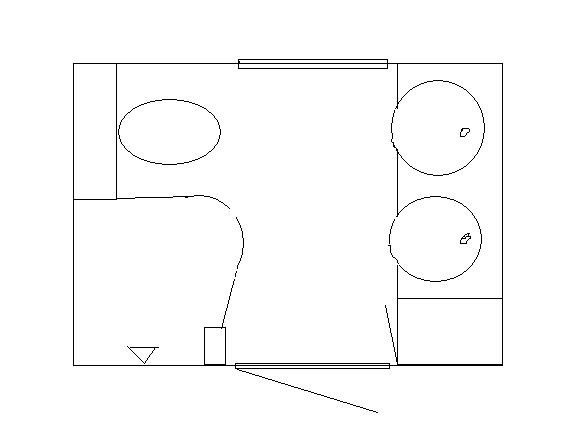

Vi har ett lite litet badrum och lyckas inte planera in handdukstork/värmare på något vettigt ställe. Jag har en liten fundering på att istället hänga dem i ett "hålrum" (motsvarande ett underskåp utan dörr, med kaklade insidor) på - troligen - utdragbara handduksstångar. I golvet under skulle det gå lite extra tätt med värmeslingor. Värmen stiger och hjälper till att värma och torka handdukarna.
Förstår ni? Vad tror ni?
Vi ska ha vattenburen golvvärme på övrigt golv. Ska man på den här lilla ytan istället ha elslingor kopplade till en timer? Eller köra på med vattnet?

Om du gör lösningen med golvärme i ett utrymme, så tänk på att eldrivna slingor får inte läggas tätare än tillverkaren specar, det kan bli för vamt. Dels kan golvet skadas, men även isoleringen på slingorna.
Vattenburen golvärme kan inte bli farlig om den läggs för tätt, men jag antar att det finns risk för sprickor i golvet.

Så gjorde jag. Renoverade badrummet och placerade handdukstorken på samma plats som tidigare, ovanför toalettstolen, då det funkat mkt bra innan renoveringen.vic viper skrev:
En lösning är naturligtvis att sätta torken på väggen ovanför toalettstolen. Vi har funderat på den lösningen tidigare. Vi ska ha en inbyggd toalettstol och dessutom kommer det att stå toaborste och lite annat bredvid toaletten. Jag tror inte att vi kommer att anstränga oss nog och sträcka oss så högt. (Barnen skulle inte fixa det ö h t.) Sådana korta handdukstorkare tar inte så många handdukar heller. Då tar jag hellre lite effektivare förvaring där uppe.
Risken med ett "hålrum" är naturligtvis att man inte använder det heller.
Måttet vägg - vägg där handfaten ska stå är ca 175 cm. Det blir inte världens luftigaste badrum, men det funkar. Vi tar också hellre två handfat än ett handfat och en handdukstork. Vi gör inte badrummet för att det ska platsa i ett inredningsmagasin, utan för att det ska passa vår familj.

Vad bra att du hivade in en skiss på planlösningen. Förstår att ni vill ha dubbelhoar eftersom ni verkar vara lite fler i familjen.
Om ni har 175 cm att lira på så har ni ju massor av plats
Har du kollat in IKEAS nya badrumsserie GODMORGON? Jag har varit och tittat på deras utställning och det var verkligen ett lyft på deras badrumssida. Superfräscht och snyggt. Till saken hör att de har dubbelhoar i bredderna 140, 120 ända ner till 100 cm!! De har även en enda stor ho som är 100 bred och med plats för två blandare.
Kolla in denna serie, de har en massa bra lösningar (speciellt förvaring) för de små badrummen. T ex så kan du få dubbelho och 40 brett skåp bredvid och ändå ha 35 cm över vid sidan för just handdukar.
