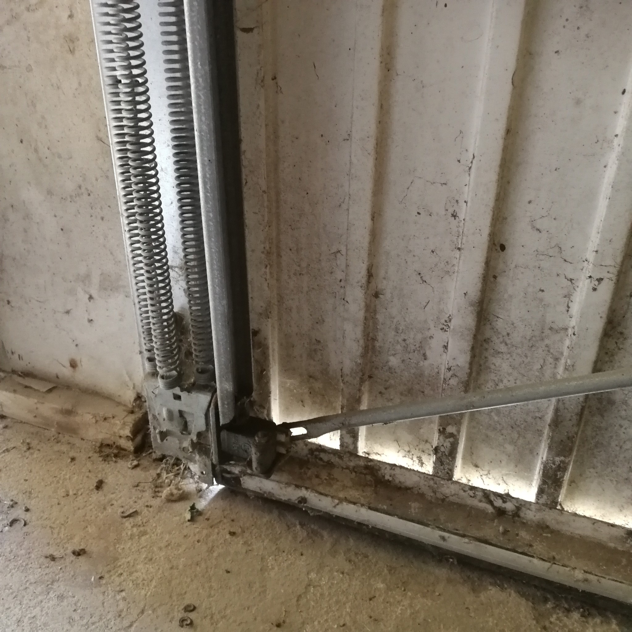

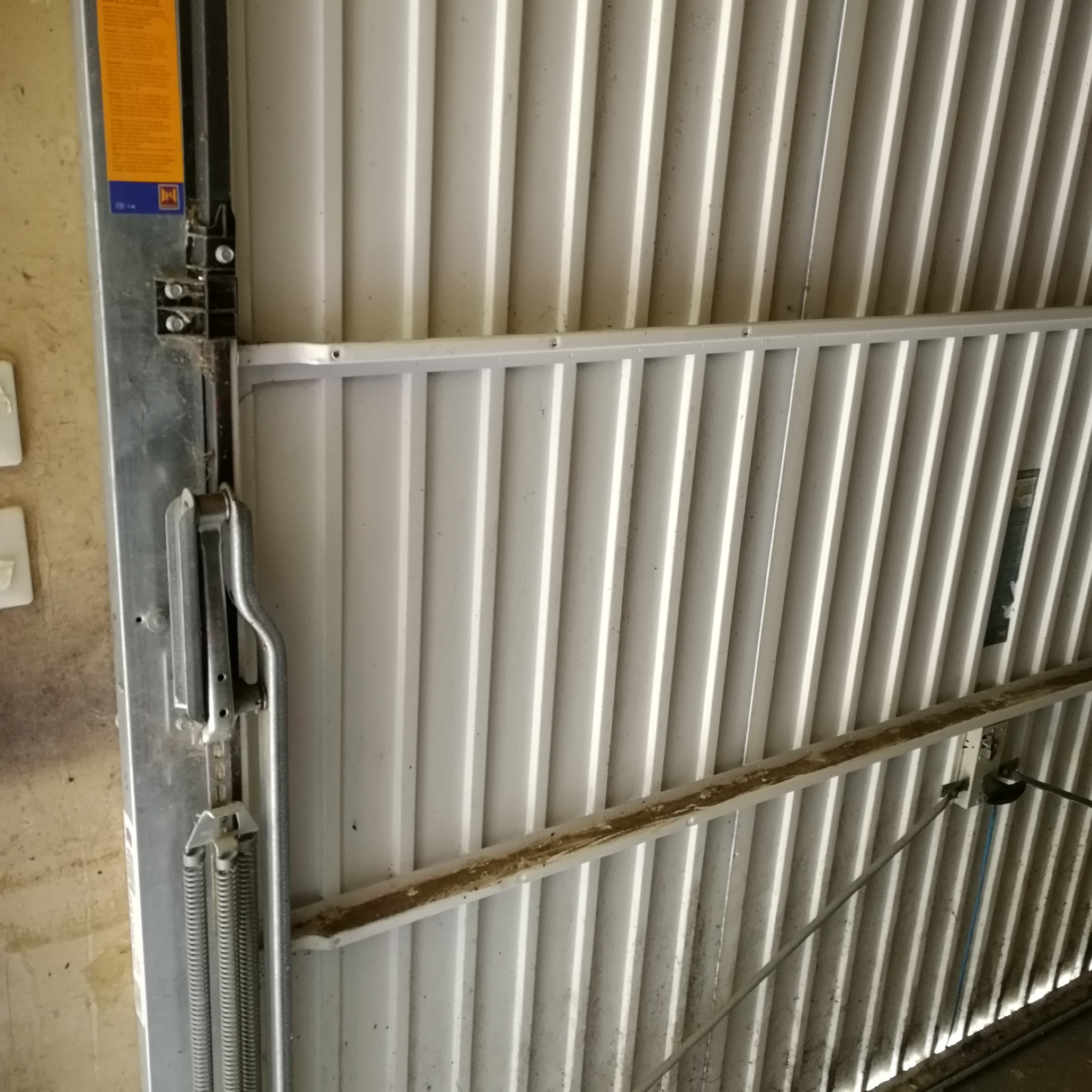

Tack alla. Förstod (som vanligt) inte allt .. Här kommer bild.

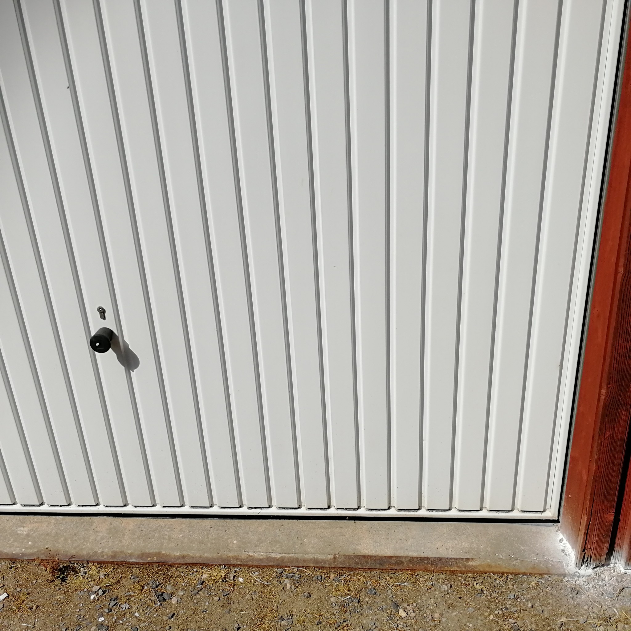

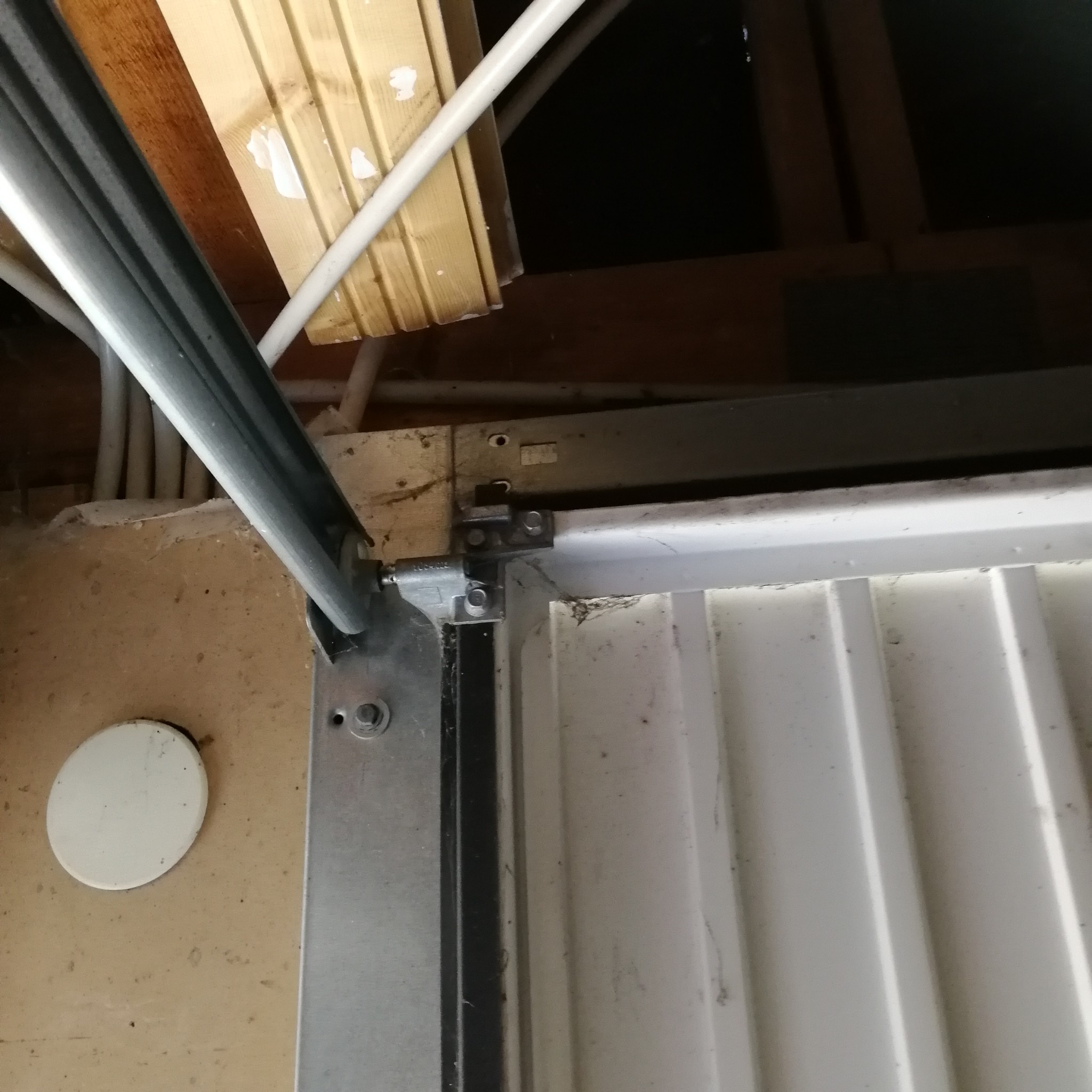

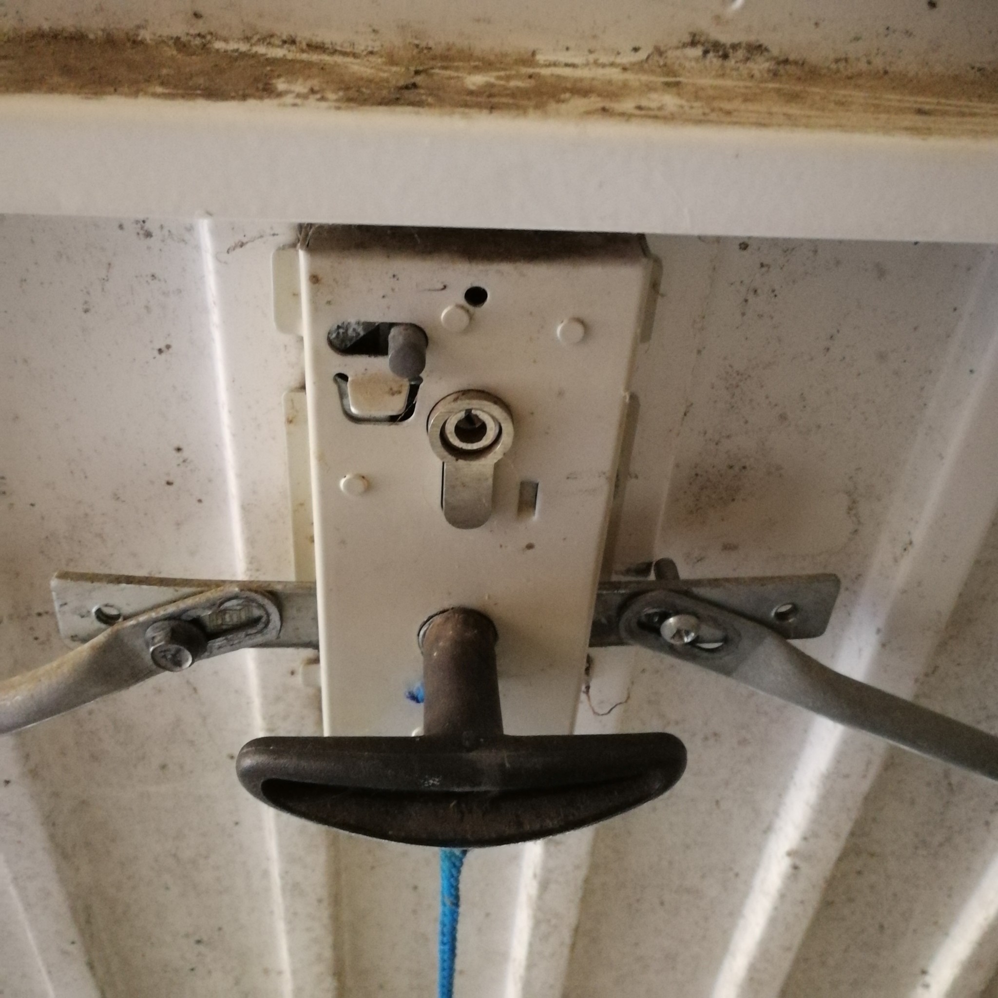

Lite fler bilder. Ser inte direkt nånstans att sätta hänglåsen.

Borra ett hål igenom skenan på näst sista bilden och trä igenom ett lås. Då spärrar du hjulet och hindrar porten från att gå upp.
@ Annyy Om du skall ha låset på insidan så är detta den enklaste lösningen.
