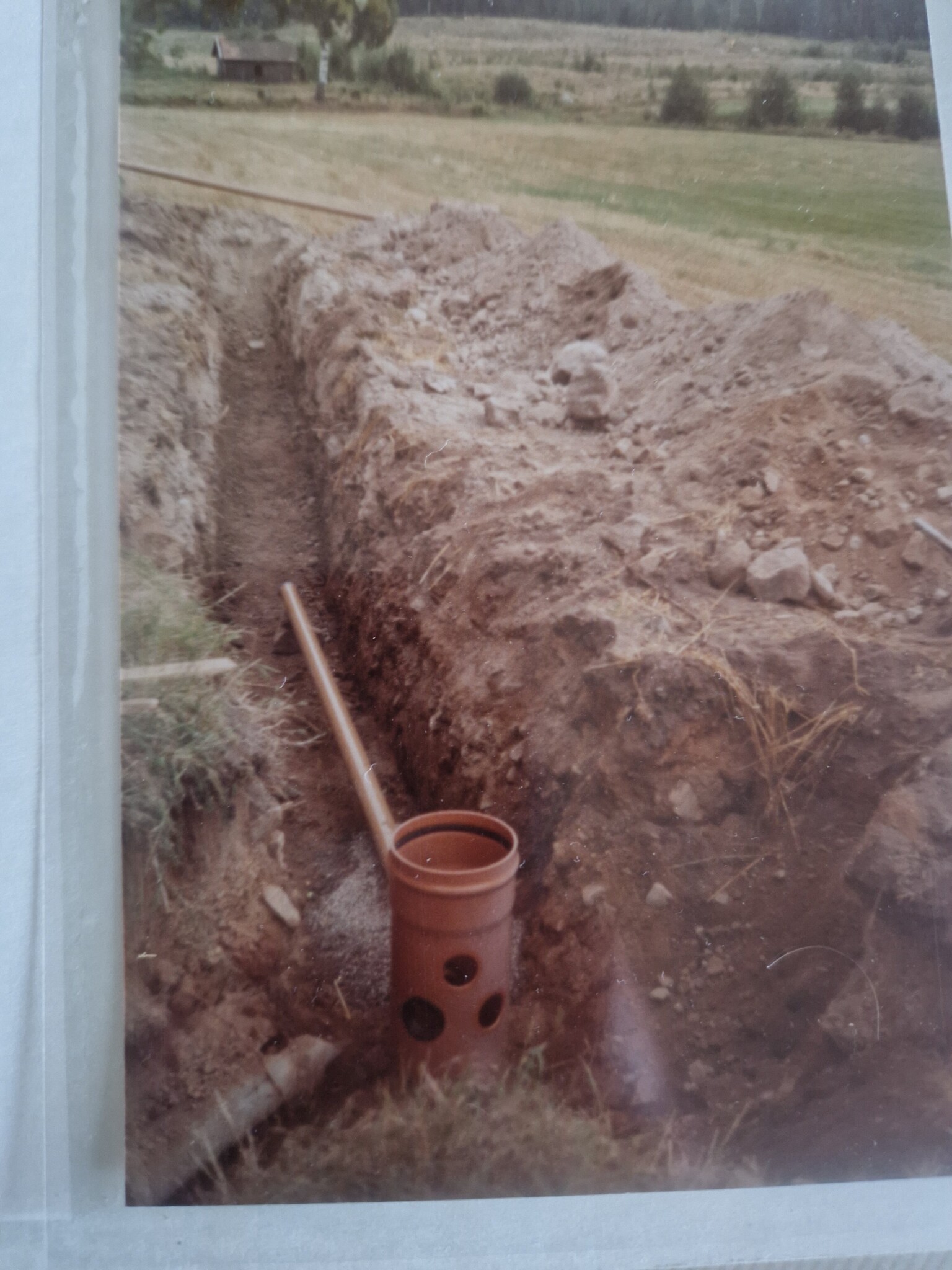

Vi har en 40 år gammal tvåkammatbrunn som leder avloppet vidare till en tredje brunn som leder vidare till markbädd.
Jag har förstått att sista steget , dvs markbädden behöver bytas vart 15-20år. Behövs detta anmälas?
Vad mer kan behövas översyn efter 40 år ?
Bilden visar sista kammaren, men vad är det för hål? Är det genomgångar som är oanvända ,ännu ej stängda?

Det ser ut som att du har en infiltration och inte en markbädd. En markbädd är ett anlagt sandfilter med ett inlopp och ett utlopp medan en infiltration är ett spridarrör över ett spridarlager och det som tar emot vattnet är marken och i slutändan grundvattnet.
En infiltration kan ha "evigt liv". Först när marken geggar igen p g a överbelastning och syrebrist så behöver den läggas om. Det ser man när vattnet börjar stiga i spridarrören. Man tittar ned i de s. k. luftningsrören med en ficklampa och står det vatten där har man problem. Man spolar då spridarrören för att öppna upp spridarhålen. Om vattnet står kvar efter denna behandling är det dags att lägga om infiltrationen, då är spridarlagret helt igengeggat.
Detta kräver en anmälan till kommunen.
Hålen i fördelningsbrunnen är anslutningspunkter. De ska ha pluggats med lock före man grävde igen om de inte används. Lätt att se genom att titta ned i spridarbrunnen.

Underhåll på så gamla anläggningar finns inte. Bara se till att det rinner igenom alla stegen utan stopp. Ändringar kräver anmälan och då gäller nuvarande standard på avlopp dvs +150 000 kr. Kommuner brukar göra 10års kontroller (inventeringar) Så den bistra dagen kommer nog i alla fall.S Slipskiva skrev:Hej

Sista steget är väl någon form av stenkista.
