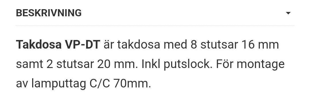

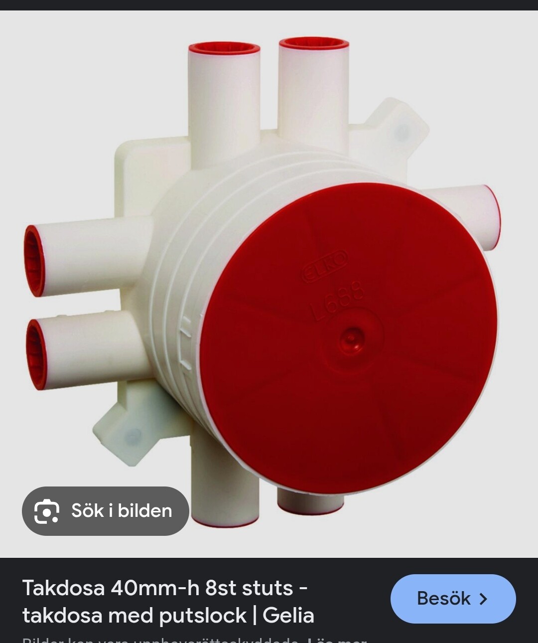

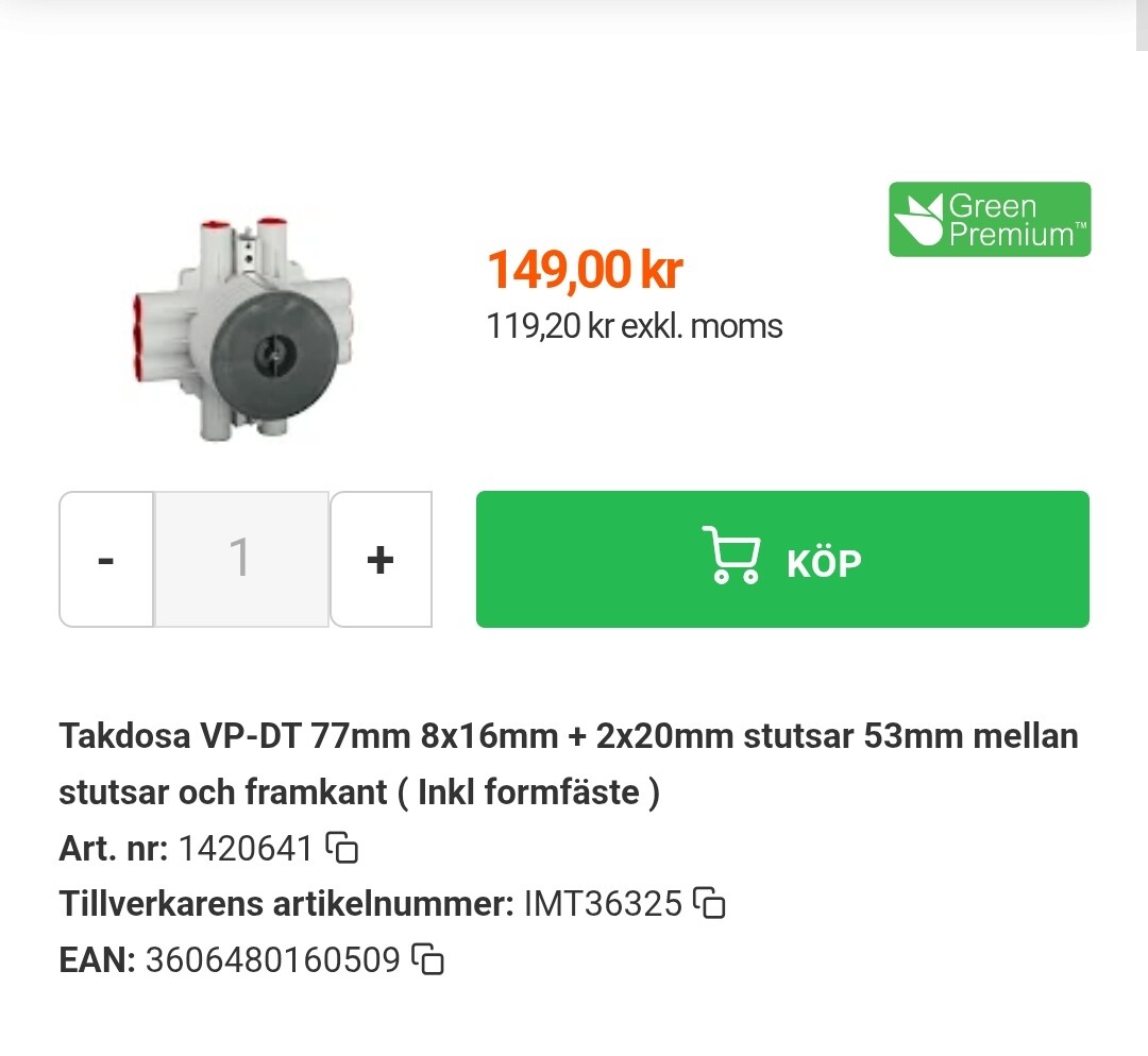

Takets tjocklek är troligen 4*13 mm alltså 52 mm.
Med en takdosa som är 53 mm mellan stosarna och dosans framkant gör att flexslan/VP-rör ligger mer eller mindre dikt takets ovansida, tex VP-DT 77mm,
https://www.elbutik.se/product.html/takdosa-2
Även om flexslan/VP-rör skulle vara en bit upp å ha någon/några cm cutterspån under sig så kommer det vara mycket spån som kommer ta upp och fördela vikten.

Så totala djupet på denna är 77mm. 53mm själva penetreringsdjupet. Låter som att det bör bli bra. Är den för djup så kanske det finns utrymme att slipa lite, eller alt schimsa upp lite på vindsidan.
