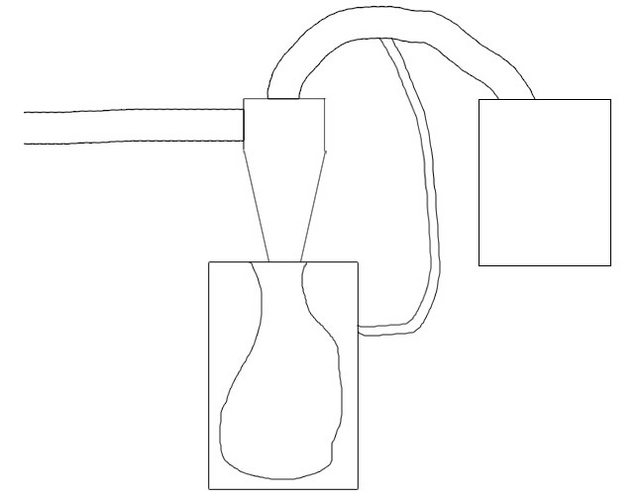

Förstärkningar verkar fungera begränsat bra, åtminstone de försök jag sett och gjort. Påse ska fungera så länge du har ett lägre tryck på utsidan av påsen än på insidan. Eftersom du typiskt har riktigt tryck skapat av dammsugaren inuti påsen (via cyklonen) så måste du helt enkelt ha ännu lägre tryck på utsidan. Löses enkelt med en liten bypass-slang mellan tunnan och dammsugarslangen _efter_ cyklonen. Du kan behöva sätta en bit tyg eller skumgummi runt öppningen där slangen går in i behållaren så att inte påsen sugs över öppningen och täpper till.

Gjorde en grov skiss för att se om jag fattat hur du menar. Man har påsen innuti behållaren och sen kopplar ihop med en slang, så kollapsar inte påsen. Men då består väl problemet med för klen behållare ändå.
Då tror jag nog jag kör på en bättre behållare.

Låda-i-låda-konceptet lär fungera utmärkt. Blandar man in påsar är det ju bara tryckskillnaden man måste se upp med. Det som händer om det skiter sig är att plastpåsen sugs upp i öppningen från cyklonen, sätter igen där och all skit som borde separeras följer med ut ur cyklonen.
