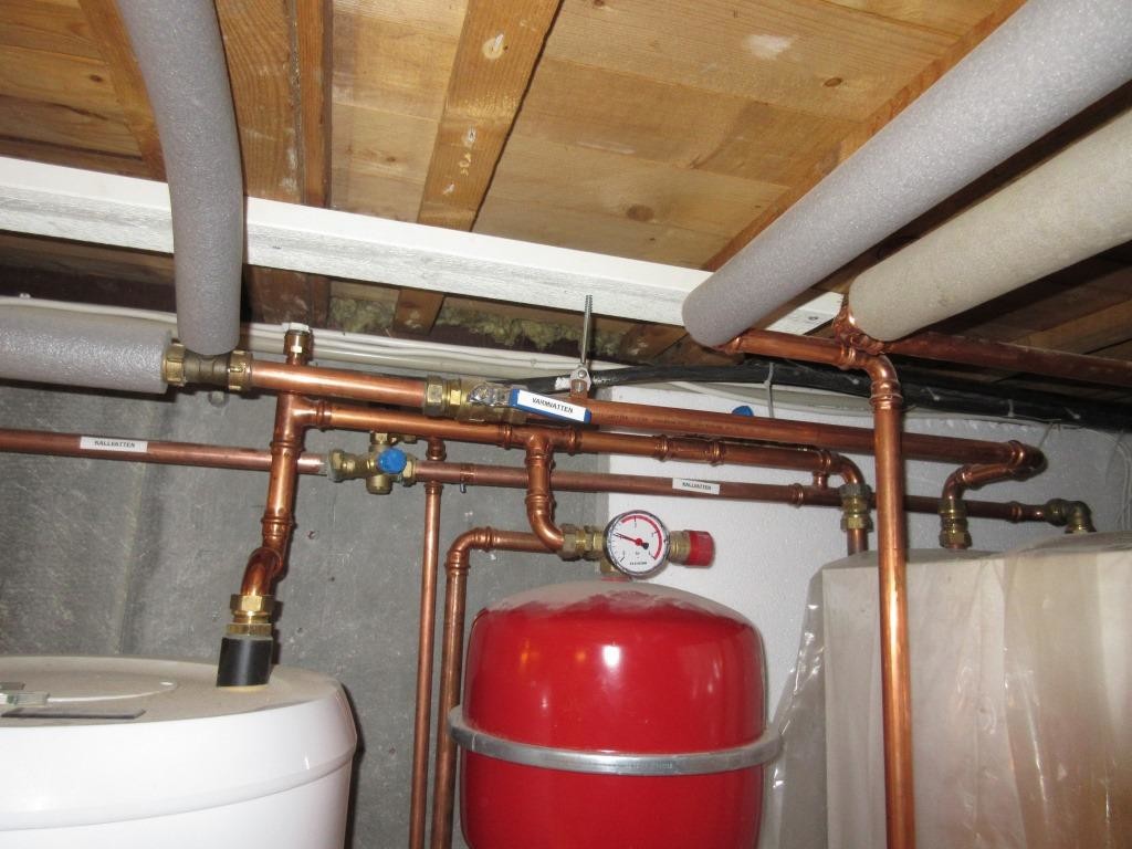

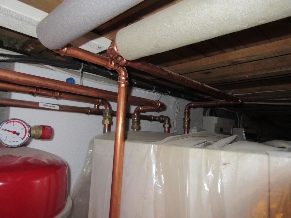

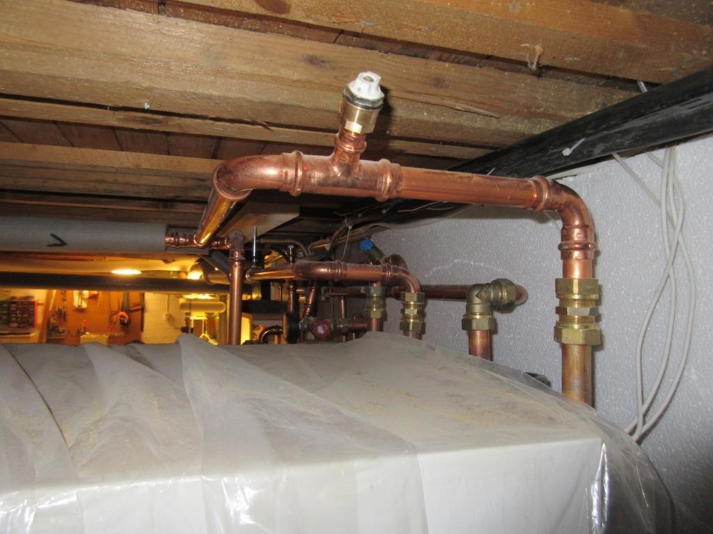

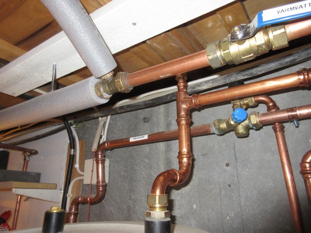

Först några bilder för sök av smutsfilter:
Jag har ökat systemtrycket några delsträck och justerat till -60 gm som startvärdet och 15 grader som max diff. Systemet svarade med larm 50: för högt prfessostattryck men förklaring att värmen inte kan transporteras bort tillräckligt snabbt, och andra felmöjligheter.
Jag öppnade alla BV-ventiler, gick ned i källaren och återstartade. GM var på -399. VP körde på, fram närmade sig 53-55 C, returen närmade sig 45-50C. Elementen i BV var varma, ÖV inte.
Jag öppnade alla termostater på ÖV.
Fram var kvar runt 53-55C, Åter på 48C. Plötsligt gick ÅTER ned till 38C. Fingerkänslorna på avasticket till ÖV visade att det gåt upp varmt vatten men väldigt litet ned.
Slutsats: Flödet är svagt och ännu svagare till ÖV. Inte så konstigt med tanke på byggsättet.
Jag har tittat i manualen och sett att två smutsfilter ingår i leveranssättet men jag kan absolut inte hitta något filter!!!
