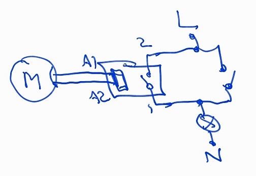

Har en elektriskt garagport, som när man öppnar, tänder en glödlampa automatisk (glödlampan sitter på själva motordelen) Tänkte mig kompletera med 4 spotlampor ovanför garageportarna som ska tändas automatisk från samma signal.. Enheten klara max 25 watt, så tänkte mig LED spottar på totalt 25-30 W.
Fråga1. Kan jag ta ström direkt från motorenheten (Samma som till befintlig lampa) eller måste jag koppla med reläer?
Fråga 2. OM jag vill kunna tända LED laporna via strömbrytare, kan jag koppla in detta direkt, eller måste jag även här ha reläen?

Handlar det om klenspänning eller 230V? Om det handlar om klenspänning och likström så borde du kunna använda vanliga bil-komponenter för att fixa detta.
Hur du kan göra är omöjligt att svara på utan att veta mer om motordelen.
Då gäller det att kolla om du kan bygga om motorenheten på ett sådant sätt att du kan ta ut 230V säkert. Det lär ju påverka garantin. Sedan är det frågan om hur mycket effekt du kan ta ut utöver lampan? Beror "max 25W" på att lampan är inkapslad och inte tål mer värme än så, eller kan inte apparaten leverera mer effekt än så? Om svaret är det sistnämnda behöver du ett relä.

Det finns ett uttag på motorenheten som lampan är inkopplad till. Denna är märkt max 25 watt. I dag sitter det en glödlampa i på just 25 W. Min tanke är att jag byter ut glödlampan med LED samt då bygger ut med 4 extra LED lampor. Dom 4 LED lamporna kopplar jag in på samma uttag som lampan sitter i dag. Jag skulle tycka och tro att det funkar så länge jag håller mig inom totalt 25 watt.. Dock så är jag osäker på vad som händer om jag kopplar dem 4 LED lamporna även via befintlig strömbrytare för övrig belysning i garaget? Då skickar jag 230 Volt INN i uttaget på motorenheten..
Koppla utgående fas på lampan på motorenheten till ett relä som du sätter parallellt med lysknappen i garaget. Använd samma fas som belysningen i garaget för att mata reläet. Koppla sedan så att tändtråden från både relä och lysknapp tänder spottarna.

Det där lät krångligt så jag ritade en bild. Bry dig inte om hur portmotorn är matad utan koppla helt enkelt in reläet på motorns lamputtag, inget mer. Den manuella strömbrytaren kopplas parallellt över reläet. Reläet måste då vara av potentialfri sort, välj fritt bland arbetsströmsreläer (dock inte elektroniska), t.ex R12-100-230 V och en liten DIN-kapsling.
Vill du även tända ytterligare belysning med strömbrytaren? Då blir det lite krångligare, två reläer eller en tvåpolig strömbrytare.Berra30 skrev:
