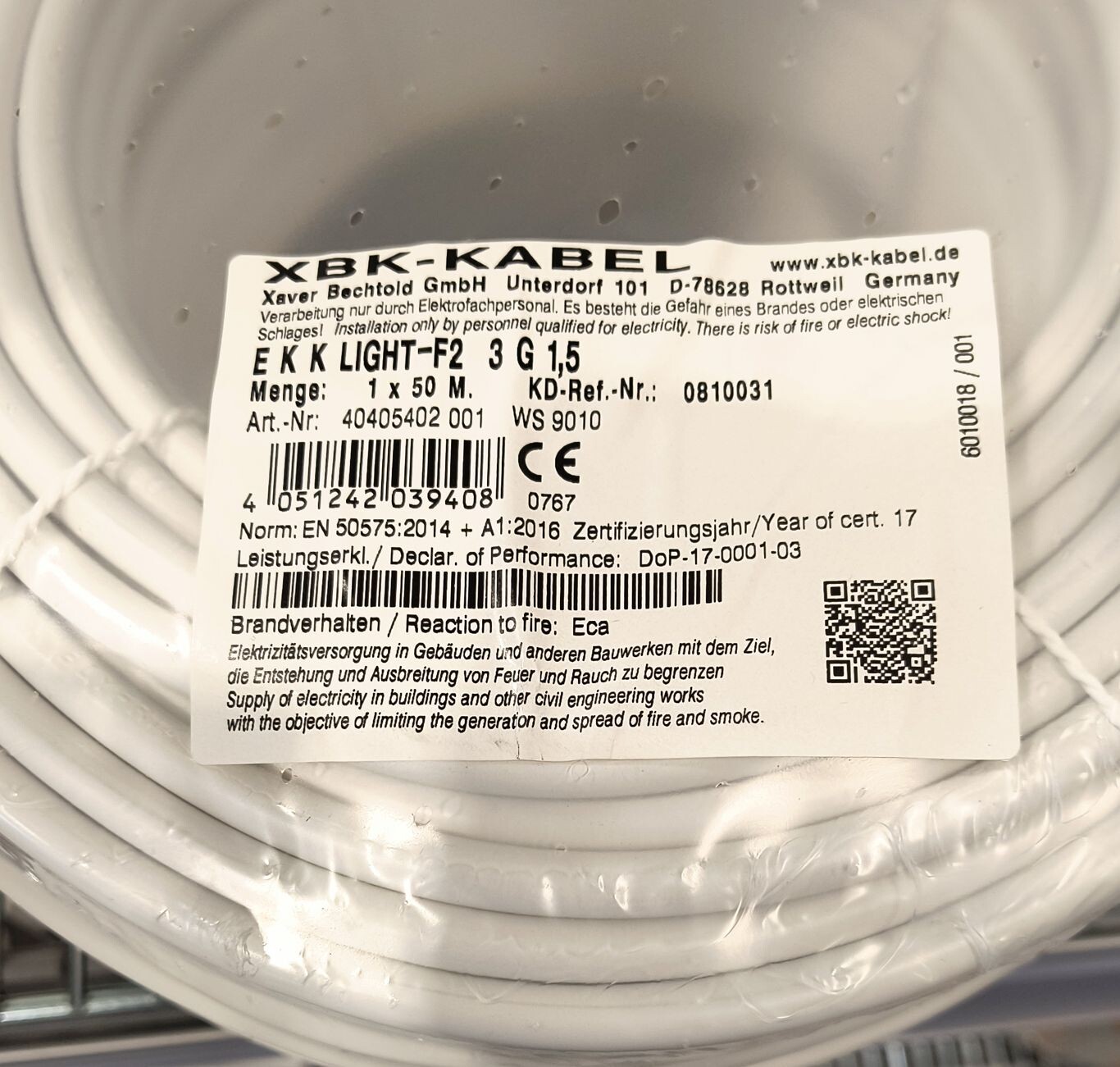

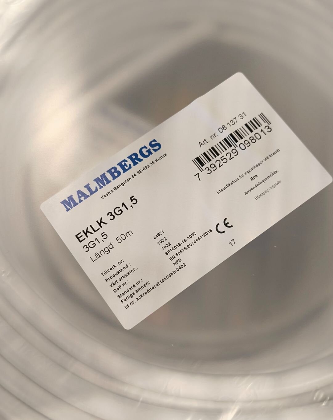

Jag kan faktiskt fortfarande köpa EKK (-light) och EKLK från Malmbergs.Bo.Siltberg skrev:
Jag ska kanske kolla om det står något fabrikat på förpackningarna nästa gång jag är där (vilket inte iofs är så ofta nuförtiden).
Såhär är EKK och EKLK som jag kan köpa på Malmbergs märkta.
EKK är alltså av något tyskt fabrikat, den andra är okänt, då den är rebrandad 'Malmbergs'.
Att lägga märke till är den dåliga brandskyddsklassen Eca, för mig är dessa nästan odugliga, inte många ställen som jag jobbar på där dessa är godkända.
Dca är den lämpliga kabeln för allmänt bruk, godkänd på de flesta ställen utom där hårdare krav ställs, t.ex utrymningsvägar (inte hela sanningen, men lagom förenklat).
