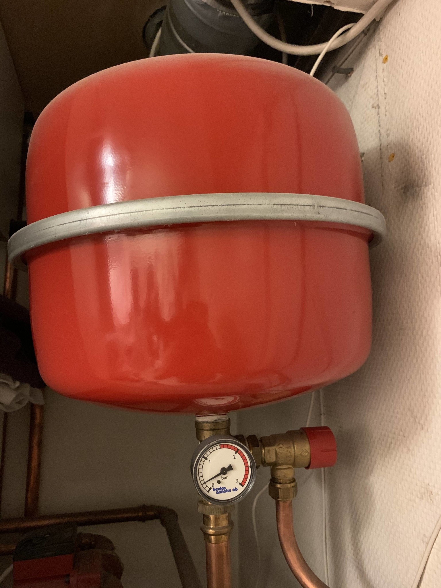

Se bild, trycket kan ligga lågt ibland men inland upp mot 0.8 bar. Varför går de upp och ner?
Röd expansionskärl med tryckmätare som visar ca 1.5 bar.
Ingen/lite luft/kvävgas i blåsan alternativt trasig blåsa.
På toppen finns en ”bilventil”, prova å tryck in mittstiftet för att se om det kommer luft eller vatten, kommer det lite/ingen luft är det dåligt tryck i blåsan, kommer det vatten är blåsan trasig.
Hmm ok återkommer.
Det är fullt normalt att trycket varierar med systemtemperaturen. Om det varierar mer än det borde så beror det sannolikt på för lite luft i kärlet.
