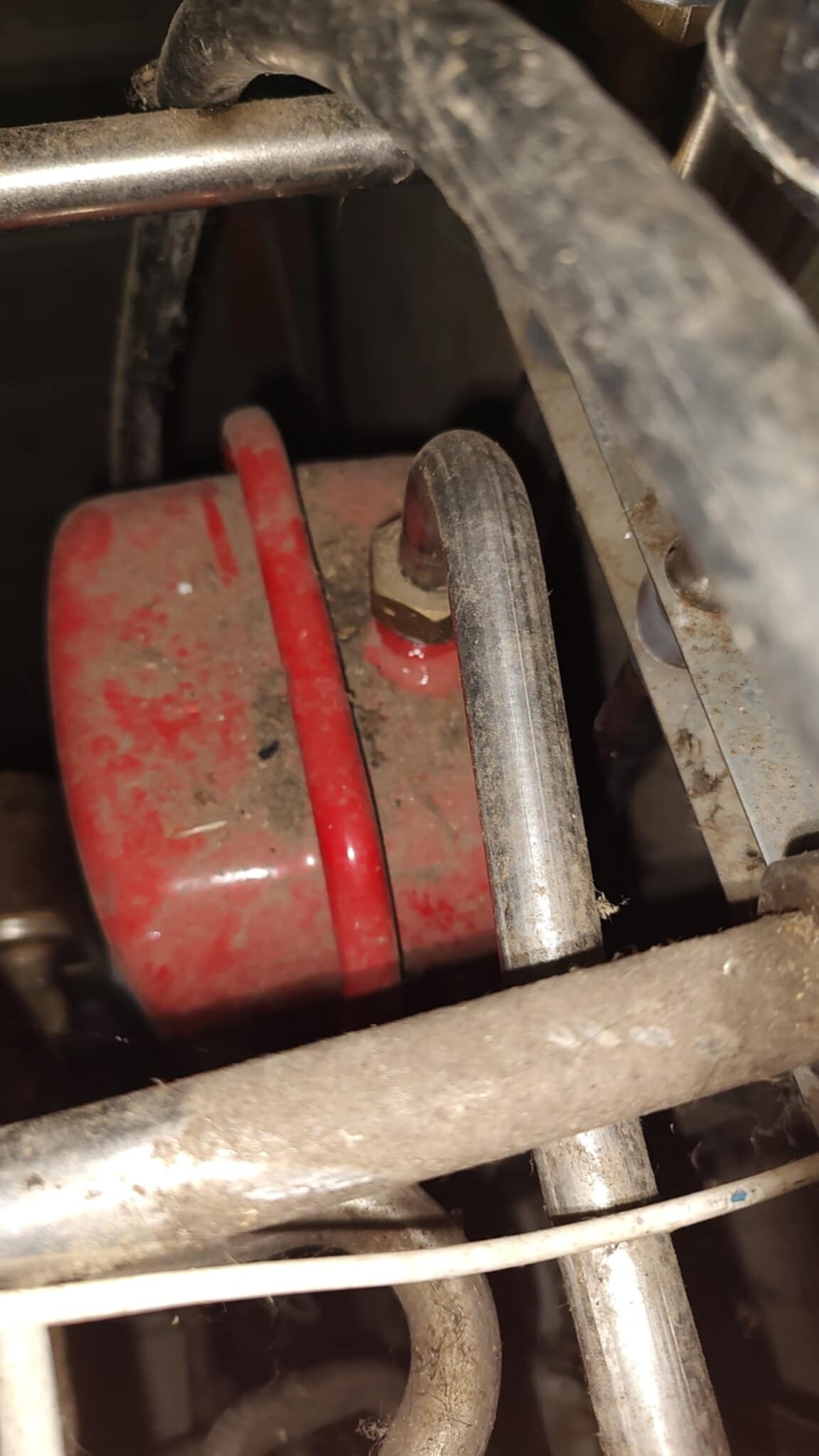

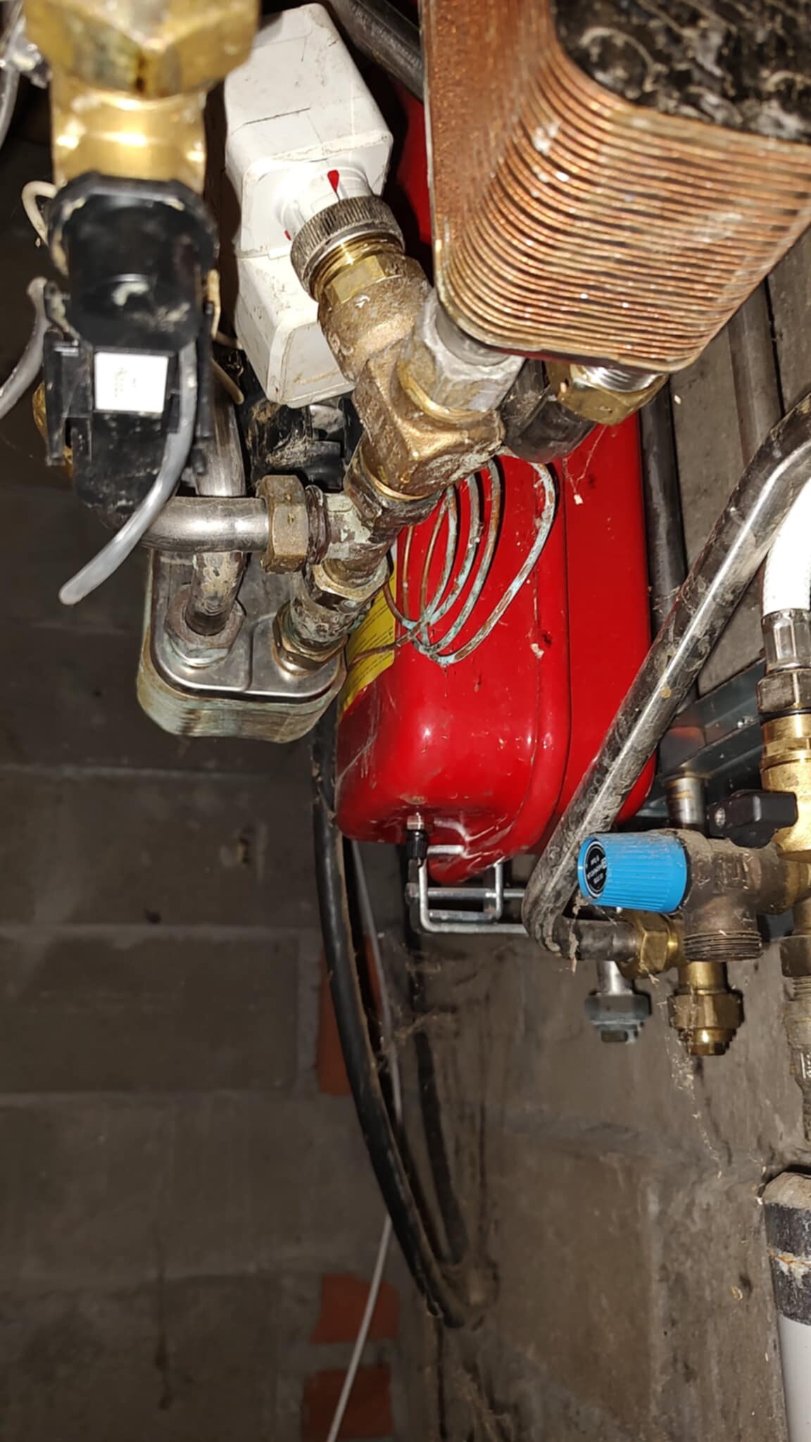

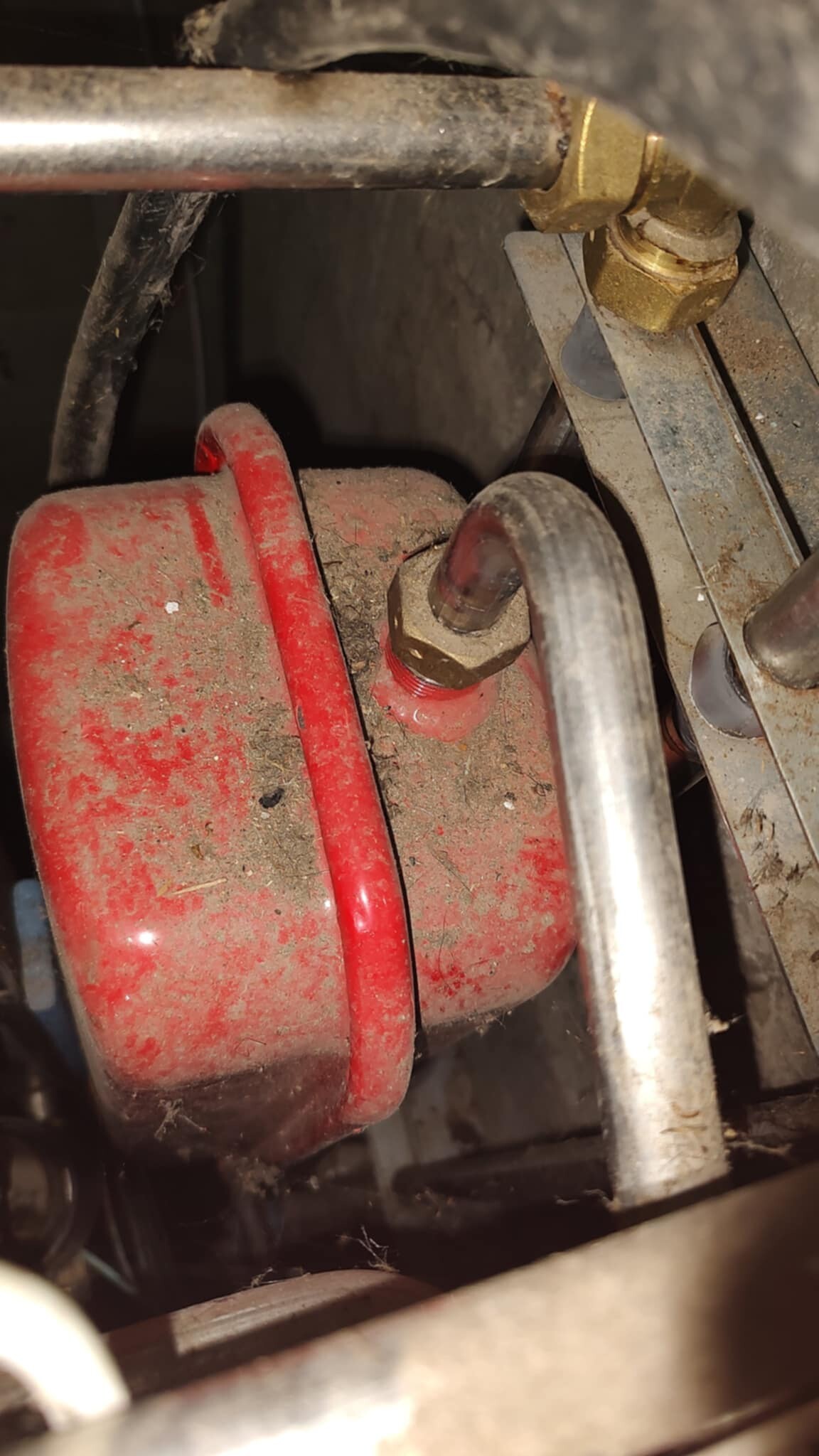

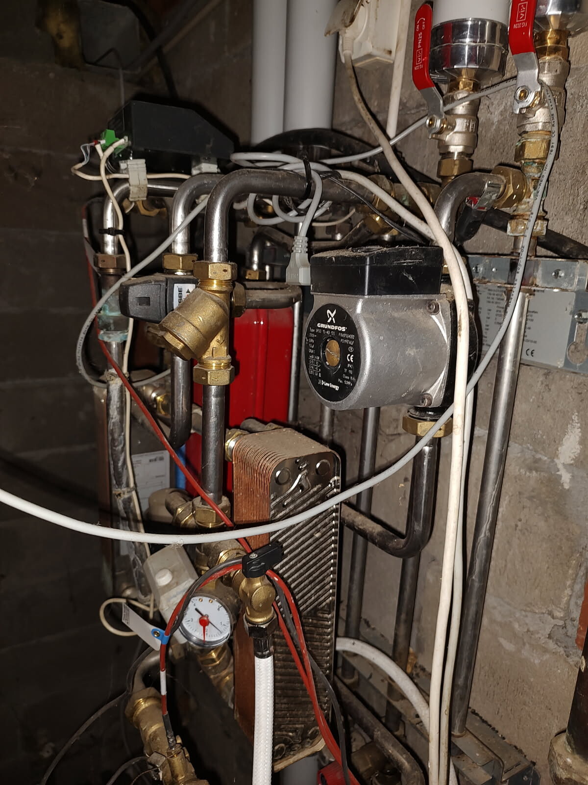

Tappar trycket i systemet och när jag trycker på ventilen på expansionskärlet så kommer det vatten.
Så jag behöver byta. Någon som vet vilken produkt som skulle passa här? Det är en äldre fjärrvärmecentral. 15+ år tror jag.
Tacksam för hjälp!!

Bild på typskylten på expansionskärlet behövs för att kunna hänvisa till en som passar rakt av.
Annars går det att sätta "vilken som" på ca 12-15 liter utanför fjv-centralen.
Ser att det har läckt en del här och var, så det kan vara värt att börja fundera på byte av hela fjv-centralen.

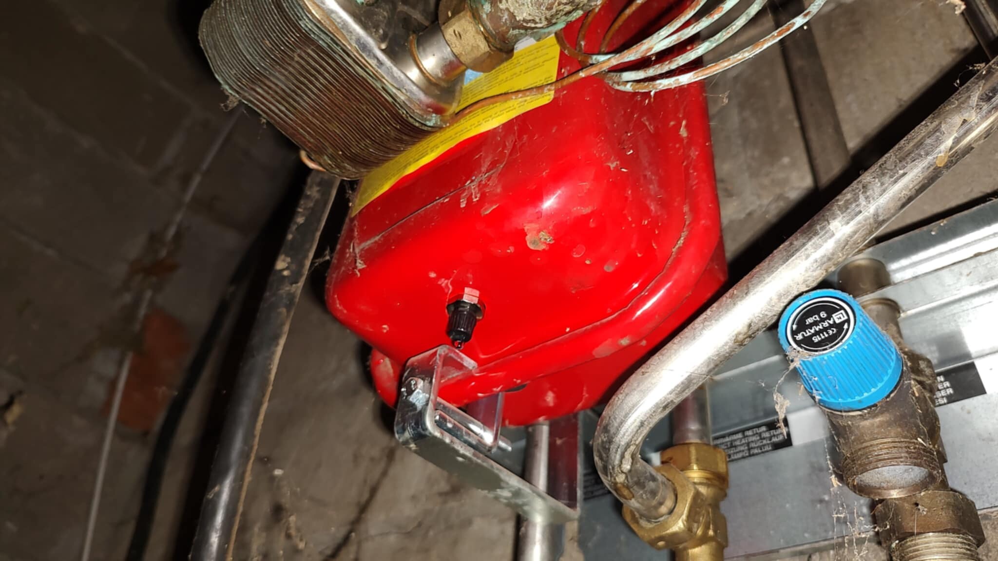

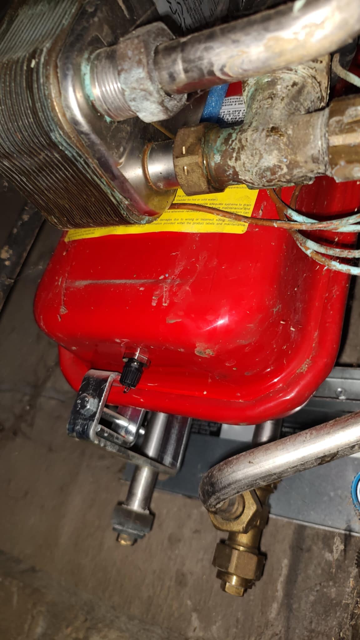

Det är helt omöjligt att se tyvärr. Men anslutning uppe och ventil i botten. Inte mycket annat att gå på. Gissningsvis 10-12 liter..
Delar av typskylten bör du kunna fota som den sitter, behöver bara skjuta upp blåa skumgummit lite.
Sen går det att stänga av cirkulationspumpen, stänga framledningsventilen & returventilen, släppa ut trycket, lossa klämman i underkant av expansionskärlet samt lossa kopplingen mot expansionskärlet.
Eller så tar du "alla möjliga" mått på expansionskärlet, så kan det eventuellt gå att hitta lämpligt expansionskärl.
