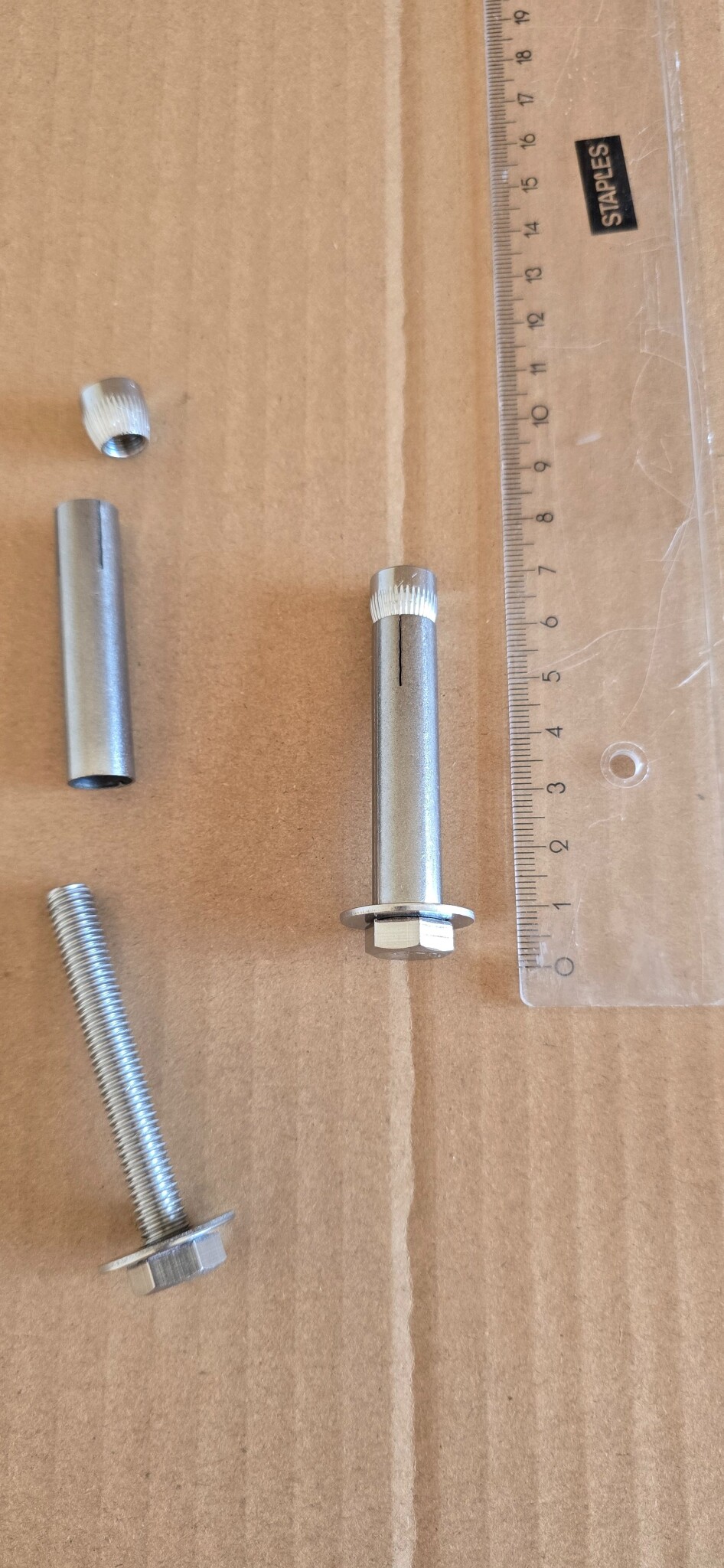

Monteringsanvisning, fanns det med?
Annars, (högst troligt), gör så här:
- Borra hålet så att dom precis går in utan större motstånd
- Skruva ihop dom som till höger på bilden
- Slå in dom (med materialet som ska fästas under "brickan"
- Dra fast bulten, då kommer expanderbrickan som bulten är fäst i nederst att expandera och expandern fastnar i betongen.
Fixk inte med monteringshänvisningar.
Jag borrade igenom taket och redan efter 2cm kom jag till tomrum. Verkar vara ganska djupt innan nästa del börjar som jag antar är innan grannens golv.
Hur göra nu?
Ai säger att jag ska leta fästelement avsedd för håldäck, snarare än ett vanligt ankare för massiv betong.
Beror ju på vad du ska fästa upp och hur taket är uppbyggt.
Är det något tungt så hade jag försökt hitta någon form av regel att fästa i.
Vet du vad ditt tak är gjort av? Blev det "hålrum" efter lite borrning så är det ju inte gjuten betong.
Dom kan du inte använda till hålrum. Bara till riktigt hårda material typ betong. Är det ett tak med skivor så är det fel pluggar.
Såg i din tag att det nog rör sig om romerska ringar. De måste sitta rejält! Hade det varit tjock betong i taket så hade de grejer du visar varit vettiga. Nu verkar det ju vara någon form av uppreglat tak (eventuellt med puts som du misstog för betong?). Det taket i sig håller aldrig att fästa i. Du måste hitta någon form av balk ovanför taket och fästa i den.
