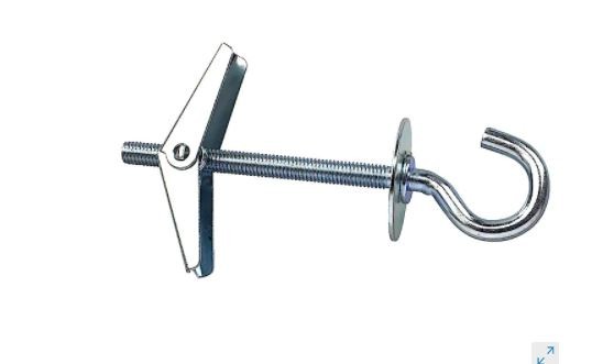

Är det enkel eller dubbelgips, den första nästan omöjligt att fästa en exspander i så den sitter fast, med dubbel så brukar det gå. Skaffa s.k butterfly, och långa skruv, finns utan krok med, men kommer inte ihåg namnet nu och används ofta i EL-yrket, andra kanske vet. Den ska dras med måtta så den bara nyper lite lätt. Viker ut sig på baksidan och spänner fast ,kan bli några stycken beroende på vad som ska fästas

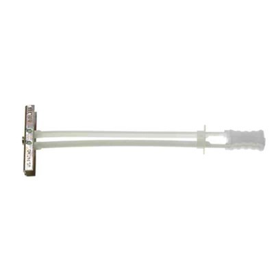

Den sorten fungerar, men för att få det bra så måste den dras fast med en s.,k mollytång som fäster och spänner ihop den på rätt sätt, nackdel med sådan att den är i princip omöjligt att ta bort om det skulle behövas. Det jag sa om butterfly finns även i en plastvariant som använd mycket på EL-sidan men har inget E-nummer för den nu, då behövs att köpa längre skruv, man borrar först i regeln och märker hålen i skivan, därefter sätts skruv och fäste i regeln och träs in i hålet , den ska gå så ångt in så den fäller in vingarna och dras med skruven tills man känner att det blir lite motstånd.

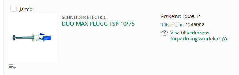

om man inte vill ordna längre skruv så kan man tex borra ett ca 15-20mm hål i reglen ca 30 mm in ,då behöver man bara en molly som klarar att greppa 15mm träJ jenbod91 skrev:
Använd Molly i stället. Då kan du expandera fast pluggen först, och skruva dit regeln i nästa steg.J jenbod91 skrev:Hej,
