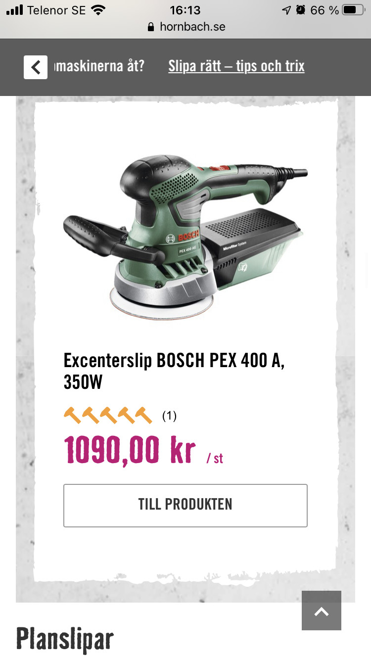

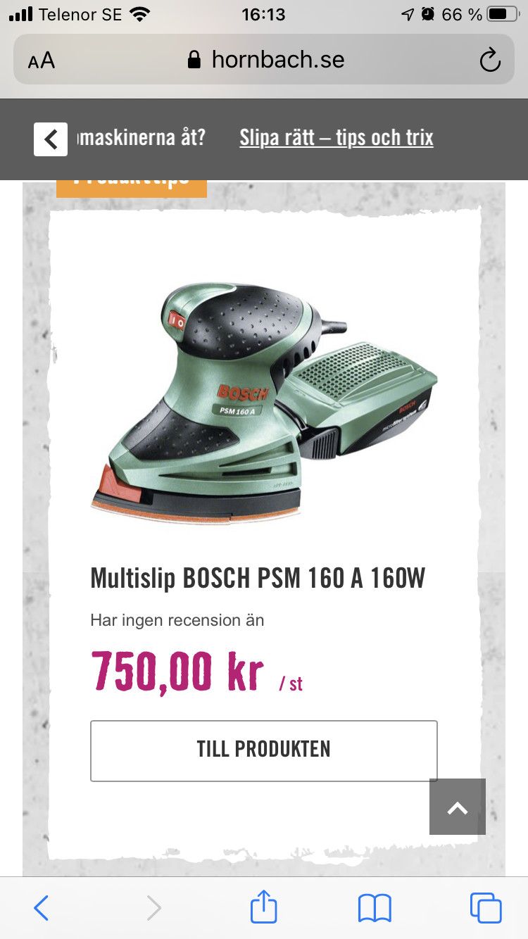

Vi har köpt hus! Vi kommer att slipa ner ett antal fönsterkarmar, stolar, ett lusthus mm. Vi är helt noviser på detta. Vilken slip skulle ni råda oss att köpa? (Vi hyr en Speedheater för att få bort färgen innan vi slipar).

Grattis till huset! Det tråkiga svaret är att ni behöver båda tvåMoaBrittis skrev:
excenterslipen avverkar mer på kortare tid. Börja med grovt papper, 80 kanske. Byt sedan nedåt. Till 120 och 180.
multislipen kommer man åt överallt där excenterslipen inte gör det. alternativ till multislip kan vara ett multiverktyg med slipplatta. Man kan även kapa rör och brädor på svåråtkomliga ställen med samma verktyg.
