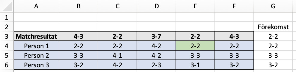

Den här sidan beskriver hur du bär dig åt: https://sv.extendoffice.com/excel/formulas/excel-find-most-frequent-text.html
Eftersom du verkar ha svensk Excel får du översätta formlerna på sidan:
MODE=>TYPVÄRDE
MATCH=>PASSA
INDEX=>INDEX
Att ha språkspecifika namn på formlerna är enligt min ringa mening det dummaste beslut Exceldesignerna tagit.
MODE=>TYPVÄRDE
MATCH=>PASSA
INDEX=>INDEX
Det gjorde tricket, tack för hjälpen!FemTummar skrev:
