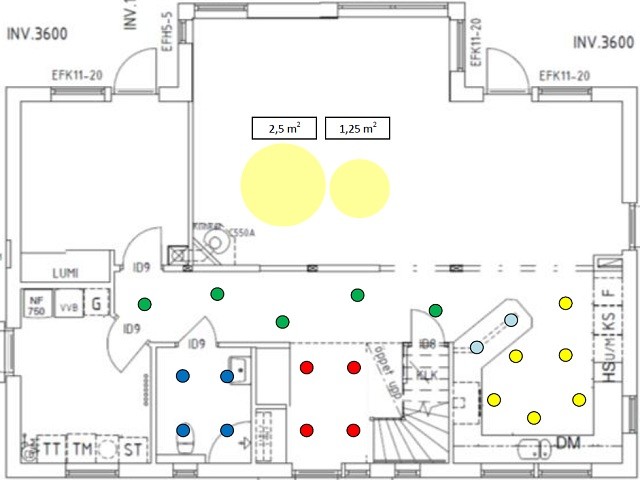

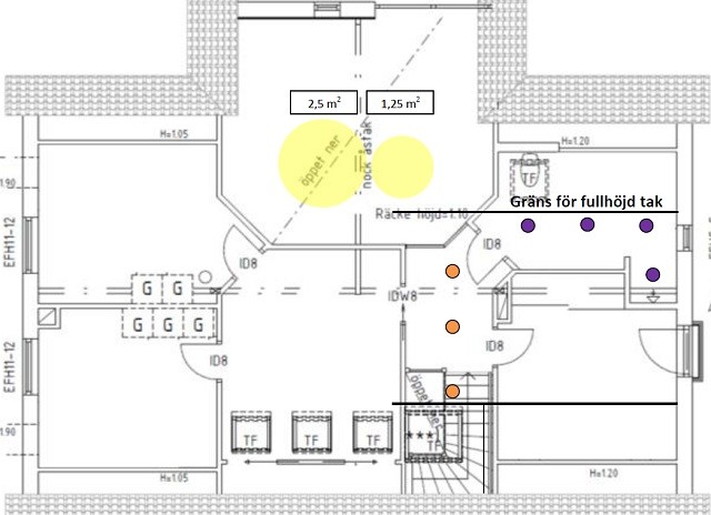

Jag har bifogat hur jag grovt tänker mina spottar i huset. Jag ska ha 9w så mycket som möjligt (kanske blir 6w i badrum eftersom IP-klassningen kanske behöver vara större än IP23). Varje färg motsvarar en "grupp" downlights som styrs med egen dimmer. För varje våningsplan har jag ritat in en cirkel som är 1.25 m2 och en som är 2.5 m2 som referens.
Tänker jag helt fel? Saker som jag grunnar på är
- Är det overkill i köket (de gula spottarna) då det blir mycket ljus där?
- Kanske att det är snålt i hallen (de gröna spottarna)?
- Badrummet uppe har snedtak vilket gör det svårt att få in mer spottar. Borde jag lägga mer krut i det rummet?
Alla tankar om hur jag bör och inte bör göra är tacksamma - imorgon ska jag ge elektrikerna instruktioner för hur de ska montera.
