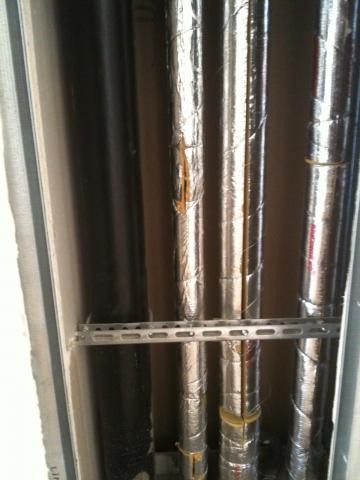

Hej alla experter,
Jag börjar närma mig sista steget i att flytta mitt kök. Projektet i korthet: Bostadsrätt, huset < 10 år gammalt, jag vill flytta kök från nuvarande rum/stam till ett tidigare sovrum där annan stam finns tillgänglig. Denna stam används av ett kök ovan och har därefter två våningar till under min våning. Jag har frilagt stammen (se bild) och avloppsröret ska inte vara några konstigheter. Varm- och kallvattenrören har dimensionerna 15 och 22 mm längst ner (har jag för mig, minns ej exakt vilken men VVS-företag har kollat). Jag har haft intyg från två oberoende certifierade hantverkare om att inväxling är möjligt.
Projektet går ut på att proppa igen gammalt kök (enl. Säker vatten) samt att koppla in i ny stam.
Min BR-förening har godkänt denna flytt men enbart om jag skriver under ett ganska hårt skrivet avtal. Jag förstår till 100% att jag tar ansvar men behöver förstå bättre vad som kan hända om det går fel:
-- Vid inkoppling på ny stam, hur troligt är det normalt att rören kan gå sönder el. börja läcka på andra ställen än vid själva ingreppet? Om detta sker, hur troligt är det att så sker 3-5 år fram i tiden. (Rören ligger helt skyddade)
-- Vid igenproppning av gammalt avlopp, varm- och kallvatten, hur troligt är det att här uppstår skador runt igenproppning resp. på andra ställen i huset? Om detta sker, hur troligt är det att så sker 3-5 år fram i tiden?
Uppskattar otroligt mycket er ärliga feedback!

Gör du allt på rätt sätt och enligt säker vatten och du kontrollerar inkopplingar etc genom ryck, slit o banka metoden och det pallar så är du så säker man kan vara. Provtryck vattenledningarna 1,3 X normaltrycket, det kan vara så svårt men det ska göras.
Angående läckage på andra ställen så är det ingen större risk om allt görs fackmannamässigt.
