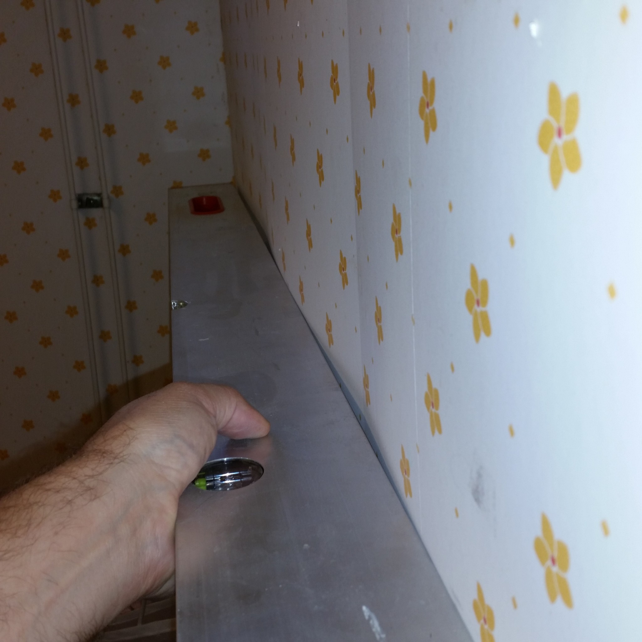

Skulle just sätta upp nya hyllor i tvättstugan och märkte till min förvåning att väggen istället
för att vara plan och rak är vågformad
Är det tecken på fuktskada eller kan det vara helt normalt för ett 35 år gammalt hus?
Myresjöhus från 80-tal, våtrumstapet mot gipsvägg, andra sidan väggen är en bastu.
Mellan reglarna, ~60cm, buktar väggen ut en 7-8mm
Har inte sett detta förut så vet faktiskt inte om det är nytt, tvättstugan ligger på listan att fixa
men som vanligt är det en lång lista.. Den enda förändringen i närtid är att vi har köpt en avfuktare
och jag har väl tömt behållaren på ca två liter dagligen i tre veckor nu, fukthalten i källaren totalt
har minskat ner till strax över 30%
