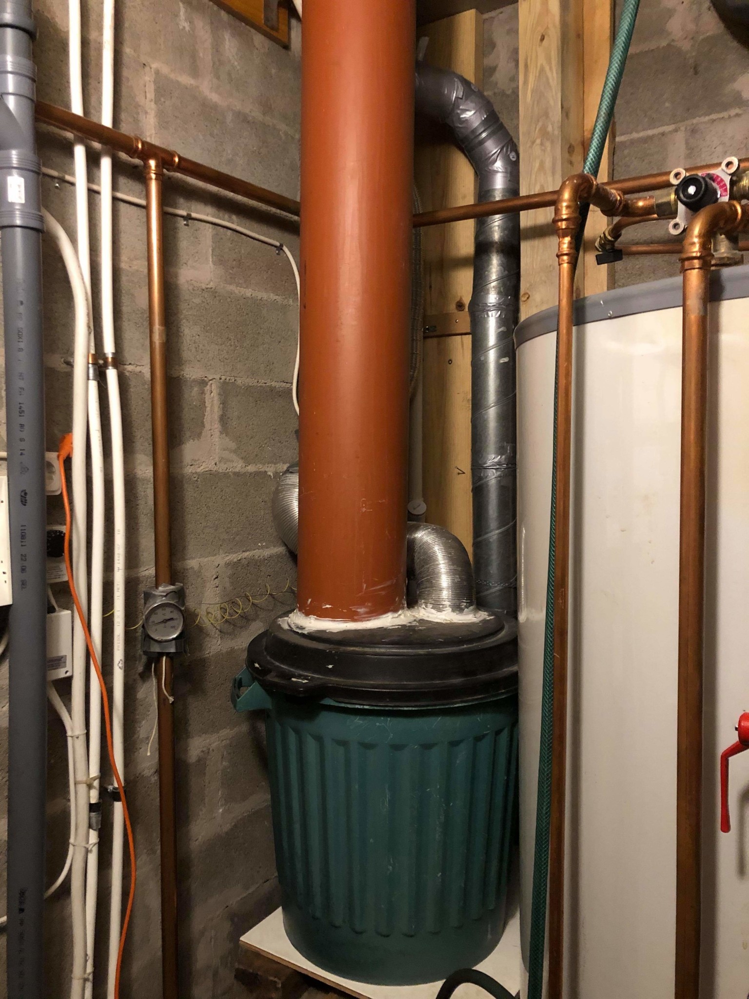

Toaletterna är separationstoaletter. Urinet hamnar i en tank som jag tror att han sprider över marken när den fylls. Skiten åker ner i en helt vanlig tunna med lock och därtill är en fläkt kopplad. Jag har varit med när han tömmer "bajstunnan" i en kompost och det luktar noll. Sedan eldar han upp det. Ett gratis avloppssystem helt enkelt.

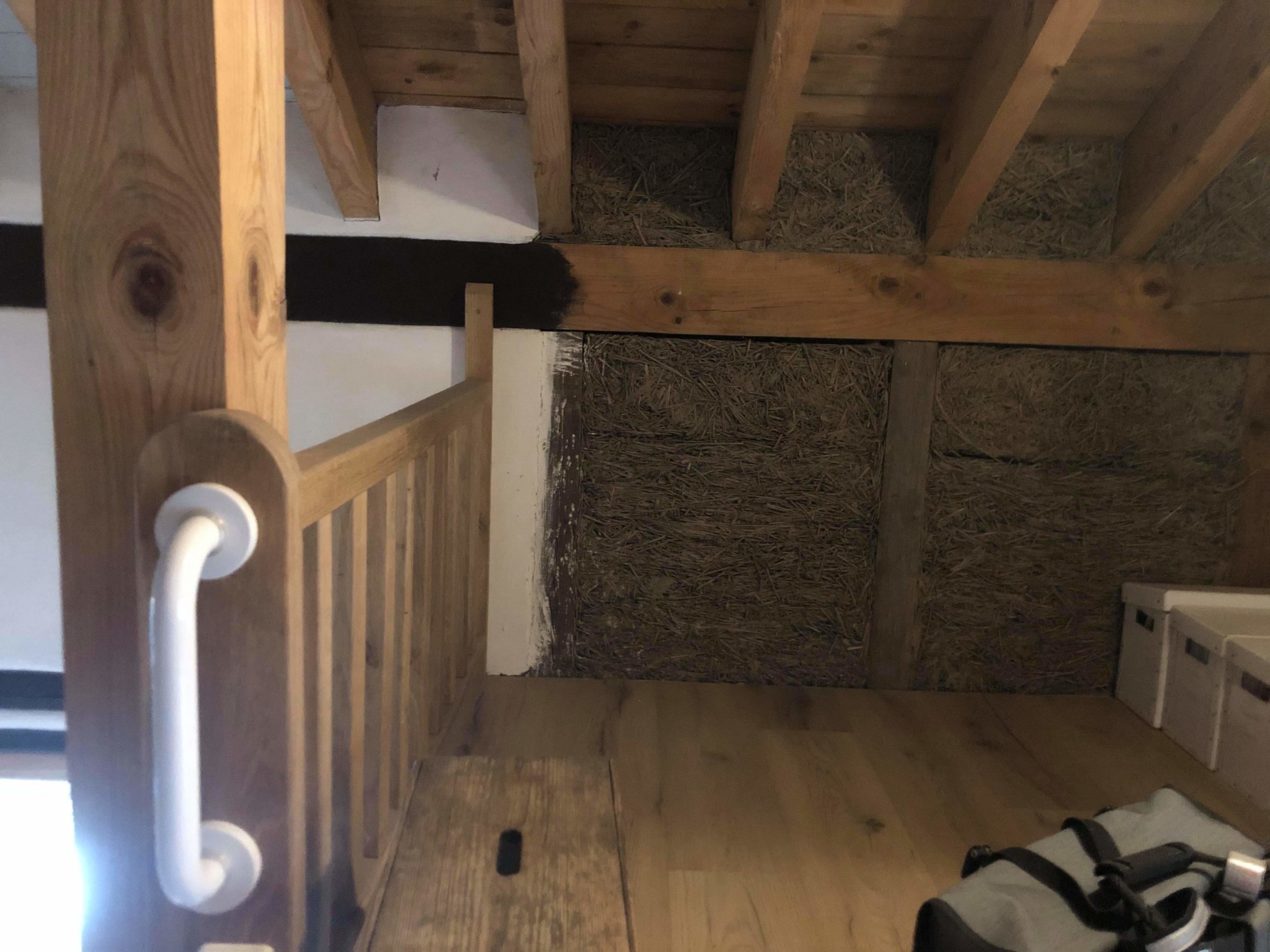

På nedervåningen har han en vattenmantlad vedspis som både värmer vattnet i ackumulatortank och i värmeslingor. På taket sitter solfångare (vatten) som gav dem mycket varmvatten fram till oktober första året de flyttade in, om jag minns rätt. Självklart är huset sydorienterat och halmväggarna är 50cm tjocka så det isolerar riktigt bra! På övervåningen har han en gammal tylikivi som var det enda som stod kvar i ett nerbrunnet hus. Den fick han köpa för nånstans runt 10.000:- och den väger ca ett ton och håller värmen riktigt jävla bra.
Inga problem med möss, förmodligen pga tjockleken på isoleringen samt att halmen är blandad med leran. Han har förberett för en fläkt som i teorin kan dra ner varmluft på nedervåningen så att han återanvänder varmluften, men den har han inte brytt sig om att koppla in.

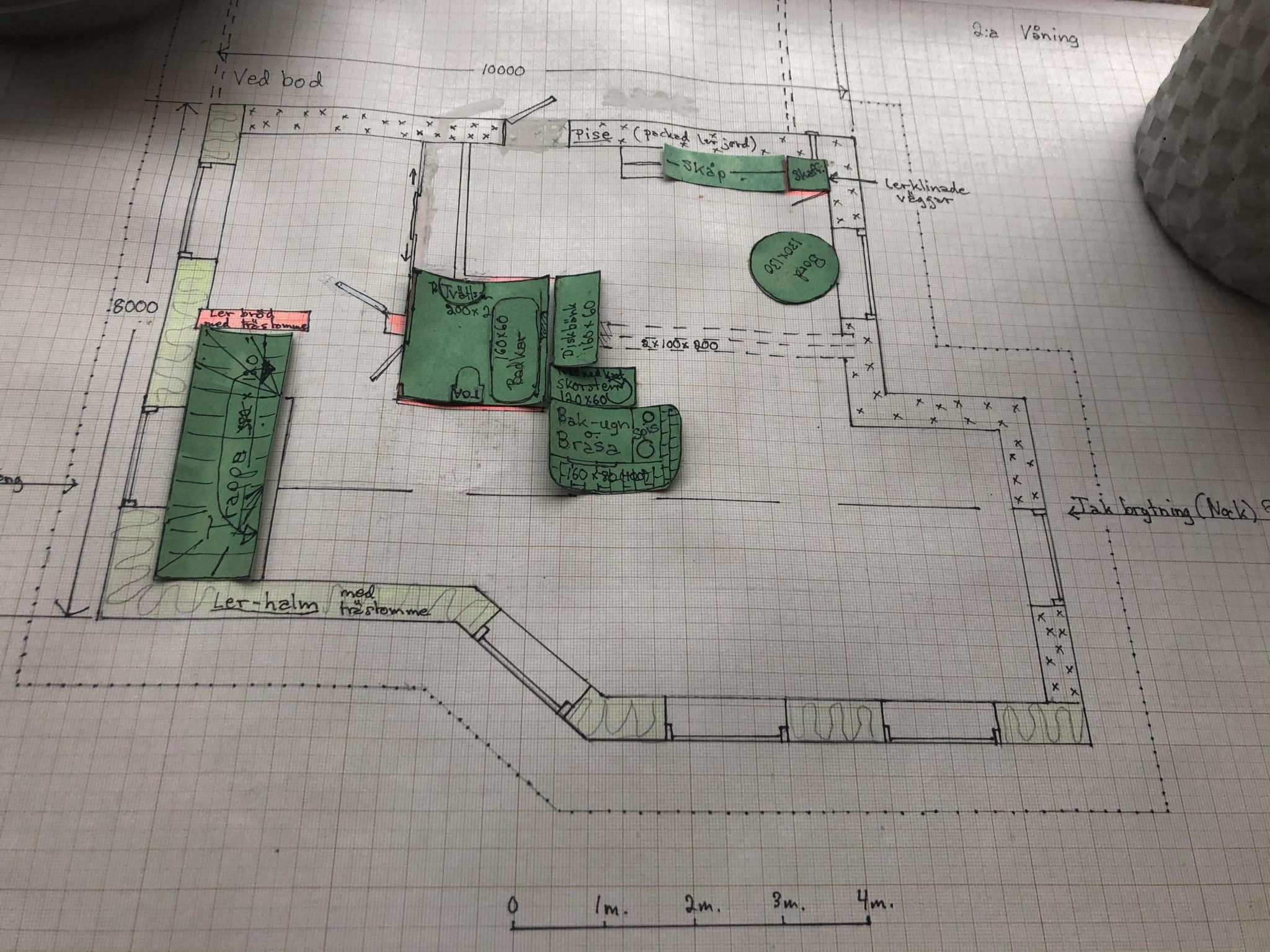

Tilluftsröret har han bara grävt ner lite mer än en meter. Röret ligger i en slänt med fall från huset för att undvika fukt och inkräktare, och några lager hönsnät täpper igen hålet.
När de skulle ansöka om bygglov var bygglovshandläggarna lite fundersamma, tydligen. Med ett så organiskt material kunde han ju inte få fram lambda-värde t.ex. Han gick på någon lerbyggarkurs i Tyskland och kände en kvinna som skrivit om lerbyggnation på Chalmers. Handläggaren fick en kopia av hennes bok och sa sedan att enda sättet att bevilja bygglov var att klassa det som experimentiell byggnation.

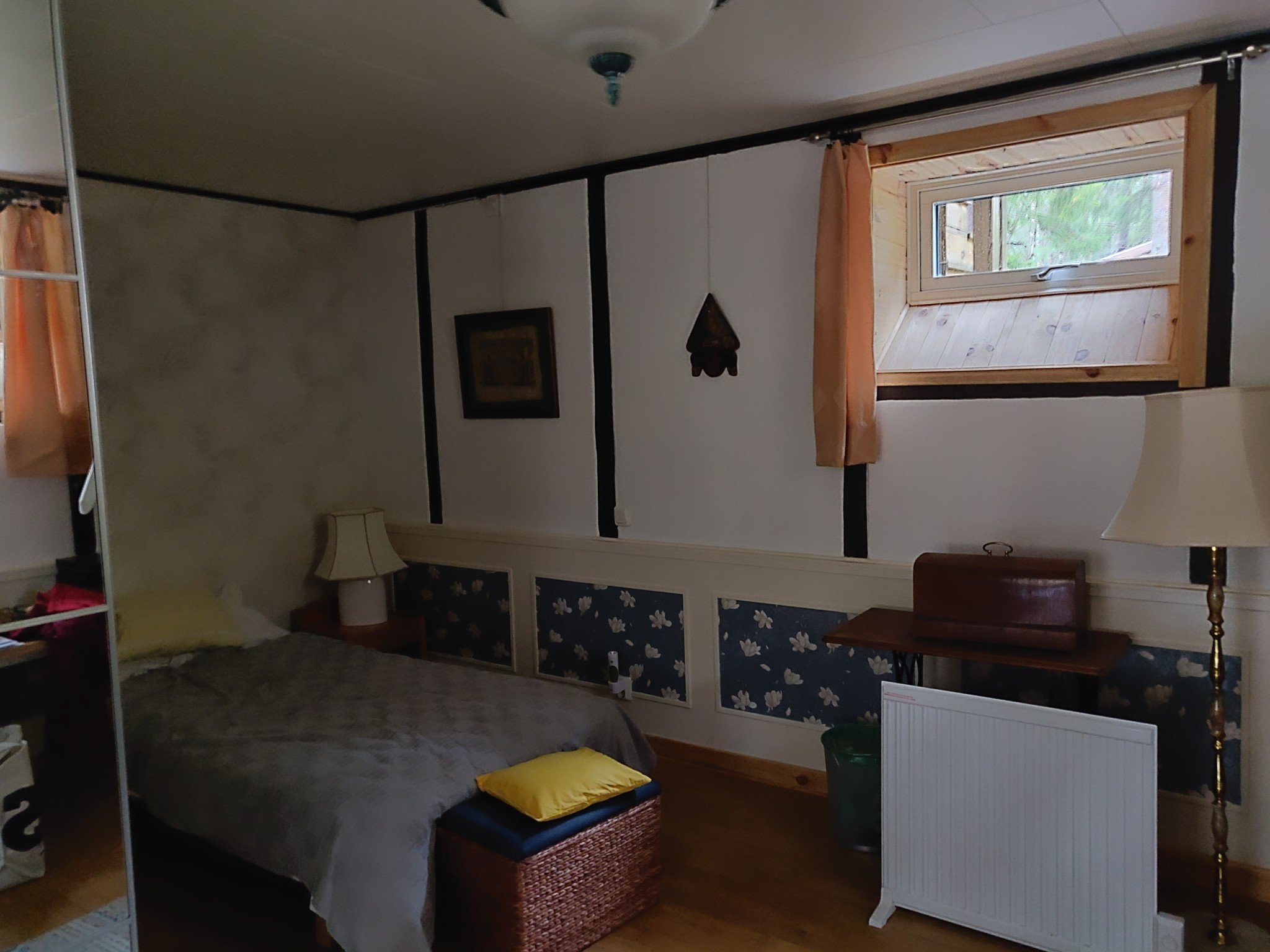

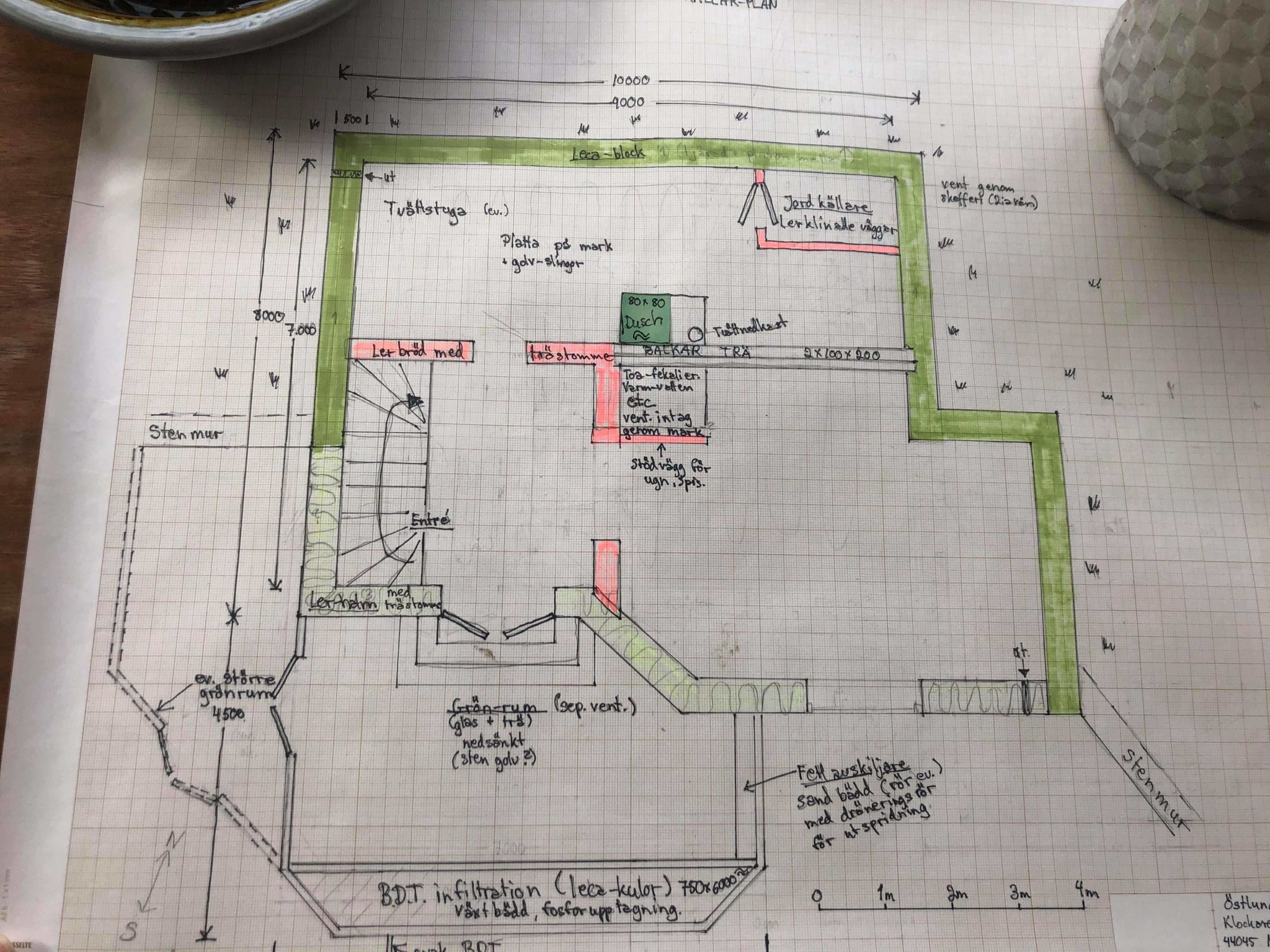

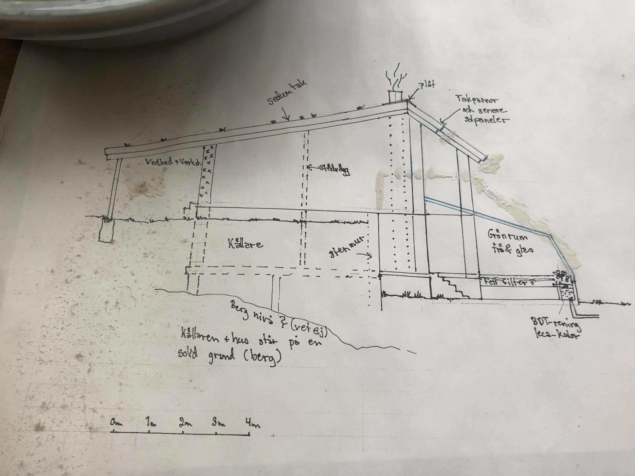

Det var jättekul att hitta hans gamla ritningar! En del saker har ändrats under byggets gång, t.ex blev det ingen jordkällare. Där ligger nu istället ett gästrum. Tilluften som skulle till jordkällaren leddes istället upp till skafferiet. Där har han planerat för en liten skorsten som hjälper till att dra ut varmluft ifrån skafferiet, men den får komma senare :)

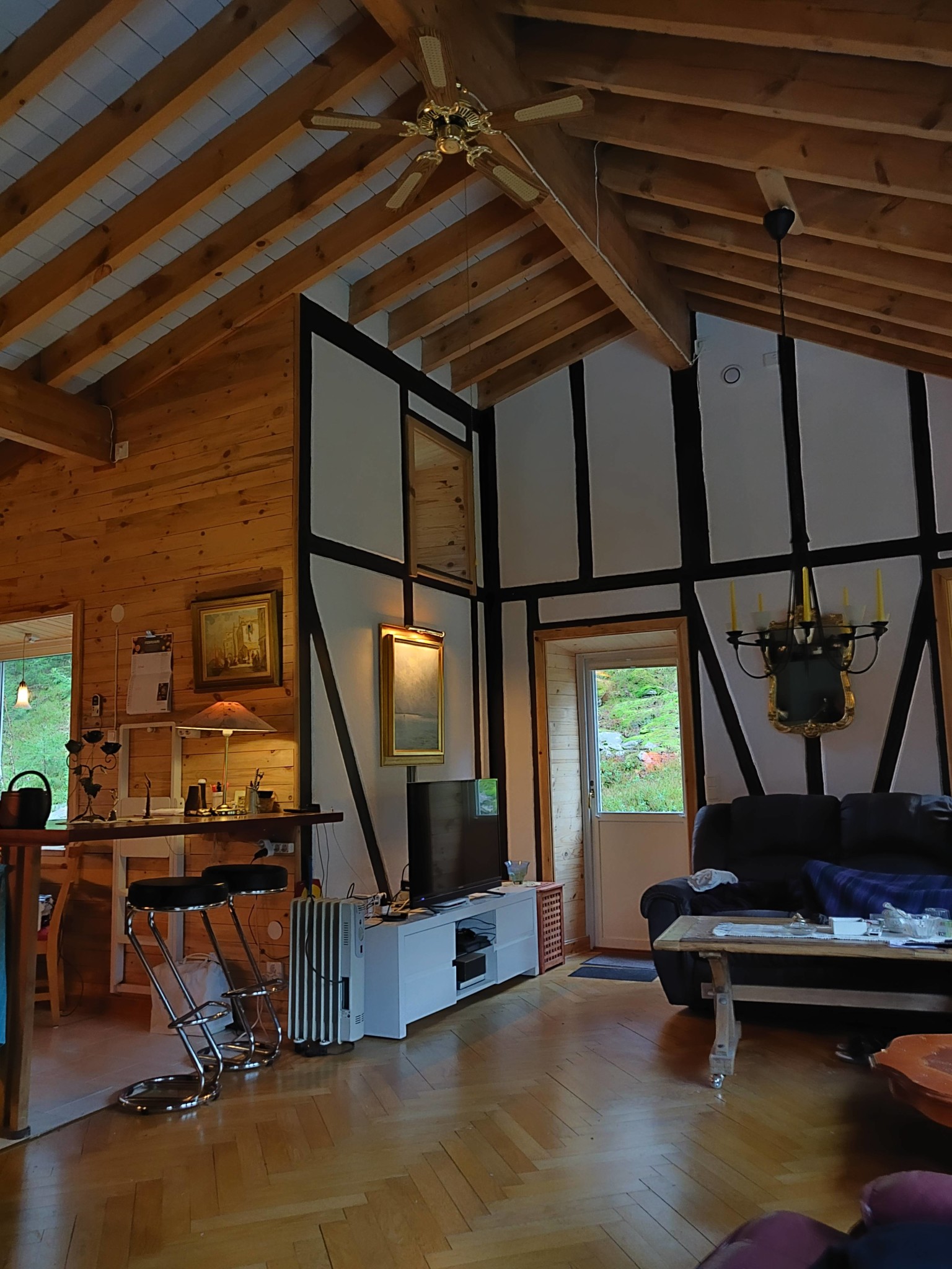

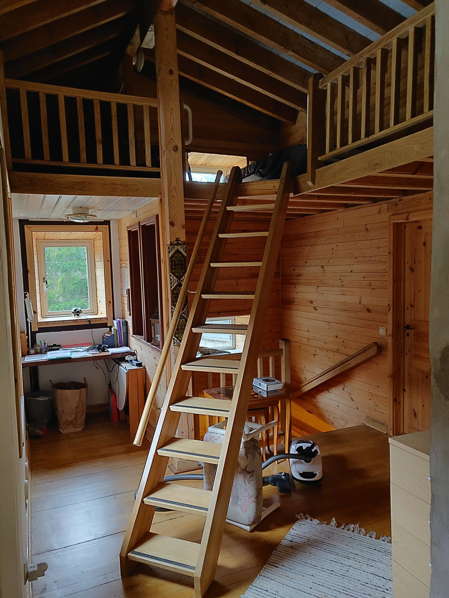

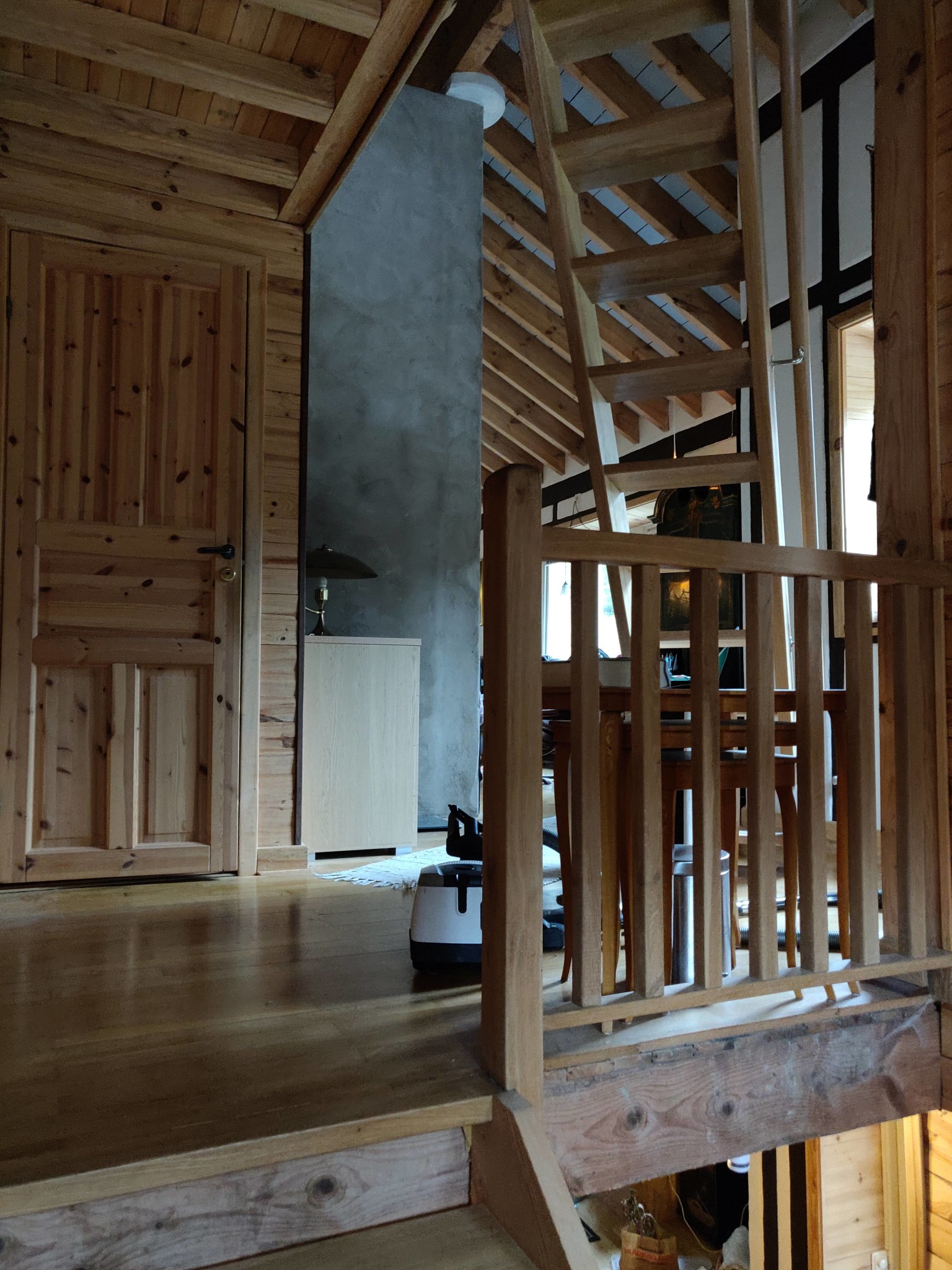

  • Utsikt från fönster i träbeklädd stuga med växter och hängande lampor, utsikt över en stenmur och träd.
  • Inredning av ett gästrum med säng, fönster, vägglampa och radiator, med rustika och traditionella detaljer.
  • Interiör av ett ljust trähus med spiraltrappa och inredningsdetaljer.
  • Interiör av ett hemtrevligt, vedklätt rum med synligt ventilationssystem och hushållsföremål.
  • Interiör av ekologiskt hus med trästomme, putsad skorsten och naturnära material.
  • Interiör i timmerhus med trästege till loft, skrivbord och naturligt ljus från fönster.
  • Interiör av ett timmerhus med synliga takbjälkar, köksö och vardagsrum i öppen planlösning.
  • Interiör av ett rustikt vardagsrum med tegelkamin, träbjälkar i taket och lantligt kök i bakgrunden.
  • Interiör av timmerhus med synliga takbjälkar, svartvit tegelstruktur, möbler och TV.
  • Hörn av ett rum med träväggar och ett blått glasblocksfönster, trätrappa syns till vänster.
  • Ventilationsrör och rörsystem i ett teknikrum, inklusive ett grönaktigt tilluftsrör och kopparledningar.
  • Hörn av ett rum med synlig lerbaserad isolering mellan träbjälkar, ett trägolv och en vit handkapsanpassad räcke.
  • Handritad skiss av ett byggnadsprojekt med markeringar för tilluftsrör och gästrum.
  • Handritad planritning av hus med markeringar för byggnadsprojekt och tilluftsrör.
  • Handritad planritning av hus med tilluftsrör, jordkällare som blev gästrum och noteringar om byggnadsmaterial.

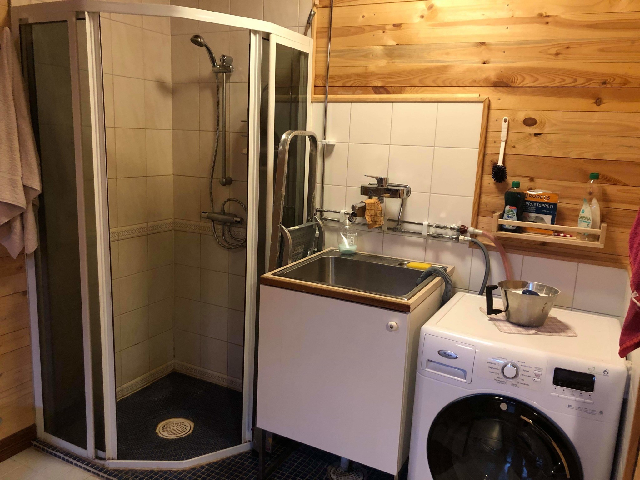

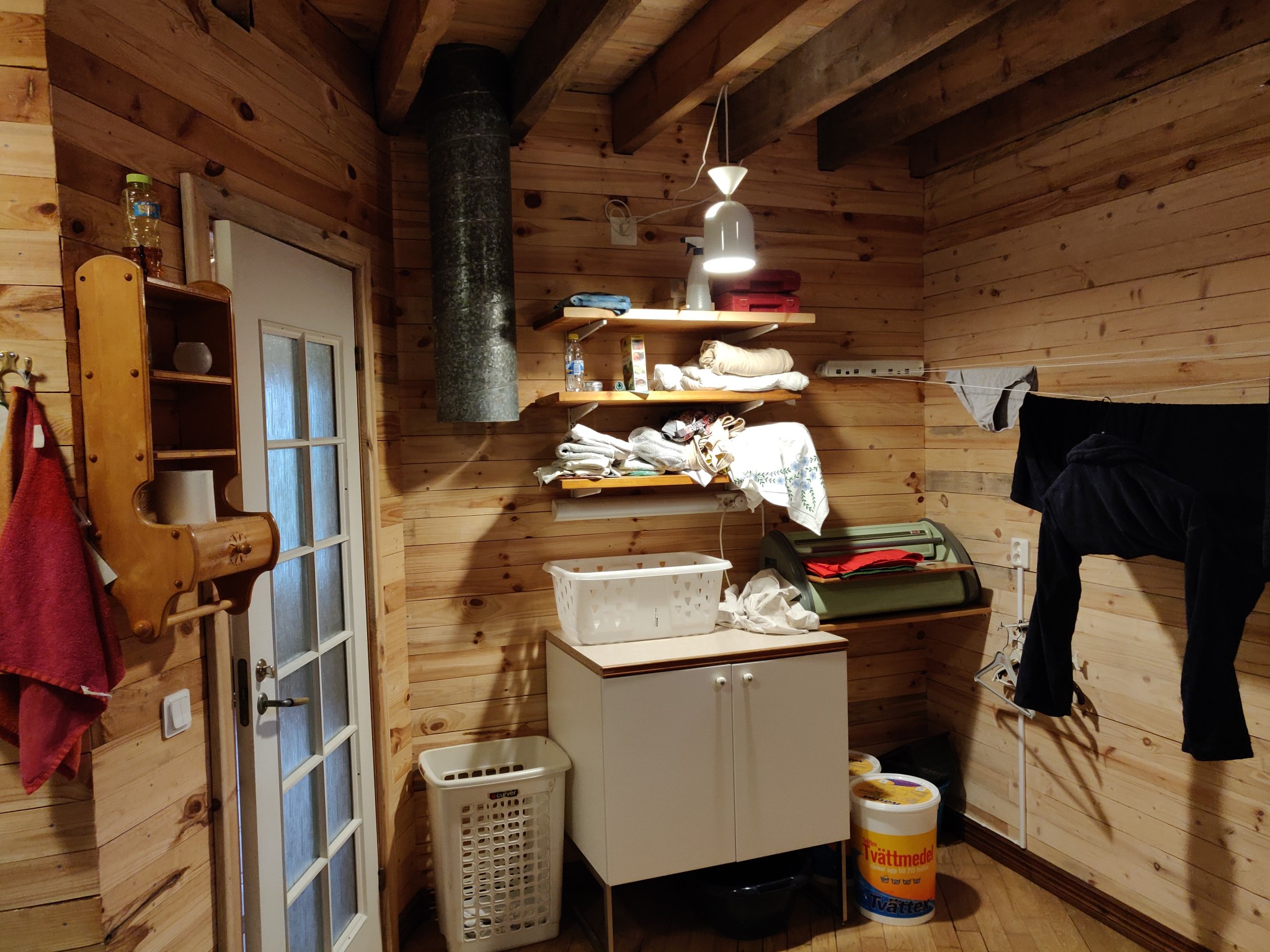

På bilderna ovan kan ni se både tvättnedkast och fekalietunna (ej att förväxlas...)

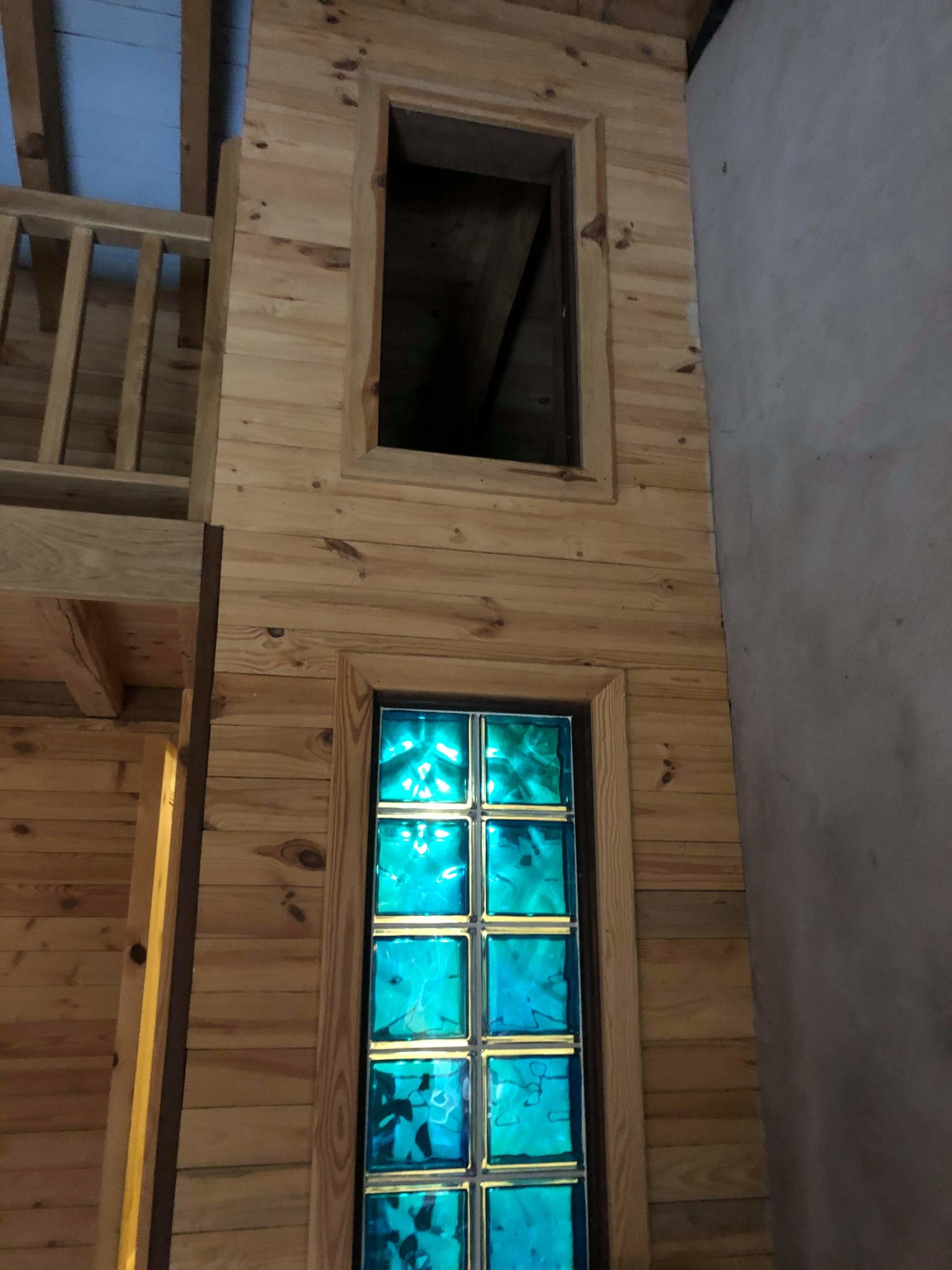

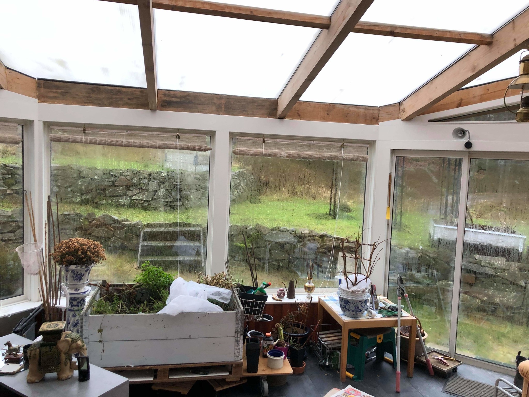

På bilderna nedan syns lite av uterummet och lite mer information om hur han tänkt med uppvärmning och ventilation osv.
Tvättmaskinen var en svår grej att hitta rätt. Eftersom de får gratis varmvatten största delen av året ville de hitta en maskin som tar in varmvatten - de flesta tar ju in kallvatten och använder sedan energi för att värma upp det vattnet.

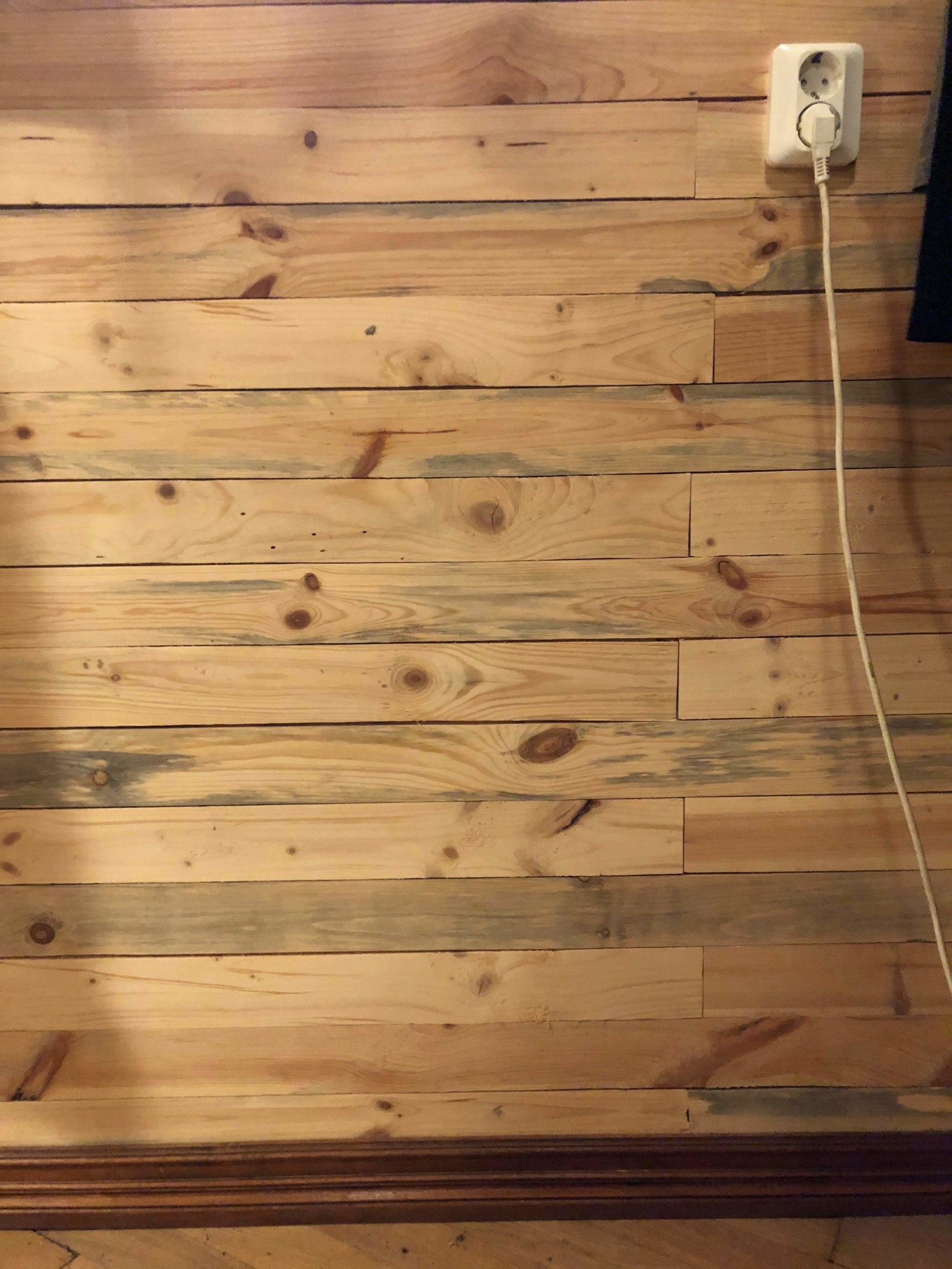

På en av bilderna nedan syns, kanske inte så tydligt, men en av mina favoritdetaljer: träpanelen. På vissa delar är den blågrå, och det var tydligen pga fuktskador på de brädor han sågat upp. Men träet var friskt och "skadorna" ger bara väggen ett härligt blått mönster. Tycker jag.
