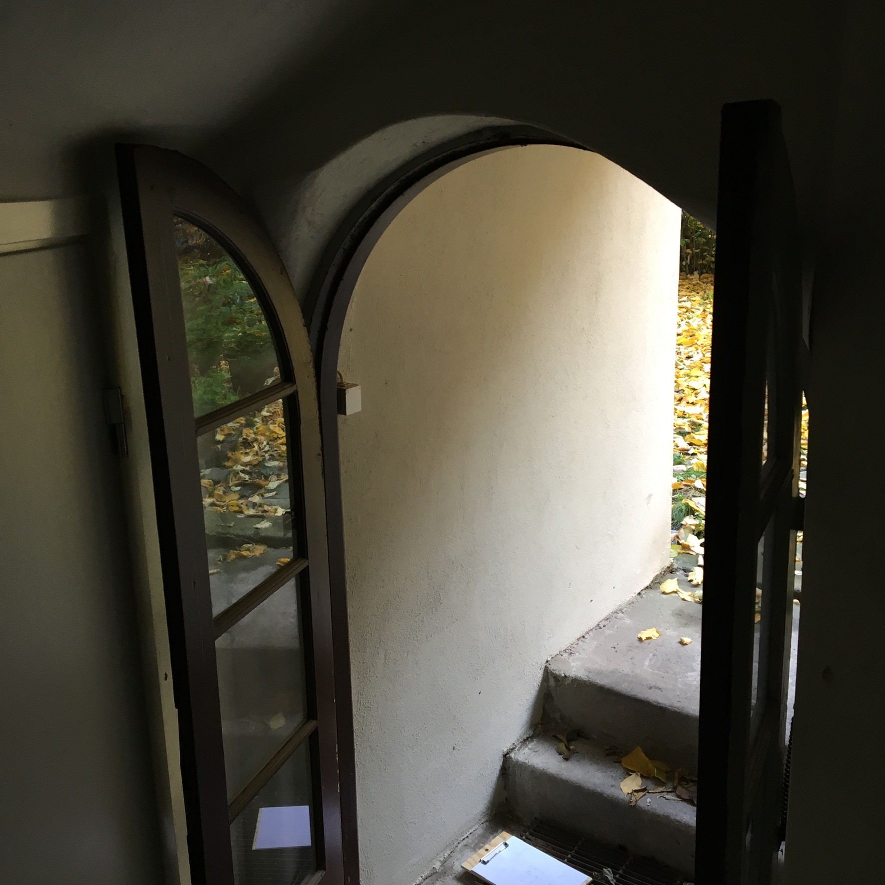

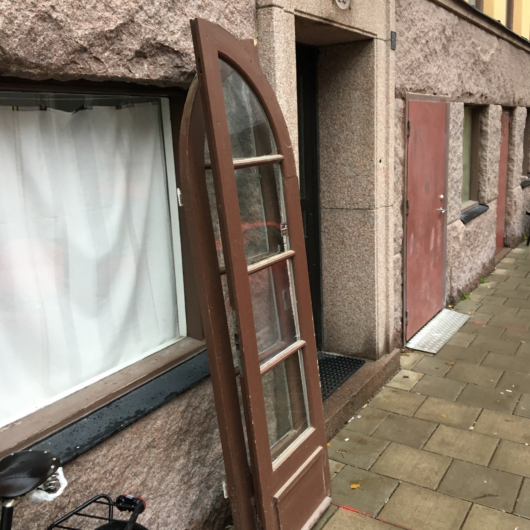

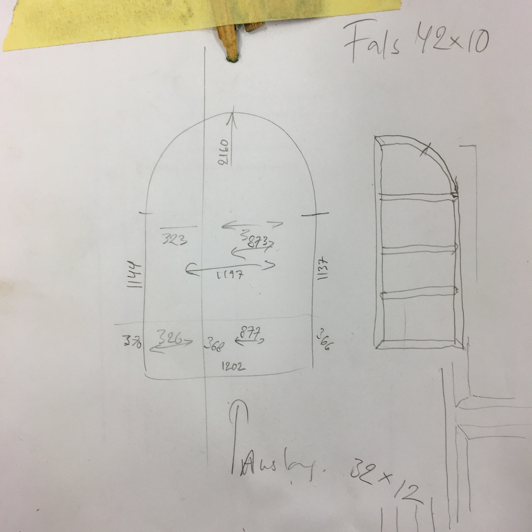

För ca sex veckor sedan blev jag utskickad för att mäta upp en gårdsdörr.
Ett trångt hål nere i ett trapphus. Karmen inputsad. Kan direkt se att dörren inte går att hänga av. Gångjärnen måste lossas.

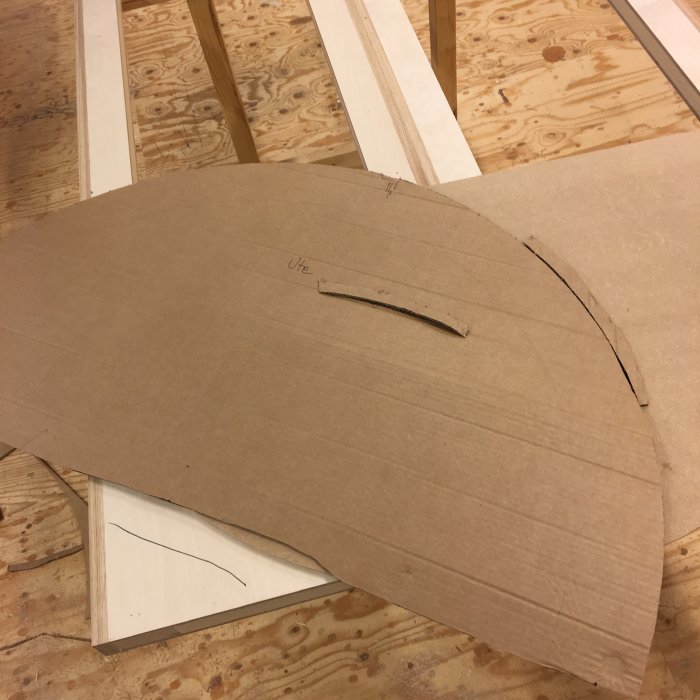

Tejpade en bit wellpapp mot insidan av karmen. Hakade upp den på gångjärnen. Det var den enda referenspunkt som jag kunde tänka ut när jag var där. Ritade av karmfalsen.
Med hjälp av en krysslaser mätte jag upp resten av karmen och tröskeln.
Det här ni ser är allt jag har. Trodde i min enfald att den nya skulle målas som den gamla. Fick dagen efter veta att den nya skall vara i ek

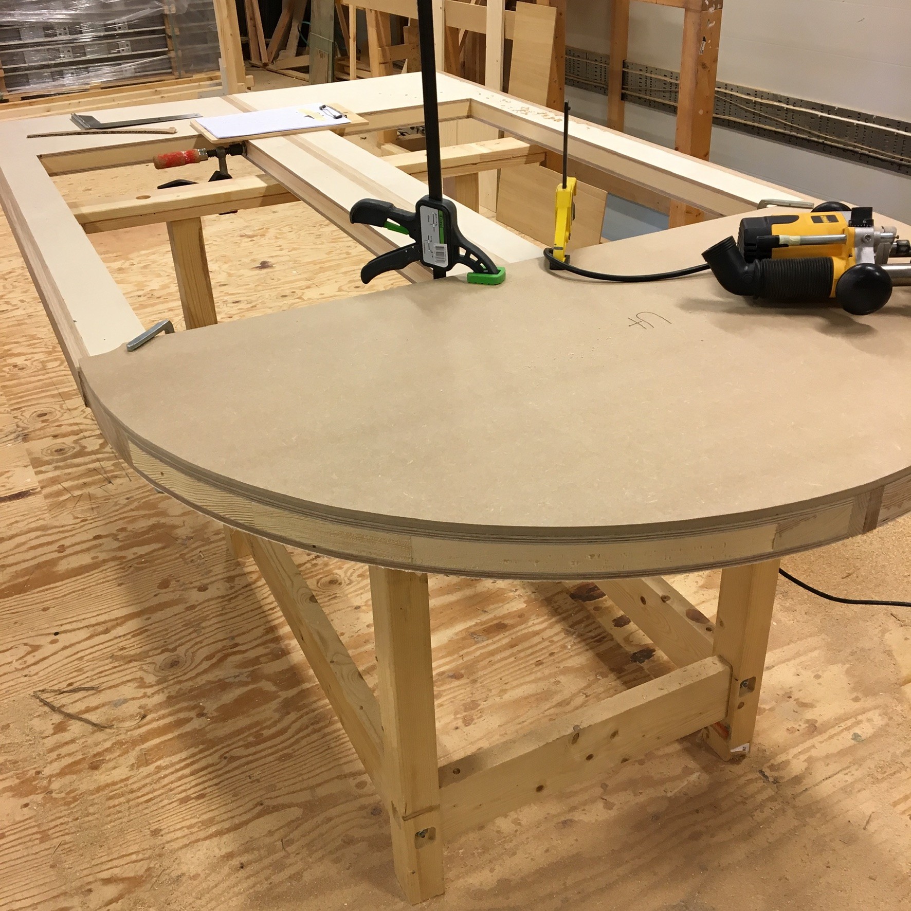

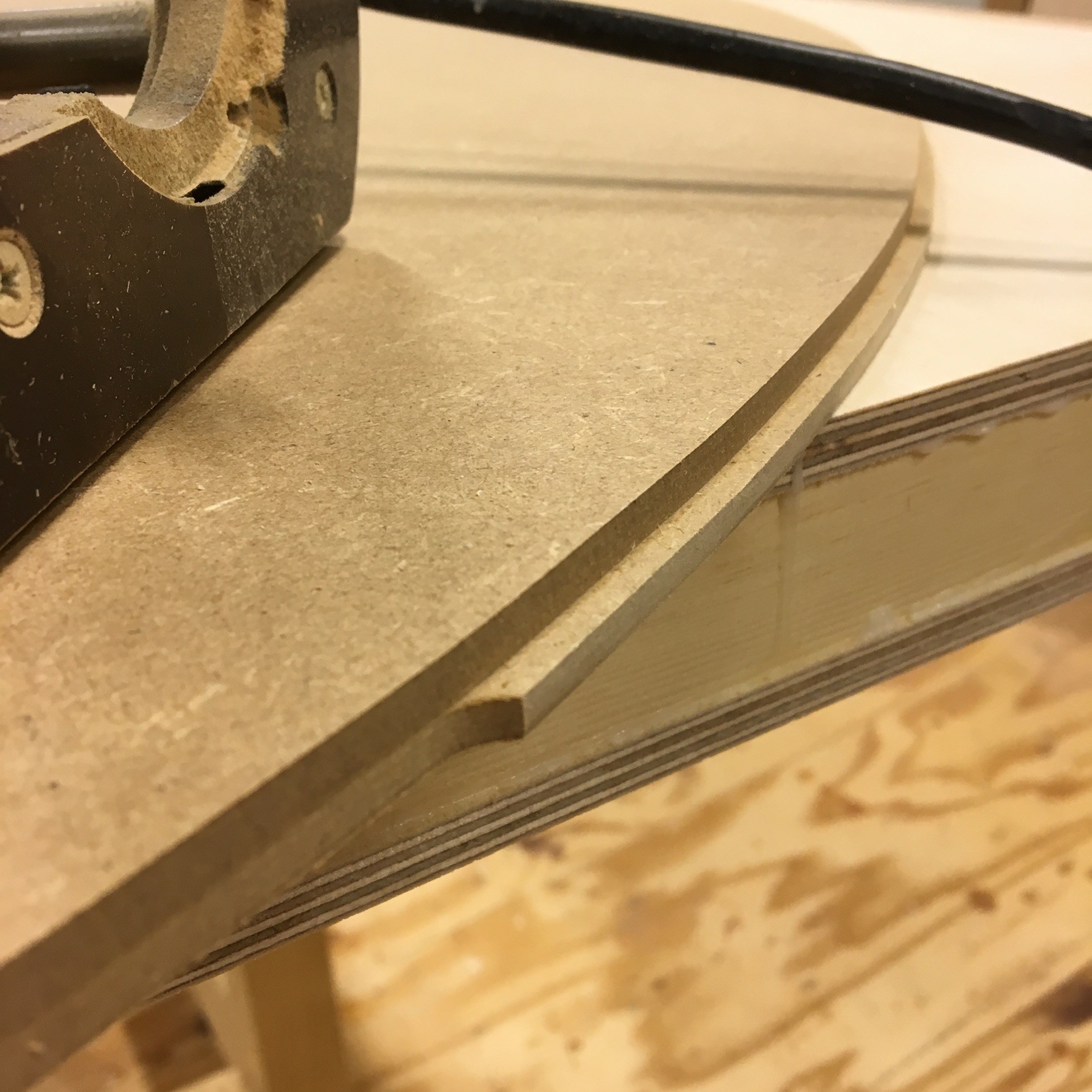

Wellpappen tejpade jag upp på en bit MDF. Sedan sågade jag direkt efter strecket på pappen. Det skall vara luft mellan dörr och karm. Mallen som jag just sågat till måste därför minskas ner 4mm hela rundeln.
Nu kan man tänka sig flera olika sätt. Göra ett till streck med ett strykmått och frihandssåga igen t ex,
Jag valde en annan metod.

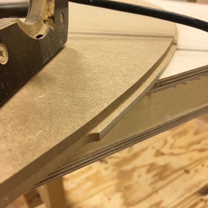

Satte ett 16mm kullager på axeln till ett 24mm notstål. Genom att ställa ner stälet så kunde jag fräsa en 4mm fals exakt efter mallen.
Nästa steg är då att ta bort överskottet med ett renkörningsstål. På det sättet kan jag hoppas att den färdiga mallen skall ge rätt form för att dörren skall passa.

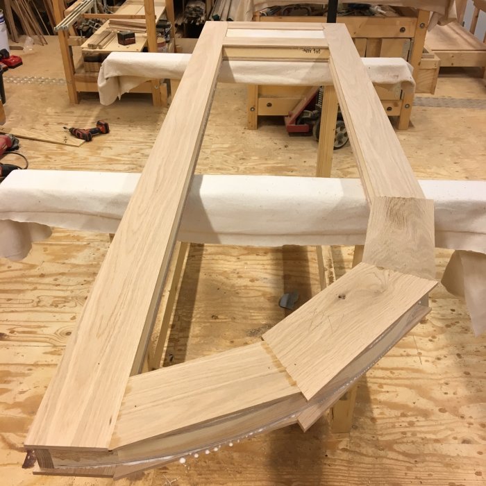

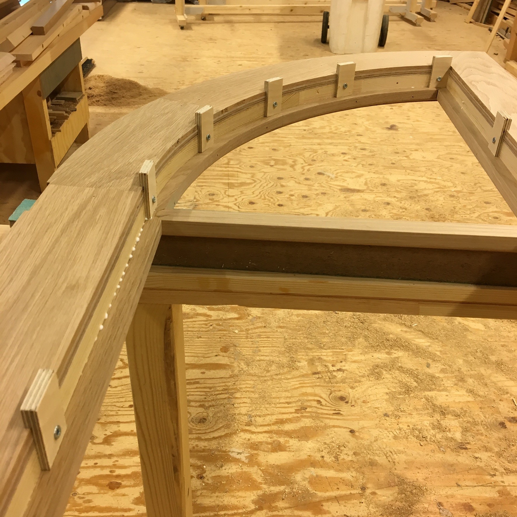

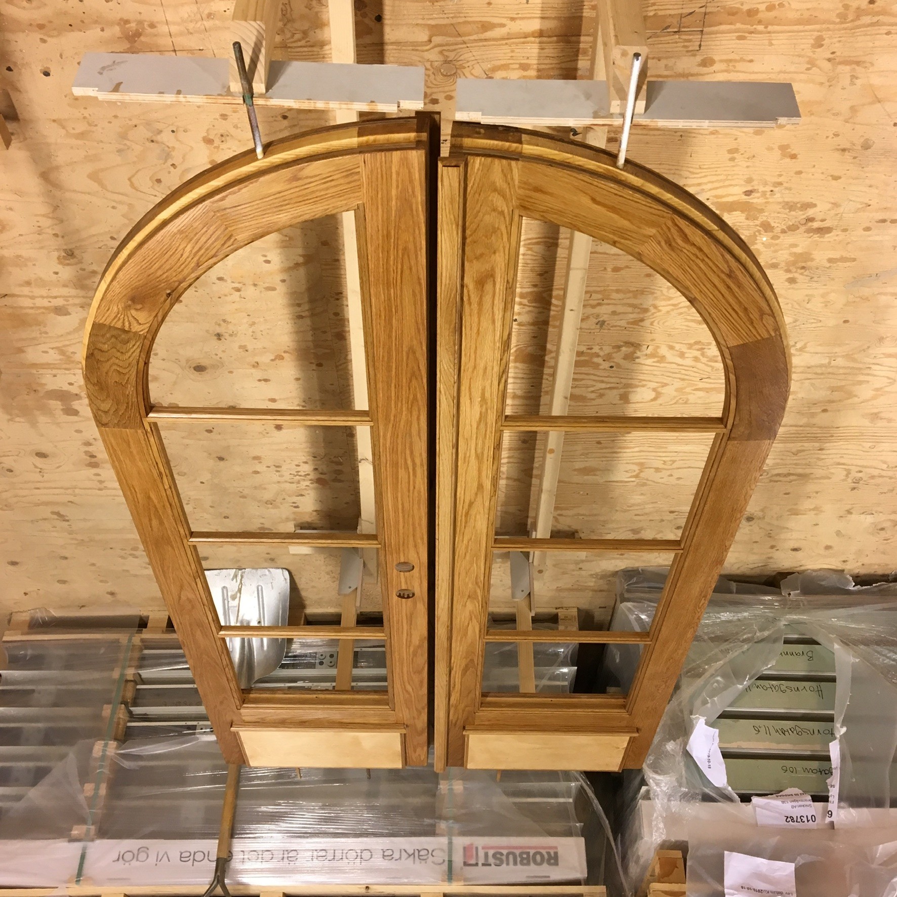

Har ramlat förbi några moment här. Ämnet kunde jag förstås ha gjort med lötning och tappning på traditionellt sätt. Har man ingen fanerpress är det nog så man måste göra. Valde att istället göra en plywoodlamell med kärnfuru och björkplyfa. Fräst ut för glas med en mall som jag tillverkat efter mått. Därmed kan glaset beställas med ritning.
Spände ihop mina ämnen med mallen och fräste lamellen till exakt mått. Har ritat upp lodlinjen och i förväg avgort hur sidorna och botten skall sågas. Sågade detta mad sänksåg och skena.

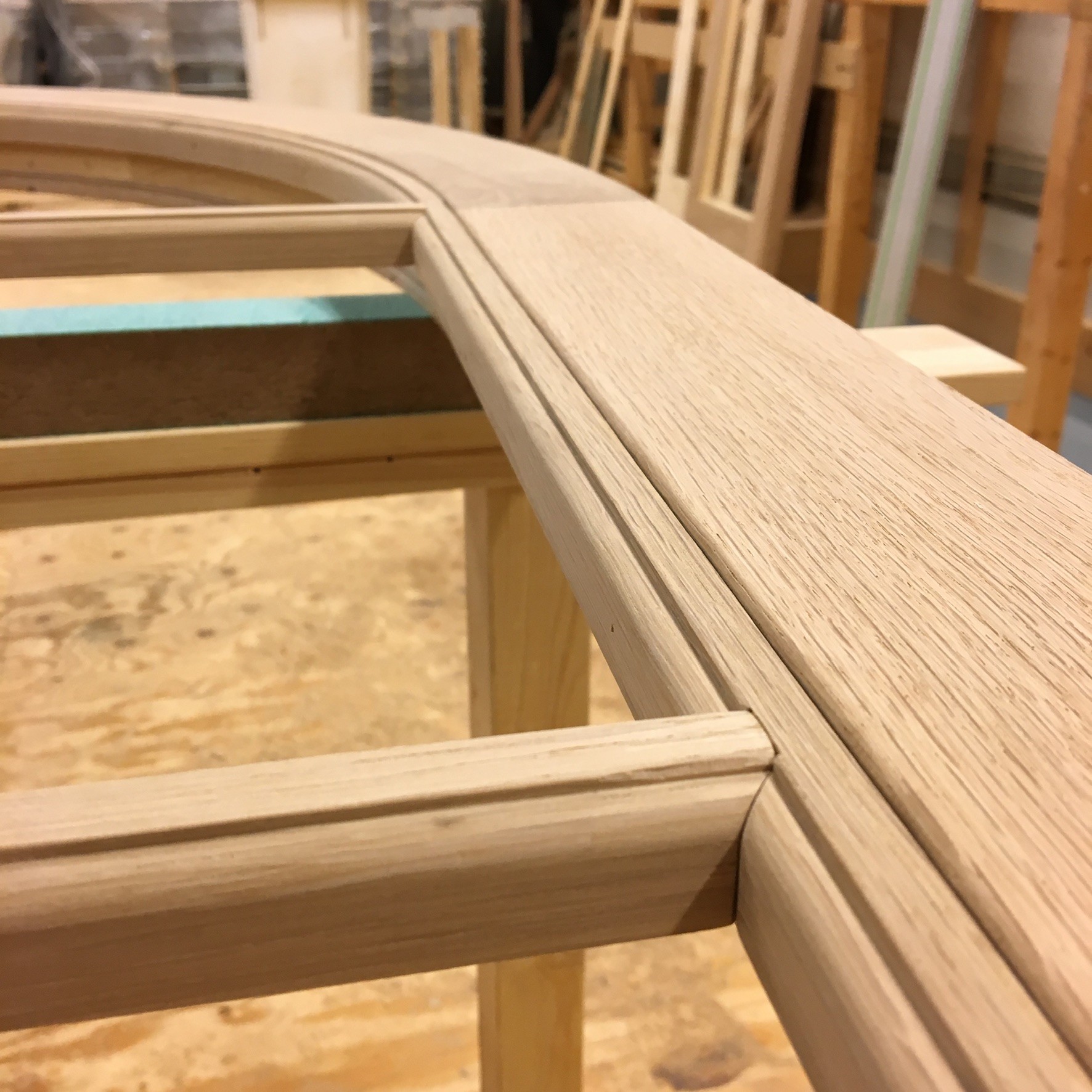

Nästa steg var att pussla ihop 8mm massiv ek och limma på båda sidor av ämnet. Geometrin är ju lite lurig då centrum av yttercirkeln ligger lite off. Besvärade mig inte med att räkna ut exakt var vinklarna borde vara. Gått på känsla istället. Så här ser det ut efter att eken limmats på.
Nästa steg förstås att fräsa rent och hugga ur innerhörn.

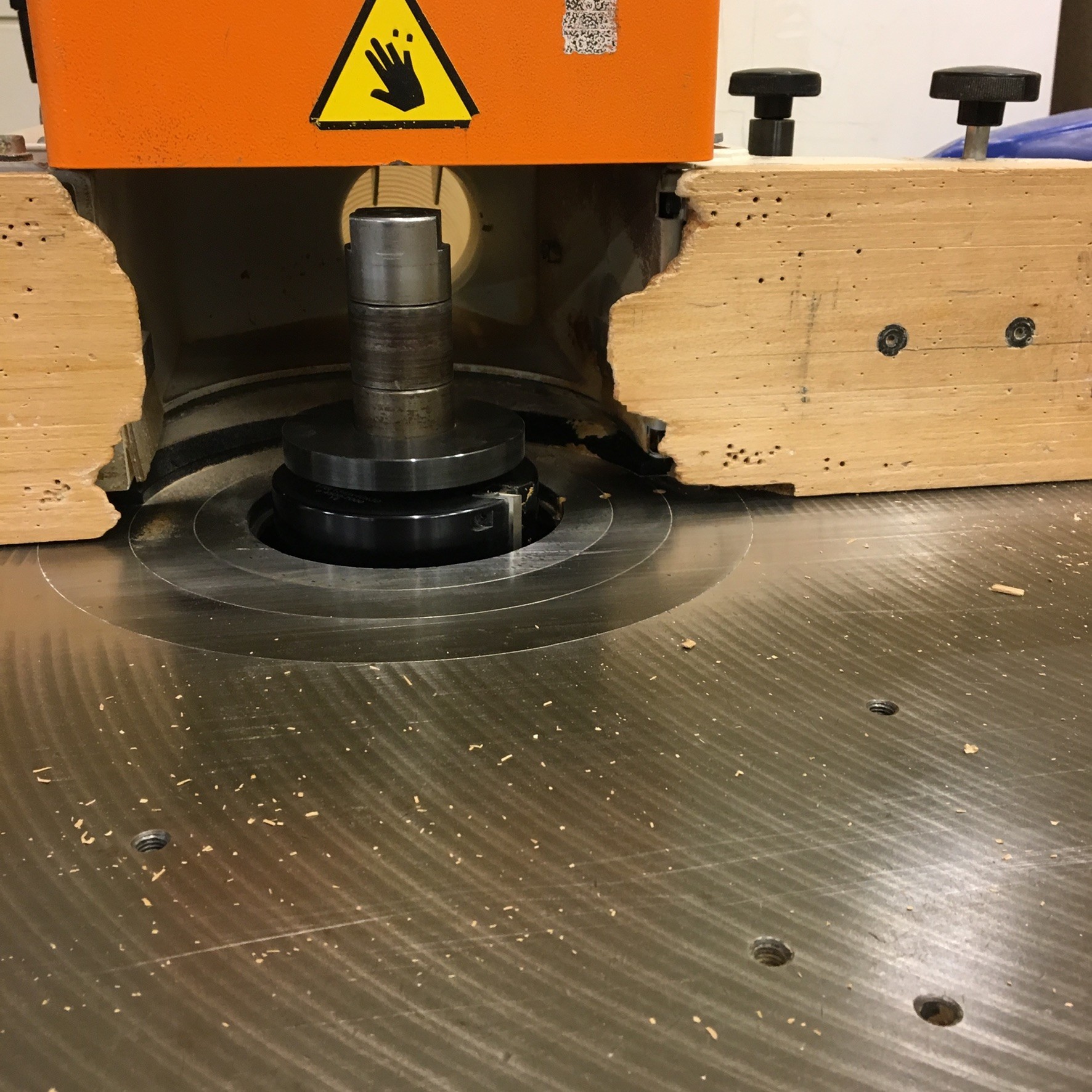

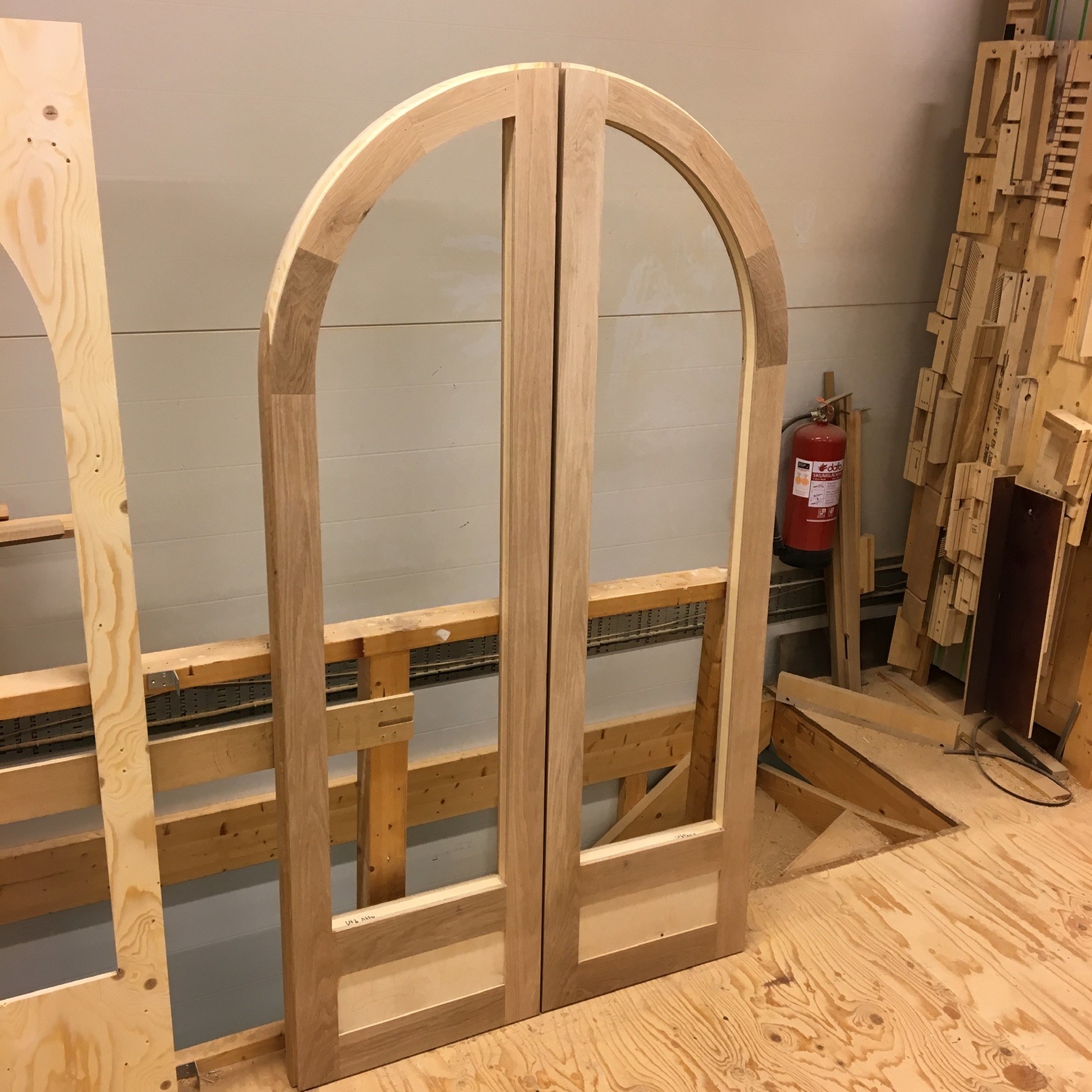

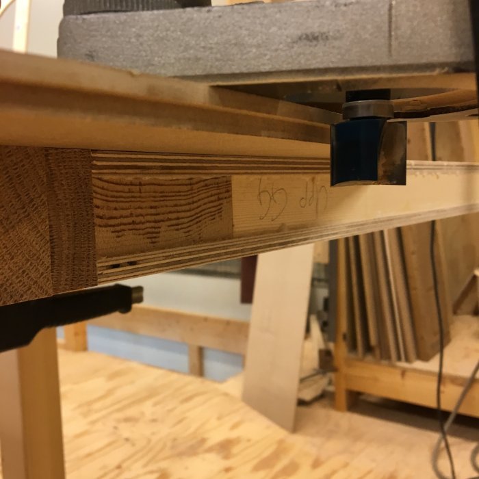

Nästa steg är att falsa dörren. Bef karm hade 10 x 42 i fals. Den nya dörren blev 60mm tjock. För att passa i karmfalsen måste dörren falsas ca 10 x 22 mm.
Hittade ingen rimlig metod att göra det med handöverfräs. Postade istället vertikalfräsen. Verktygsdiameter 140. Mallring 120.

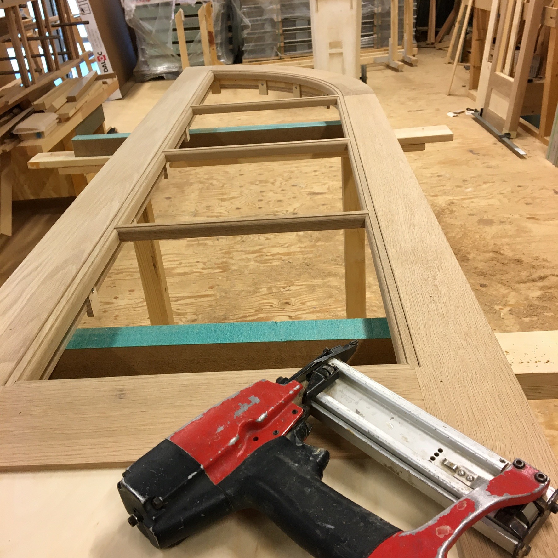

Har kunnat göra spröjskasetterna i mallen som jag använde för att fräsa ut glasningshålen. Hade jag tagit lite bilder så kunde jag beskrivit processen
. Kan beskriva hur de enkelt monteras istället. Vi som inte är så händiga måste ju använda fula trick istället för riktigt hantverk

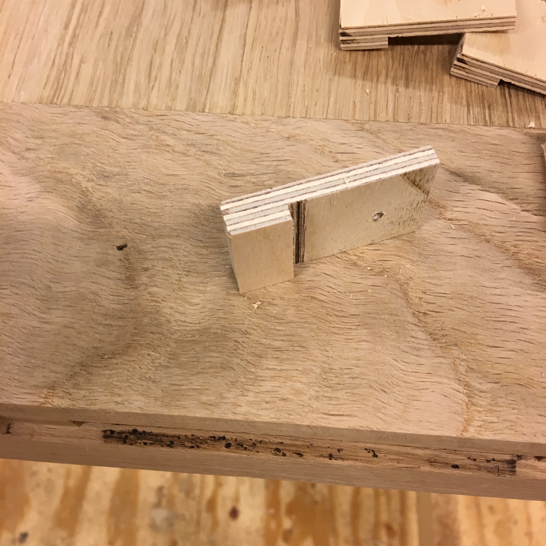

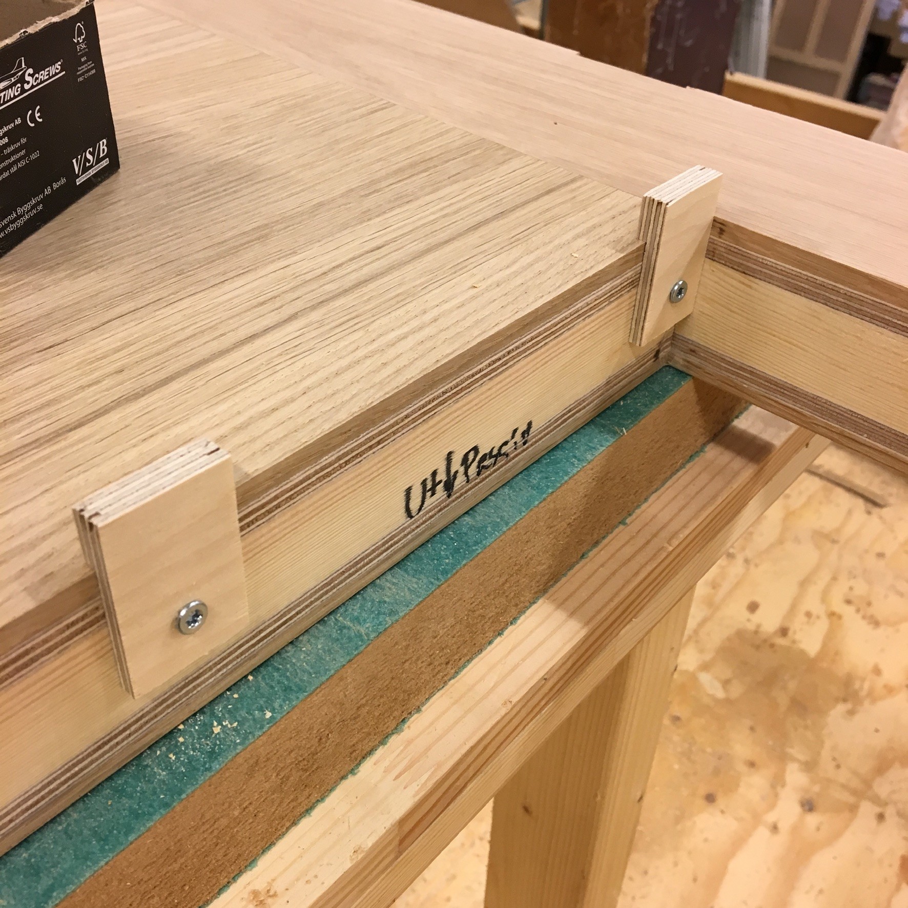

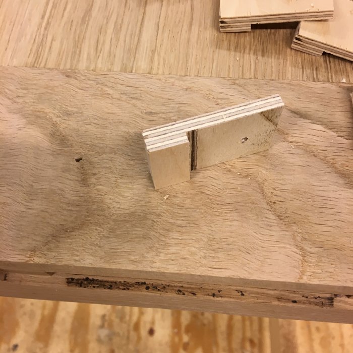

Sågar till ett gäng små falsade klotsar.
Sedan skruvar jag in dem i glasöppningen på strategiska ställen.
Därmed är det bara att trycka in spröjskasetten med lim och spika fast den.
Sedan vänder jag dörren och tar bort klossarna.
Resultatet. Det finns säkert supersnickare som drar en linje med blyerts och spikar på fri hand. Jag föredrar att utföra det här momentet med perfekt resultat utan att behöva använda händighet.

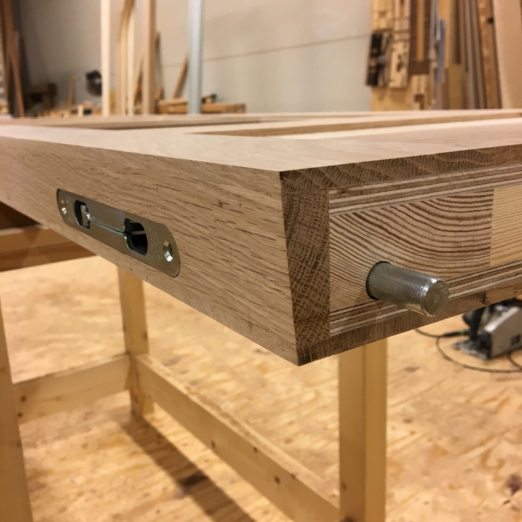

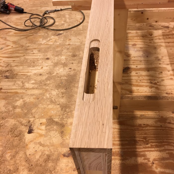

Kantreglar.
Normala kantreglar tvingar en att fräsa upp hela kanten på dörrar. Ett fiffigt alternativ är att istället använda kantreglar för ståldörrar.
Det är lite som att fräsa in en liten låskista.
Sedan borrar man ett hål för sprinten. Måtten är förstås viktiga. Som tur är finns det produktblad. Gör man som det står fungerar det.

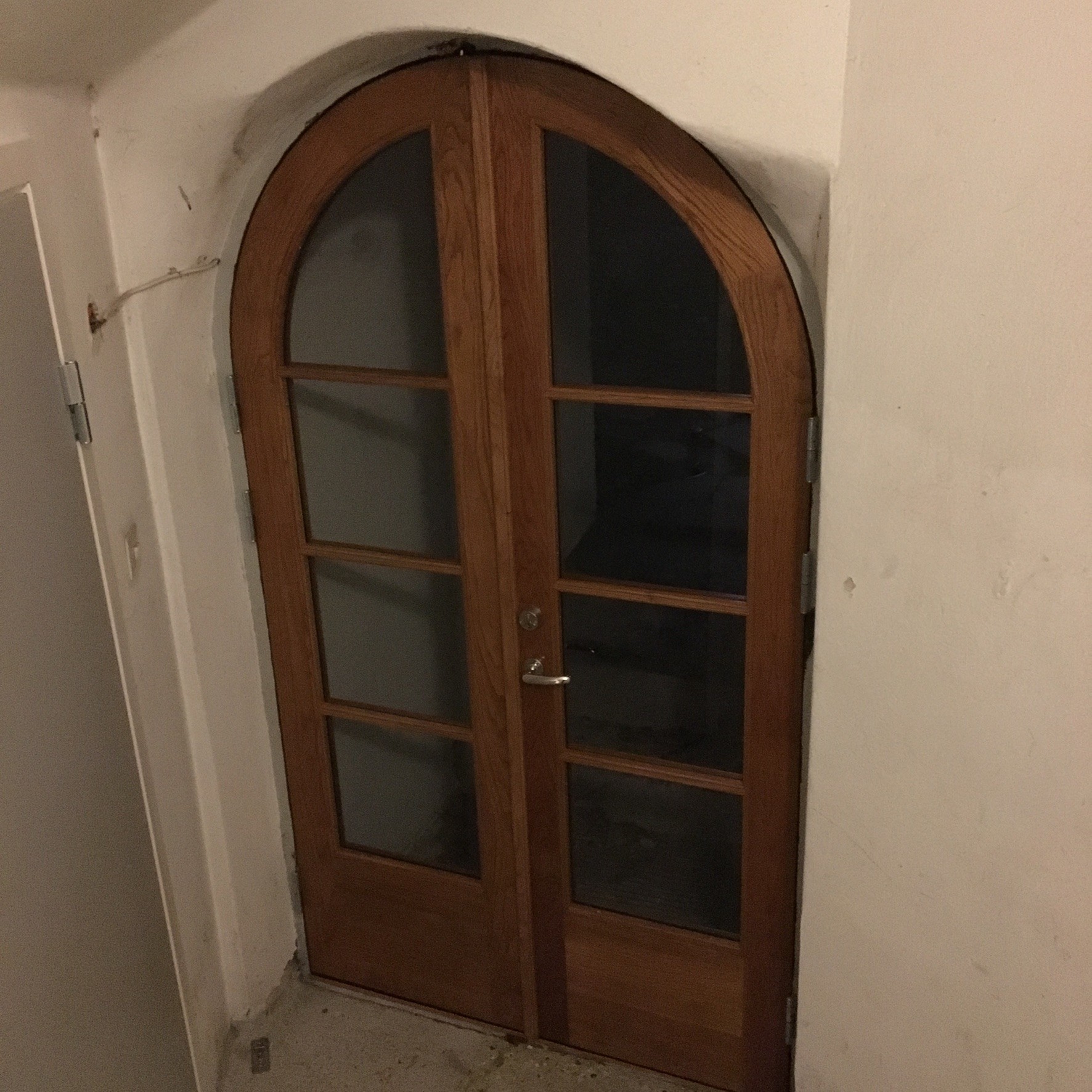

Äntligen dags för montage. I dag lyftes de gamla ut
och de nya passades in.
Det är andra gången jag var där. Känner att jag haft tur igen.
