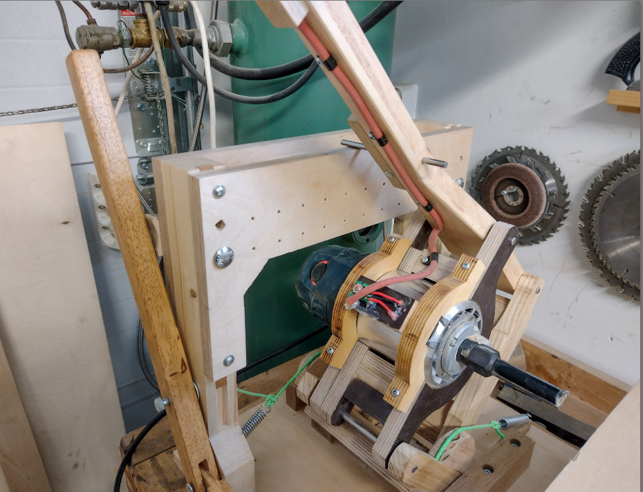

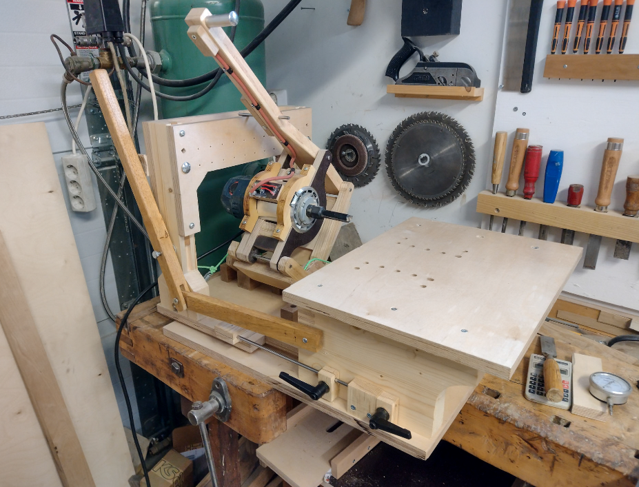

Ett pantorouter bygge utan förväntningar
Pantoroutern är nu komplett, alla delar är tillverkade förutom mallar:
Igår kväll gjorde jag en testmall och provade den, denna stil fast i trä
Den blev tyvärr inte rätt, jag höftade till spåret i mitten typ som det visades i videorna jag sett men det blev litet för kort för tappen.
Matthias har en formel där man räknar ut tapp-mallens (tenon) bredd och höjd, det varierar beroende på vad man för sorts följare och diameter på den, såhär ser den ut:
Tenon = 2 * Tenon + (2 * Cutter - Follower)
Jag tänkte lite på detta och tyckte att man borde räkna tapphålet med en liknande formel fast "omvänt", så det blev såhär:
Mortise = 2 * Mortise - ( 2 * Cutter + Follower)
Alltså längden på tapphålet * 2 - fräsdiametern * 2 + följarens diameter.
För den tapp och tapphål jag gjorde med den utrustning jag har, så blev det 238x38mm för tappen och ett 6x206mm spår i mitten. Man får samma resultat på tapphålslängden genom att ta längden på mallen till tappen och subtraktera följarens diameter, sen plussar man på diametern på skaftet som ska följa spåret.
Jag ska prova göra en ny mall enligt dessa formler sen.

Det är svårt att säga hur svårt det är för nån annan. Men jag kan säga det svåraste och viktigaste var just panto-mekanismen, att få allting rakt där. Men manualen har flera tips hur man ska kolla det.
Jag modifierade proceduren själv, t.ex. han tillverkade alla delar separat. Jag var rädd det skulle bli svårt att få konsistent även med mallar. Så jag limmade jag ihop alla delar som skulle vara lika med dubbelhäftande tejp och kapade/sågade ut formerna på en gång. Samma med alla hål som skulle borras. Där fuskade jag faktiskt och nyttjade fräsen för att få allt exakt, men det blev ändå att justera borrhålet på en del trots allt. Borde stå skrivet om det i tråden tror jag. Jag körde också på grövre axeldimensioner.

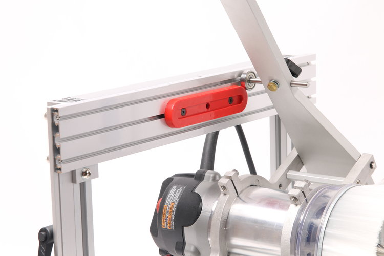

Fräs av kompatibel modell behöver du innan du börjar. Det går ju inte med vad som helst. Rund kropp som går att plocka bort. Alternativt en spindelmotor.
Skruvar och sånt är det knappast nå man behöver tänka på, han själv gör ju allt med skruvar för gipsväggar, jag tog det jag hade hemma. Sen är det hur man ska göra det som han kallar "linear glides", jag gjorde egna på det vis han förespråkade men det var jobbigt och petigt.
Det går att köpa "linear slides" på ebay eller liknande ställen och det förenklar den biten och jag tror det är bättre. Finns samma på den komersiella modellen.
Hela lådan och allt kanske väger det, själva fräsen väger några kg, jag har en bosch 1600CE, som jag behövde göra egen startkrets för, men det gav mig också möjligheten att fixa en trevlig lösning med brytaren på handtaget.
Har sett folk bygga med dom. Men dom är klenare jo så man får anpassa hur man använder det. Värt att kolla här, maskiner byggda av andra
