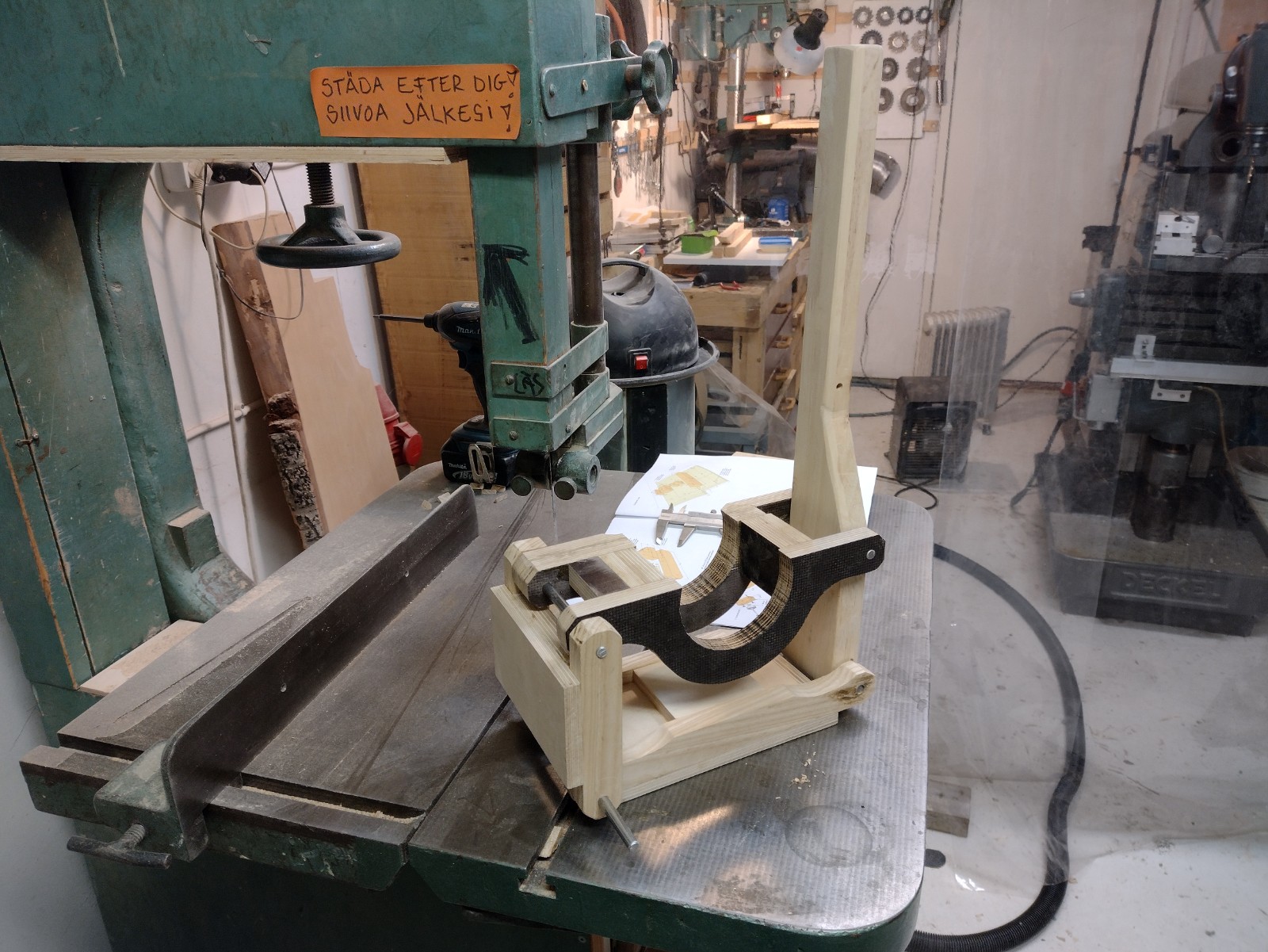

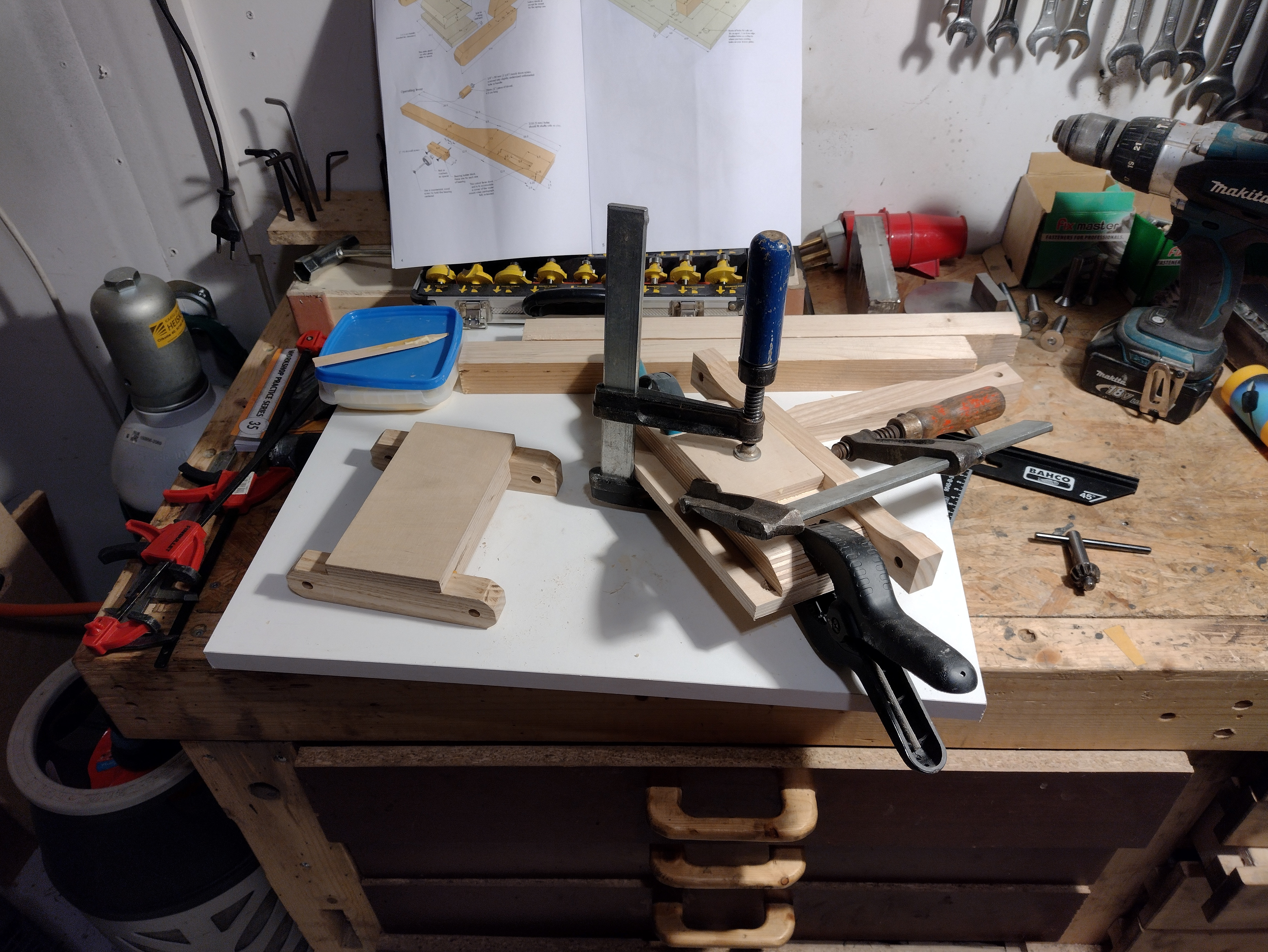

Jobbat lite på Pantoroutern, skaffade ritningarna i 2018 och jag gjorde de tre små delarna halvfärdiga då... Sen lämnade det ett tag, haft annat att göra.
Hade limmat ihop alla delar med dubbelsidig tejp, borrat och sågat ur dom så dom skulle bli identiska, men i slutändan blev det ändå 0,1mm fel i länkarna enligt mätklockan, så bra jag klarade av att göra då utan fräs och en pelarborr som flexar för mycket. Jag tror det är OK, har för mig Matthias hade lite större fel på samma ställe.
Börjar på den långa länkarmen nästa, jag skippar pappersmallen och använder fräsen istället och positionerar med DRO, tänker så blir det allra bästa precision. Gör delen extra tjock, sen klyver jag den på sågen så får jag två identiska delar.

Igår gjorde jag alla delar till den korta länken färdig och började limma ihop vissa delar. Glömde ta foton... Kallt i verkstan nu (ca 8 grader, -20 utanför)
Jag använder upp en massa skräpdelar och sånt som lämnat från sönderplockade jiggar som jag inte längre använder. men det blir nog att köpa mera 19mm plywood. Har dessutom alldeles för lite tvingar i rätt storlek då hälften är sönder. Dom som är sönder är fårn biltema och själva biten längst ut faller av.

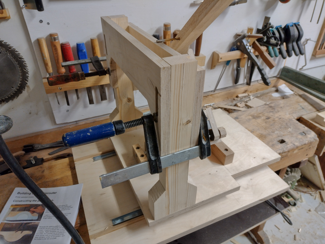

Det tar länge det här med att limma, det är helt omöjligt att limma alla delar på en gång och få dom att linjera upp korrekt, så jag limmar en komponent i gången. Och verkstan är runt 8 grader som mest vid fräsen och svarven (där limmar jag) och bara 3-4 i träsektionen just nu.
Värmesystemet i verkstan är lite halvdant just nu, jag har plastdraperier som separerar trä och metallsidan för att skydda metallsidan mot trädamm (funkar ganska bra) så det värms inte lika bra i den sektionen. Brukade ha två oljefyllda element men det ena gick sönder och jag fick den inte reparerade efter den började läcka olja, såg inget bra vis att ta isär den och sen få den tät igen.

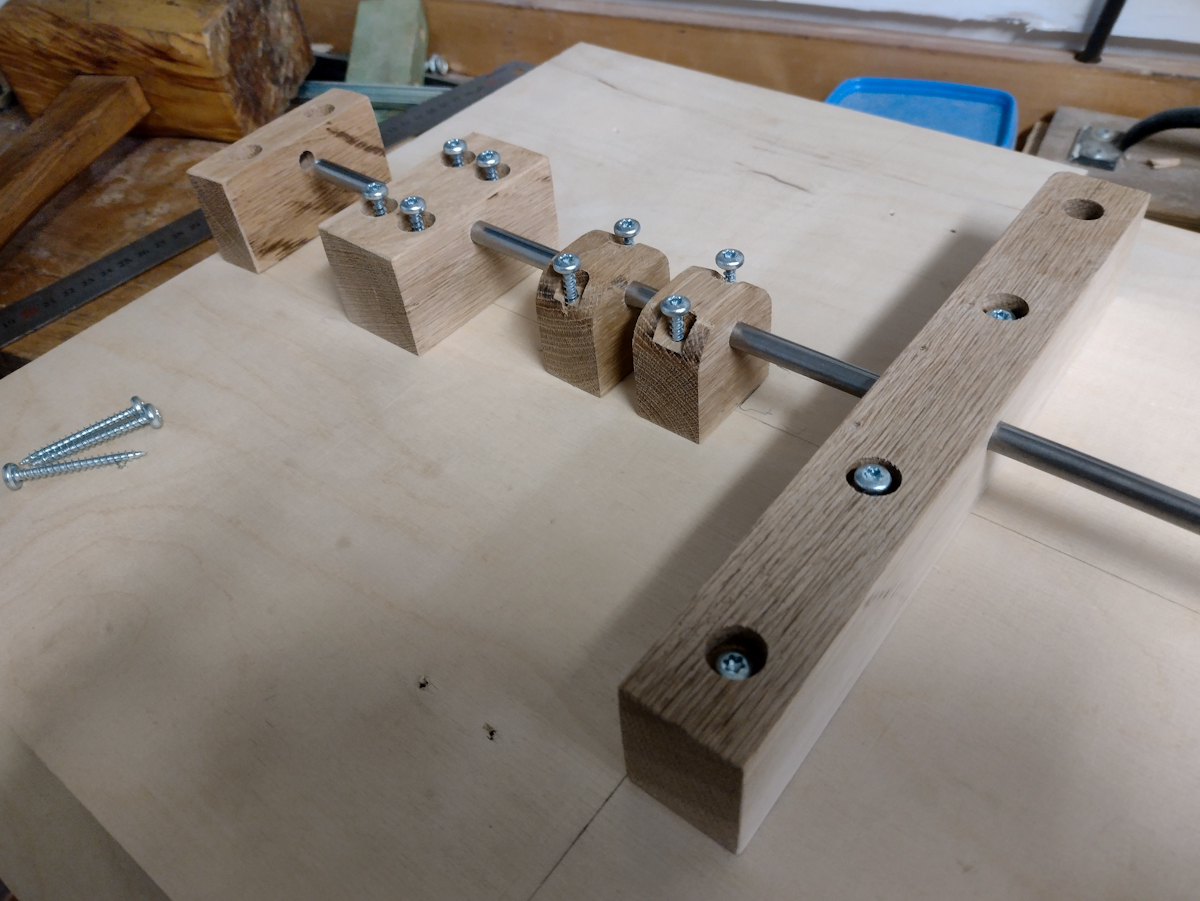

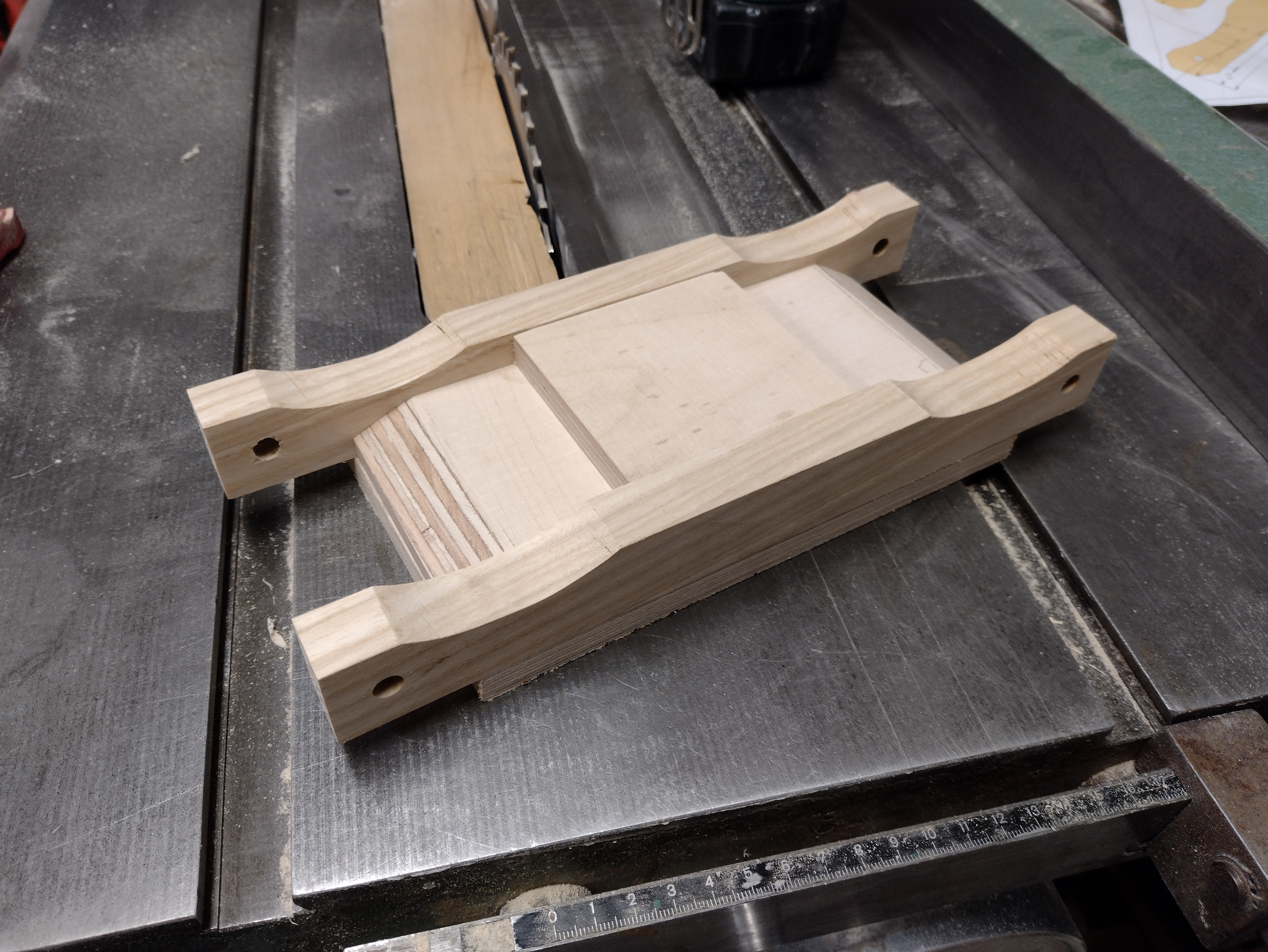

Nåja alla delar till den korta linken är färdig, och jag limmar fast två delar till på den långa linken, idag kan jag montera den sista och göra färdig dessa delar.
Det ska också vara några delar som ska skruvas i den korta och långa linken och jag håller på och laminerar några smådelar så jag kan tillverka dom sen, jag försöker använda upp så många spillbitar det bara går.

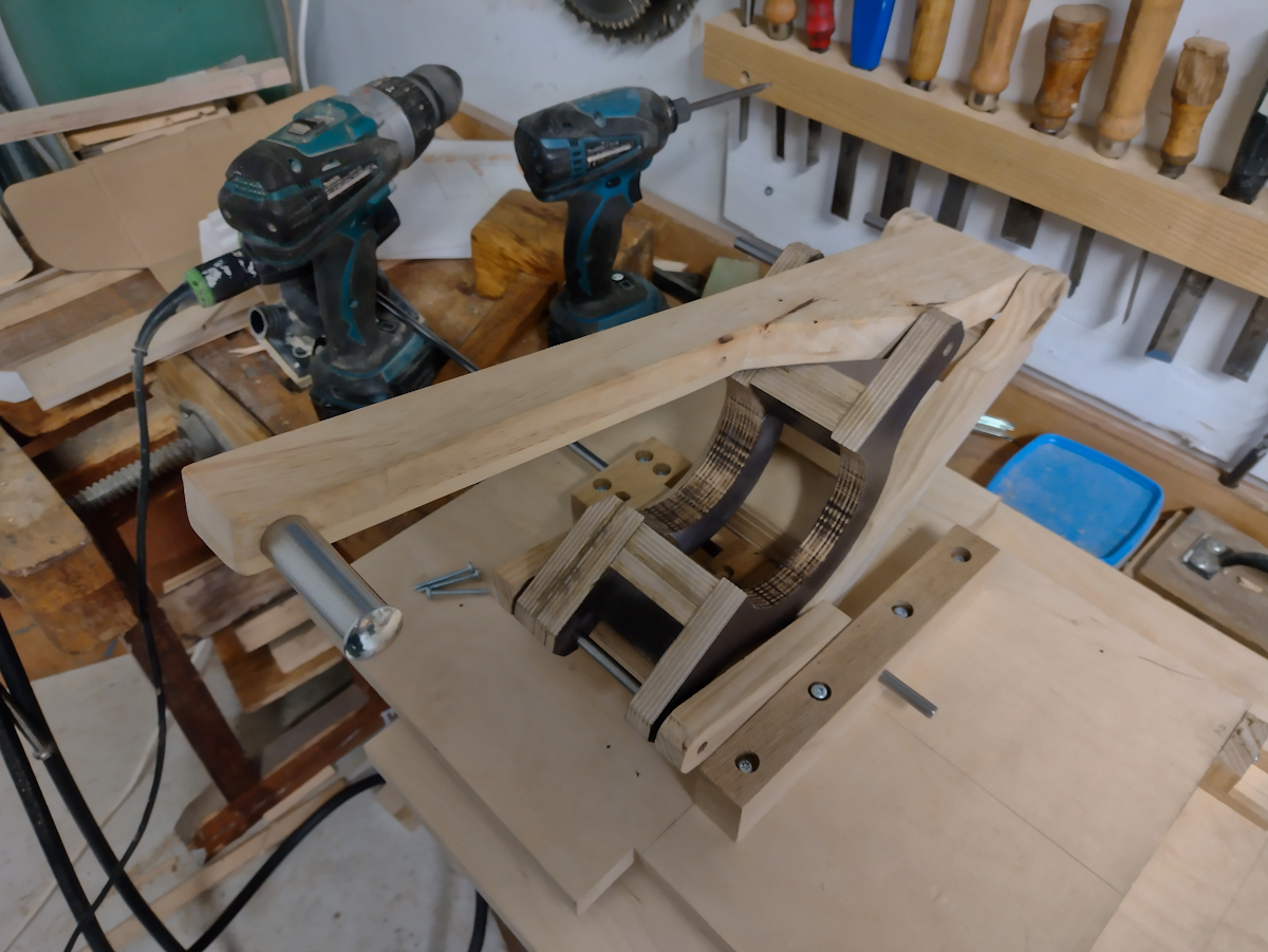

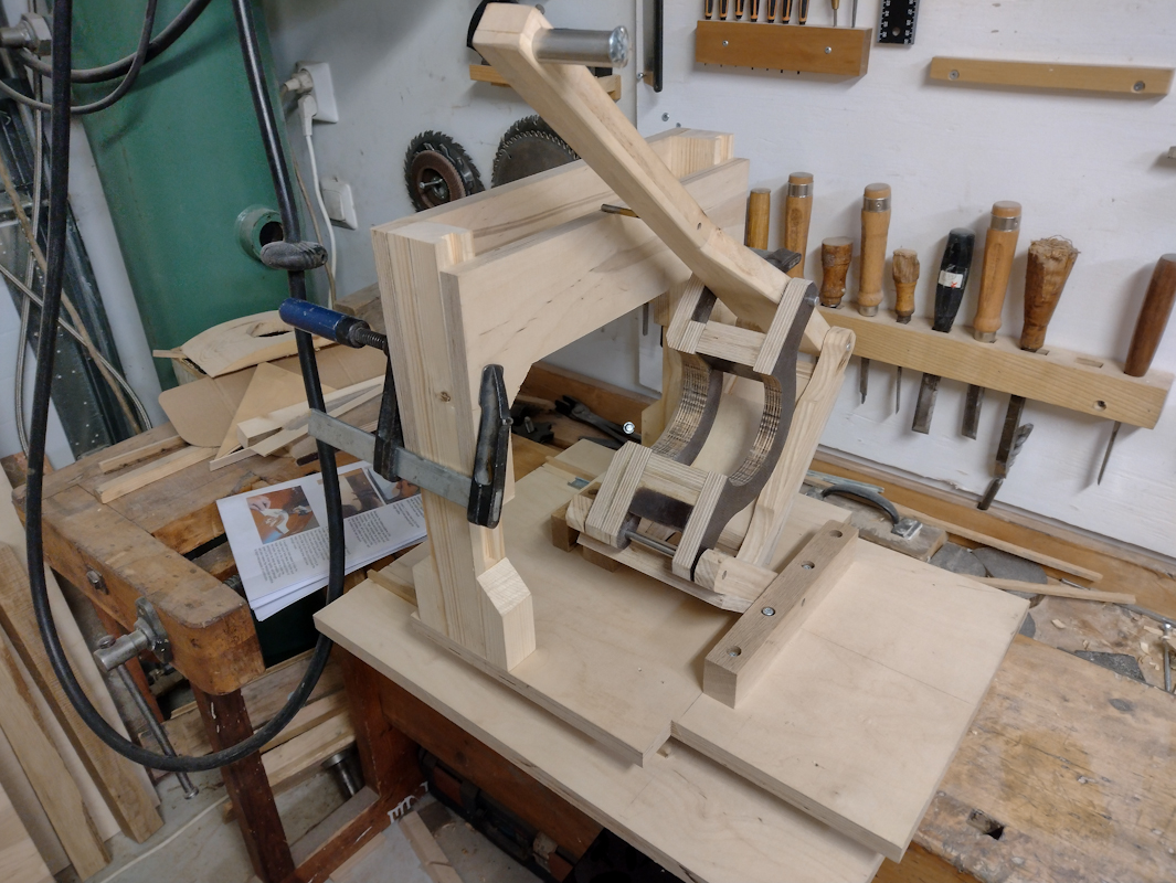

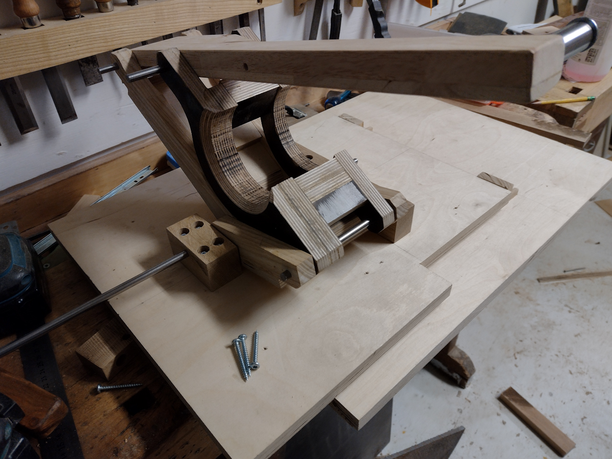

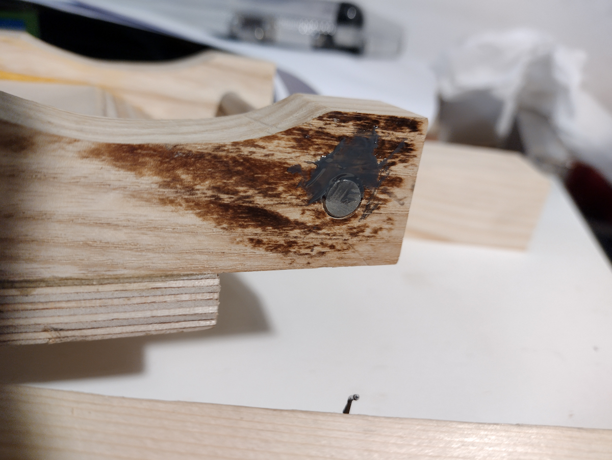

Fasiken! Den sista länken blev ändå fel på något vis, hela 0,8mm fel, förstår inte hur det gick till då allting verkade helt korrekt då jag limmade. Jag fick kompensera genom att lägga i fräsen och flytta ett av hålen, nu har jag dock ett glapp:
Men det fick bort vinglandet.

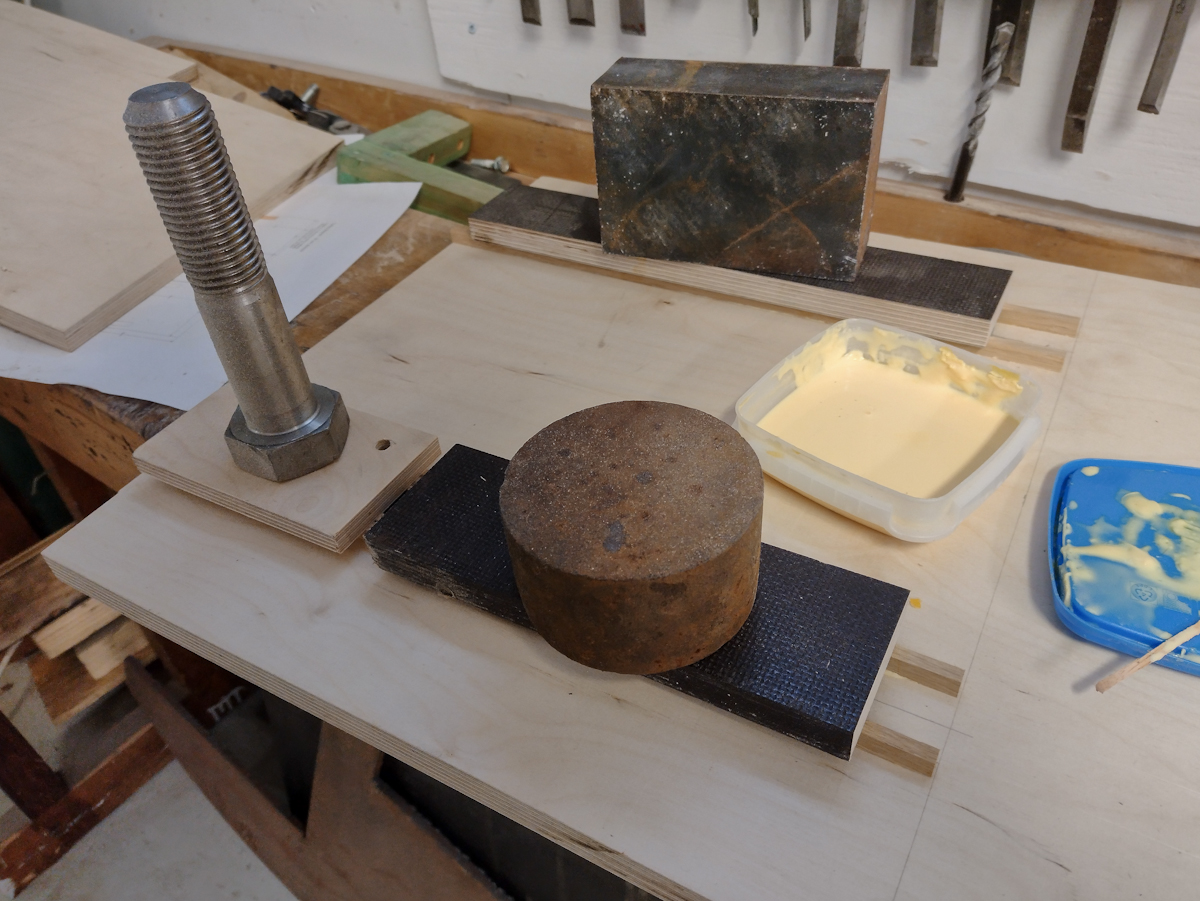

Har satt vax på axeln och sen fyllt hålrummet med epoxi, får se vad det blir till...

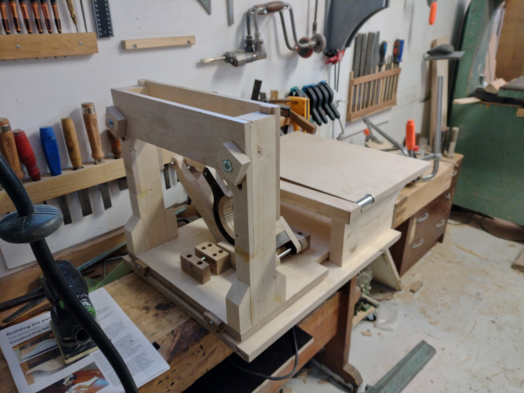

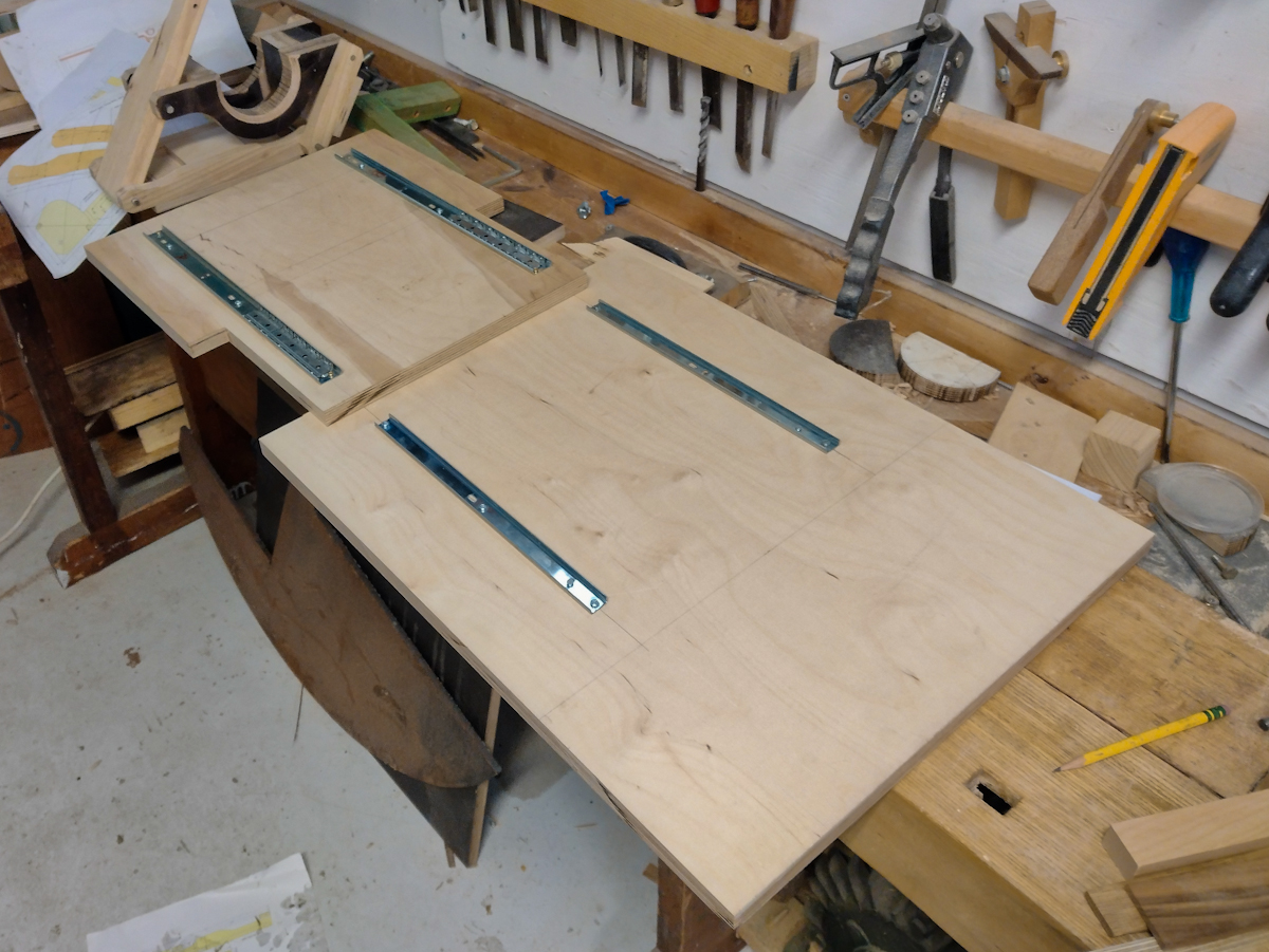

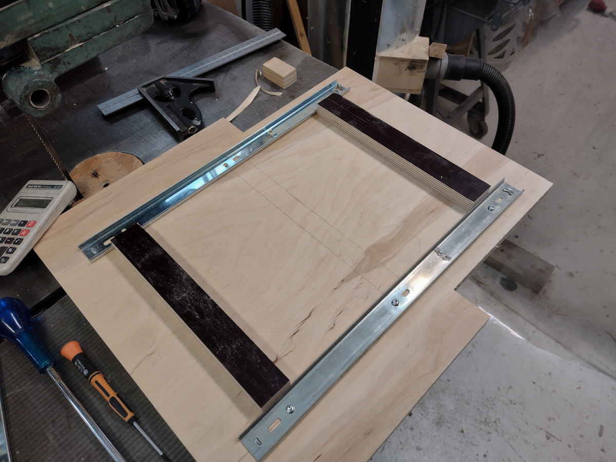

Var och köpte en skiva med 18mm björkplywood. Jag bestämde mig för att använda det till bas också istället för den laminerade plywooden jag visade innan.
Under de år som jag haft de här modifierade beslagen i lager så har jag visst tappat några av "burarna" som håller kulorna så jag har inte tillräckligt för att det ska vara tillräckligt styvt hela vägen. Jag har provat beställa samma par från ebay så jag kan ta isår det det också. Irriterande då saker försvinner... Har på känn de dyker upp då jag ine längre behöver dom.
Dammskydd för beslagen

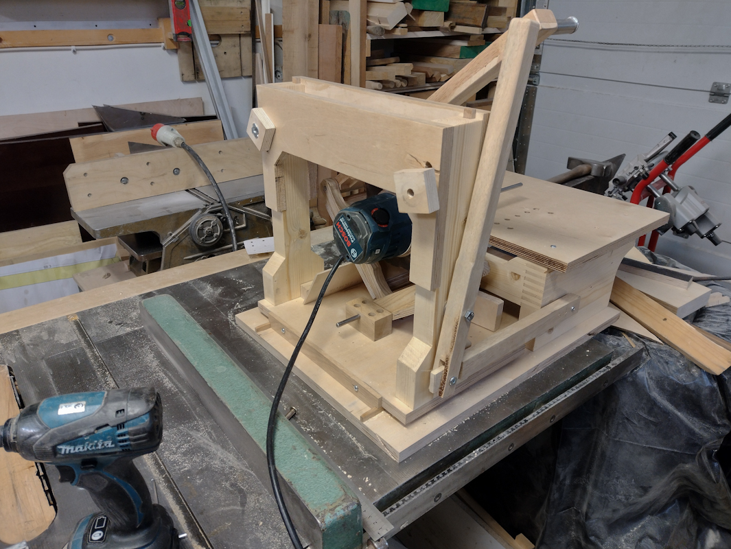

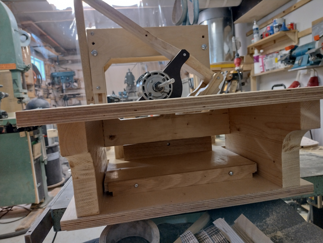

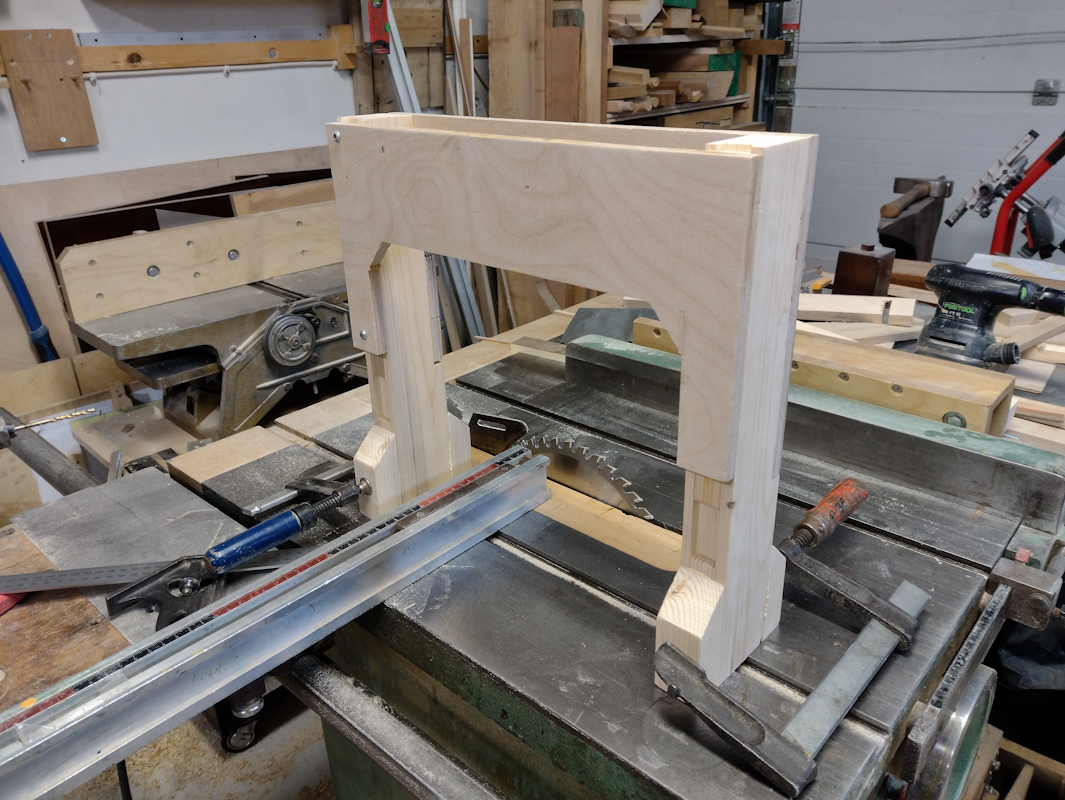

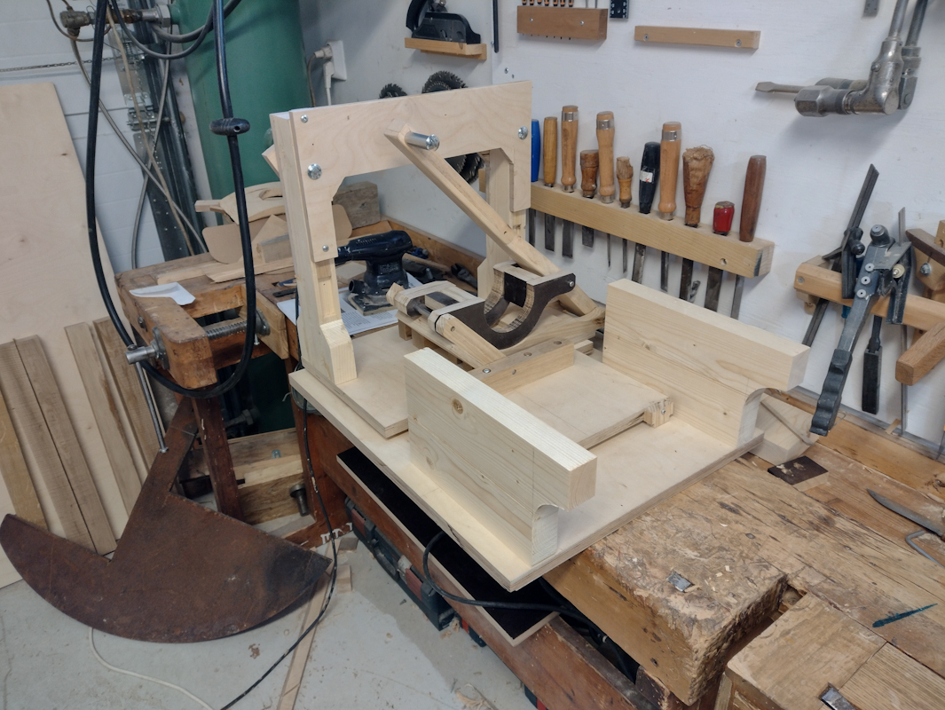

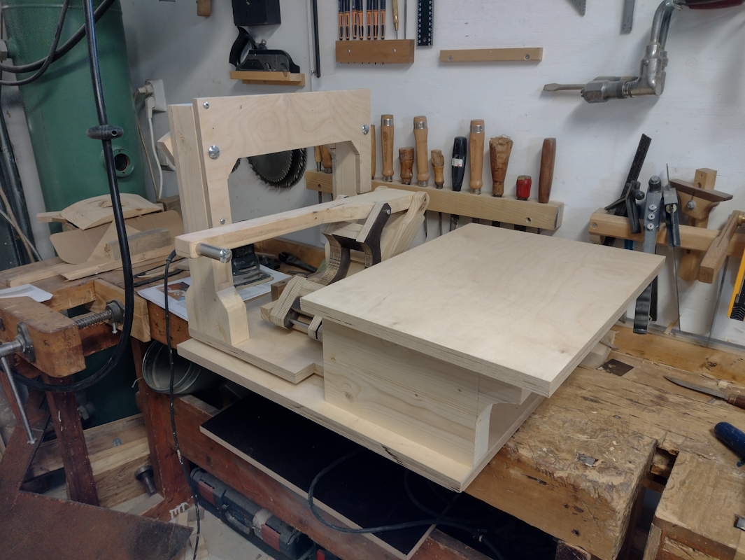

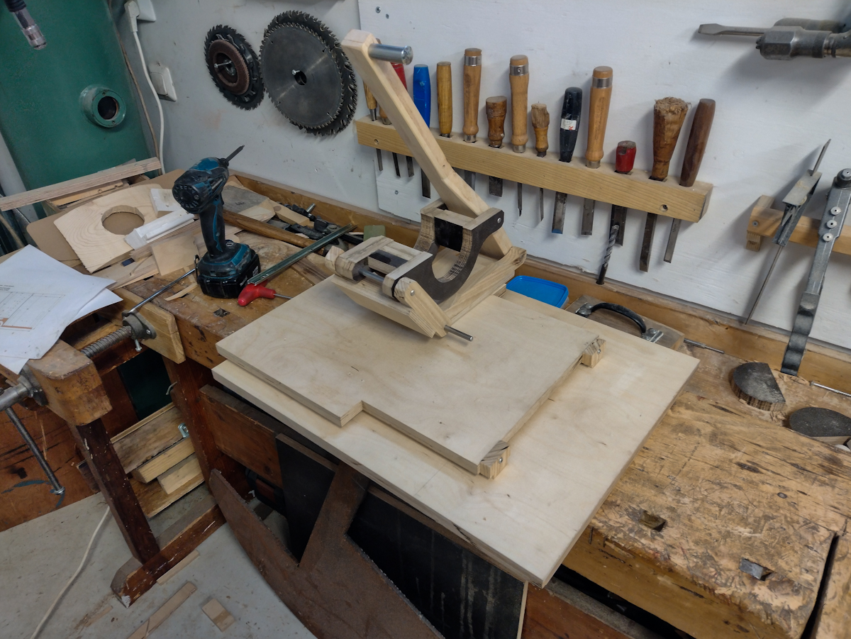

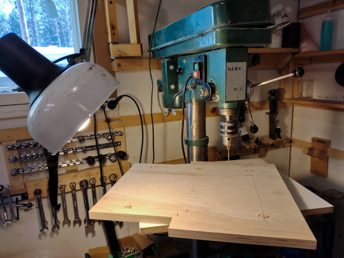

Suck, mallhållaren (template holder) var helt skev då jag skulle installera den. Jag kontrollerade den mot pantografens rörelse för att se om allt linjerade upp som det skulle men icke. Plywooden jag använde var ganska dåligt skick och det gjorde allting skevt. Lyckades inte få det upprättat på ett bra vis så jag gjorde om skiten från början.
Denna gång med 18mm plywood som är ny och flat. Har ingen 12mm.
Nu linjerar det upp som det ska och mallhållaren är fastskruvad.

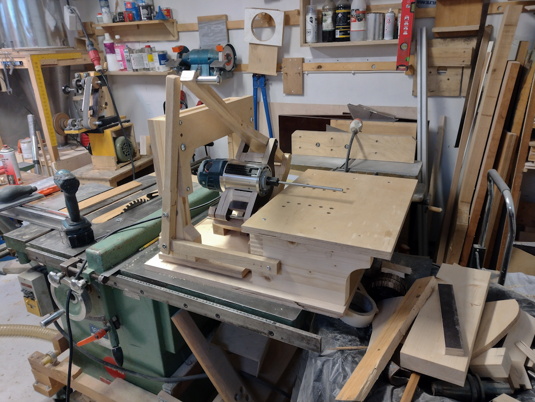

Den här veckan plockade jag isär delarna och lackade dom med vattenbaserad lack. Måste säga jag avskyr att jobba med det, ena bra är då man ska tvätta penseln. Tror jag kör med shellack på resten av delarna, annars skulle jag föredra s.k. "wiping warnish" men har slut på det.

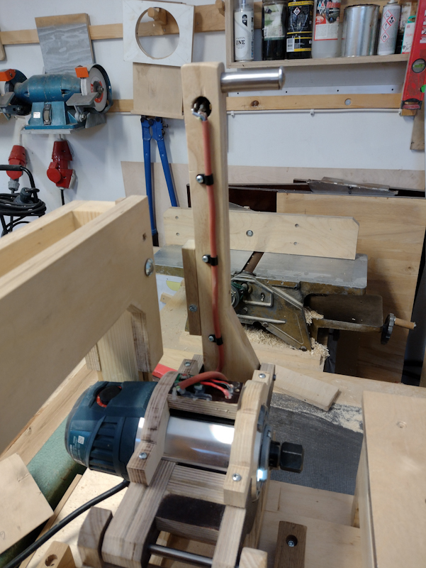

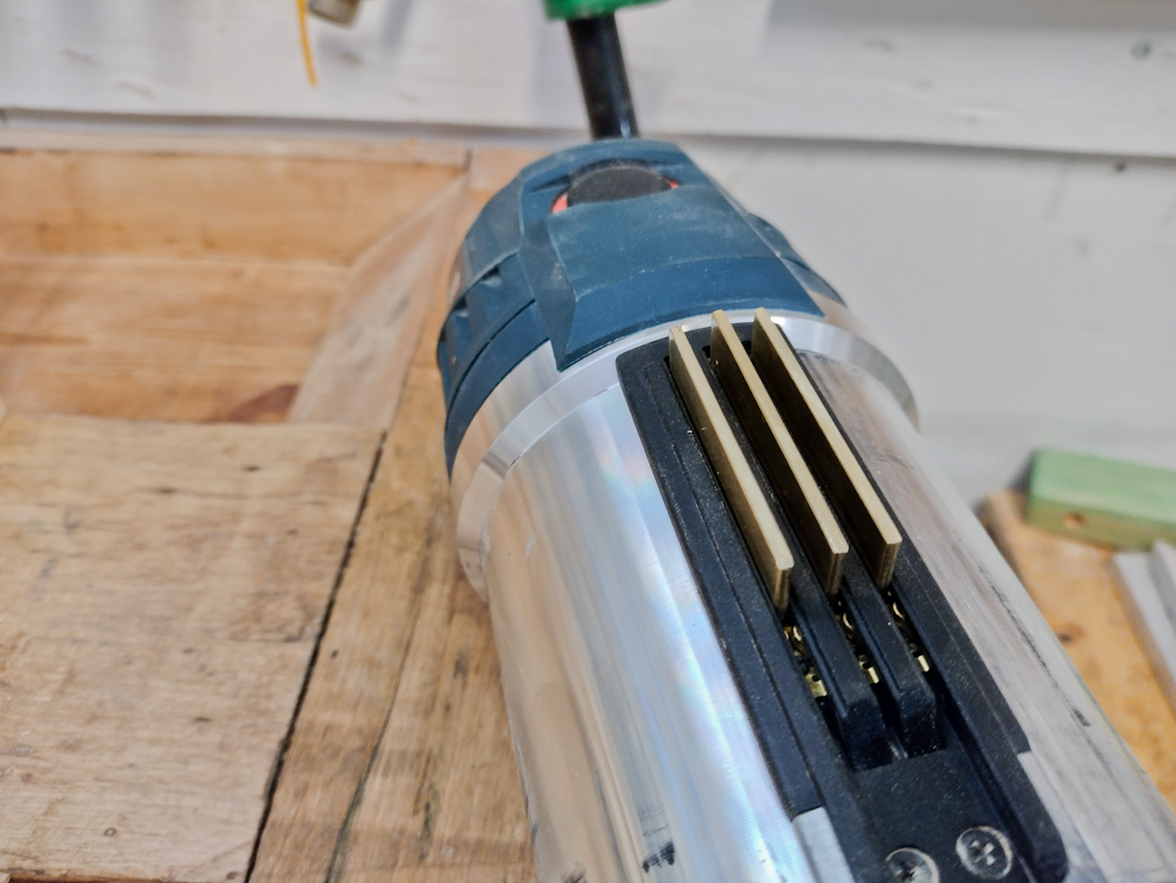

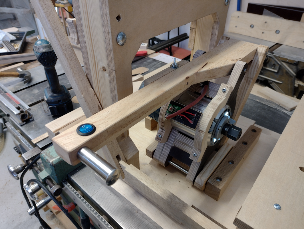

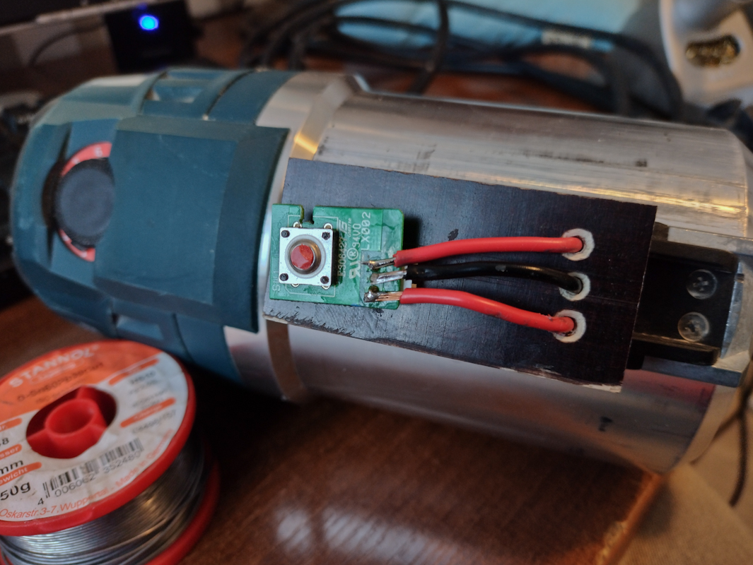

Idag gjorde jag brytaren som krävs för att jag ska kunna använda fräsen. Brytaren finns på handtaget och inte på motorn på en Bosch 1600. Kapade till tre bitar med mässing och en bit med plywood med spår för mässingsbitarna. Lödde ihop mässingsbitarna med några kablar och dom till en startkrets.
Nästa steg tänker jag är att flytta brytaren till handtaget så kan jag starta och stänga fräsen där.

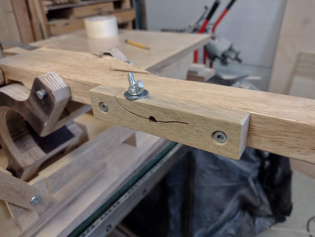

Också en klämma för följaren som ska användas till mallarna:

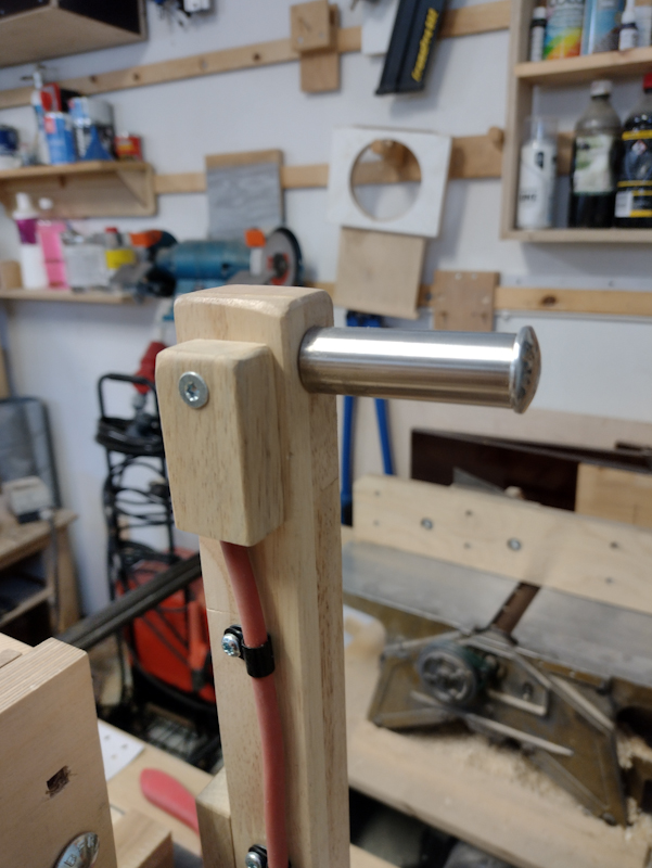

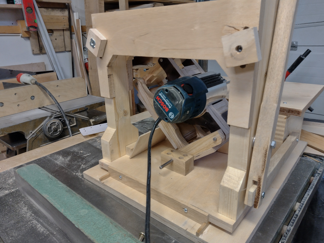

Och nu är en ny brytare installerad vid handtaget, så jag kan starta och stoppa fräsen utan att ta bort handen
Täcker över kablarna lite...
Kvar att göra samma på fräsen också. Men nu är jag ganska utslagen, fick coronavaccin i går och det resulterade i feber och frossa...
