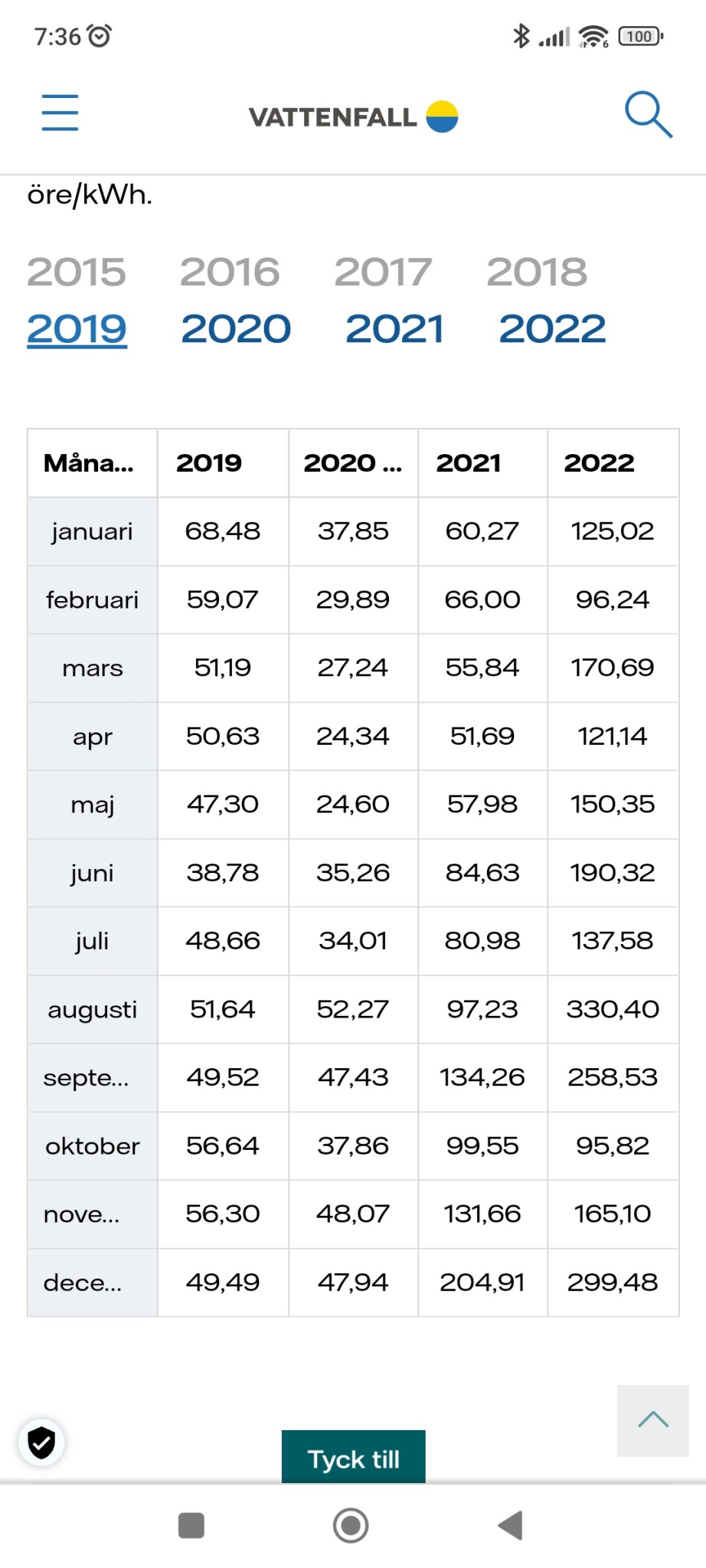

Ingen jättestor skillnad mellan vinter och sommar gällande elpriset.B Boende45 skrev:Bra val.
