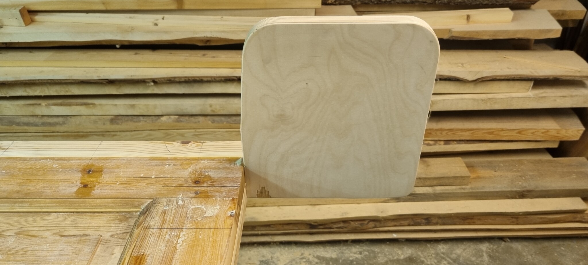

Ett litet projekt blev faktsikt av nu på semestern, vi har köpt en "sommarstuga" och behöver ett köksbord. Björkplank ligger i källaren och maskinerna behöver luftas.
Borde får bli ca 1650x1050 med en 35mm skiva.

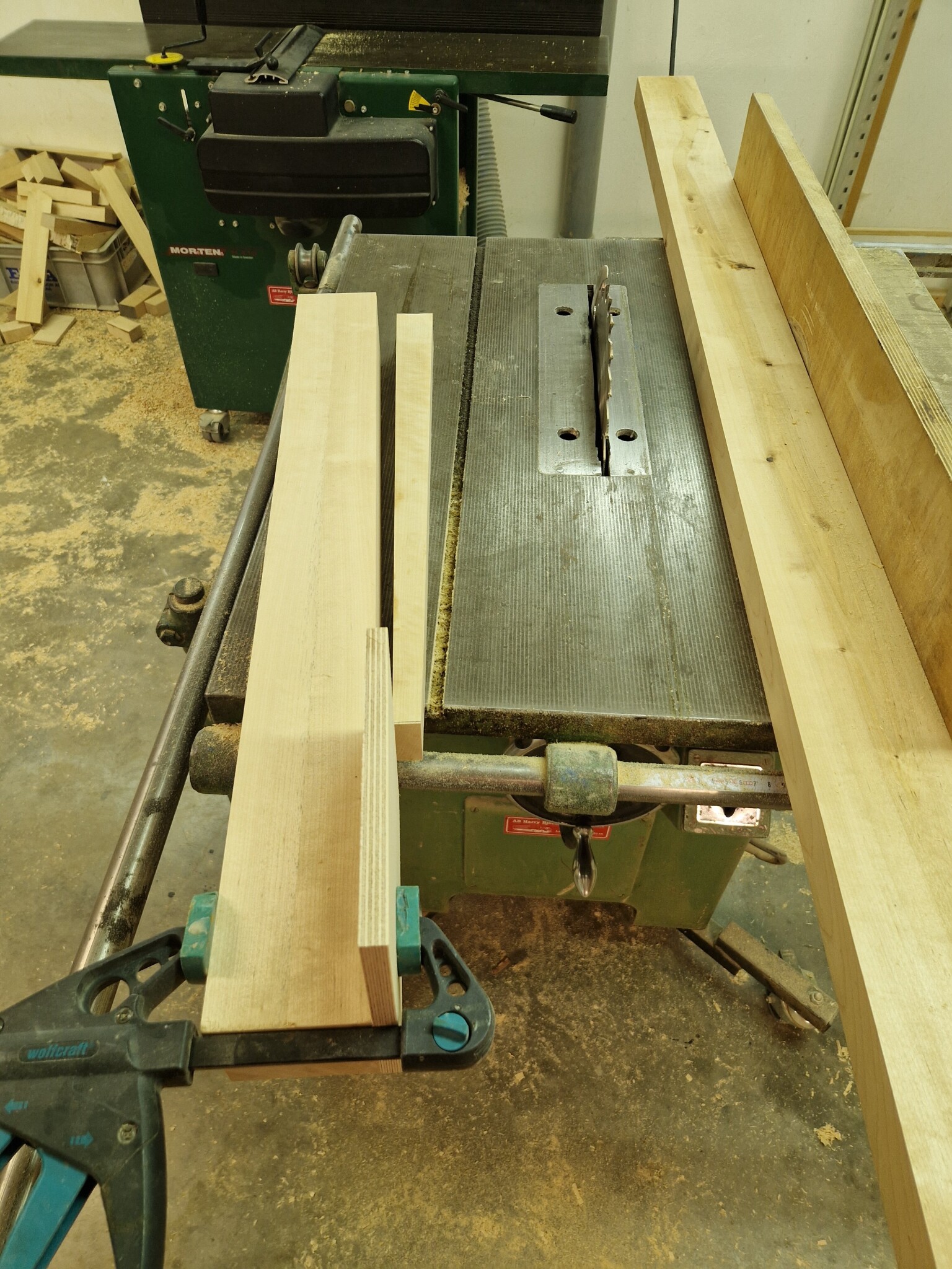

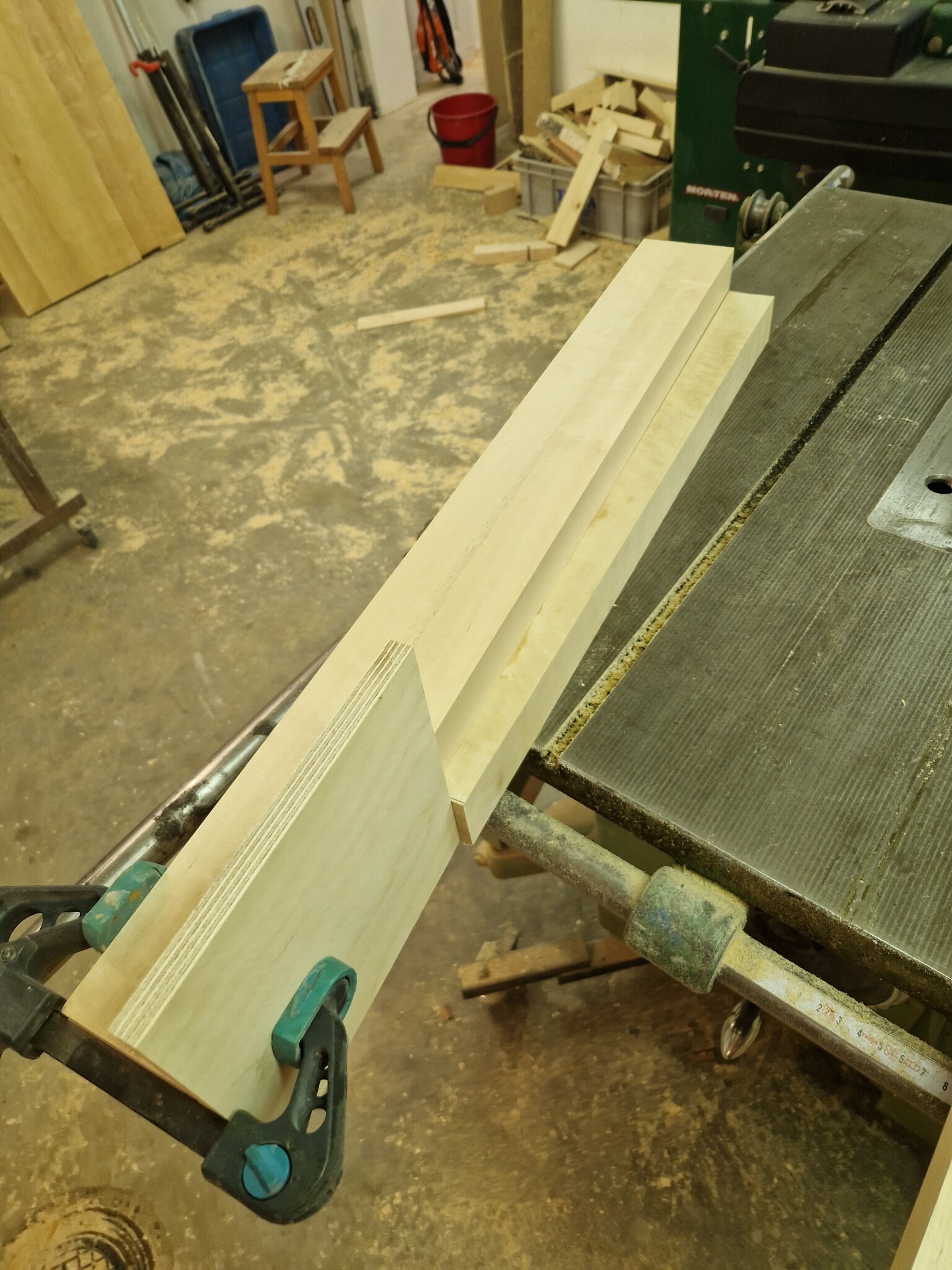

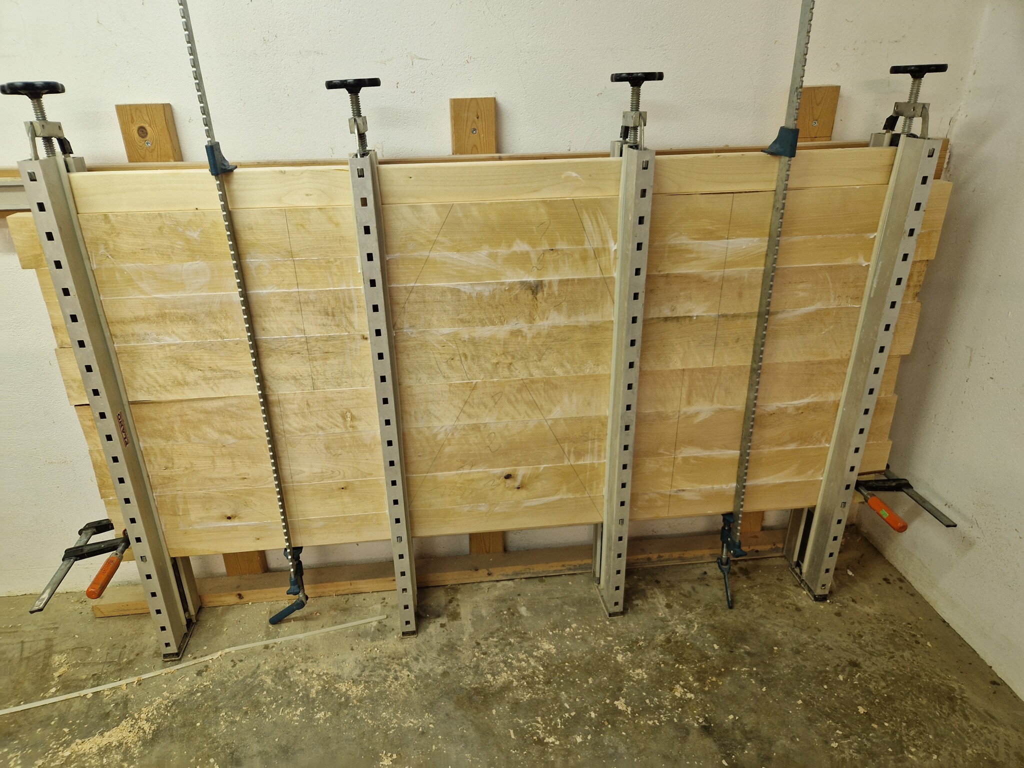

Efter en massa klyvande och hyvlande så upp i limmbänken som bara tar max 1000mm, efter som den skadar de yttre sidorna så har jag alltid något som offras så det går tyvärr inte att limma en fullstor bordskiva om man vill gå över ca 950mm.
Björkplankor i en limpress i källaren för tillverkning av ett köksbord. Fyra tvingar håller ihop plankorna i pressen.

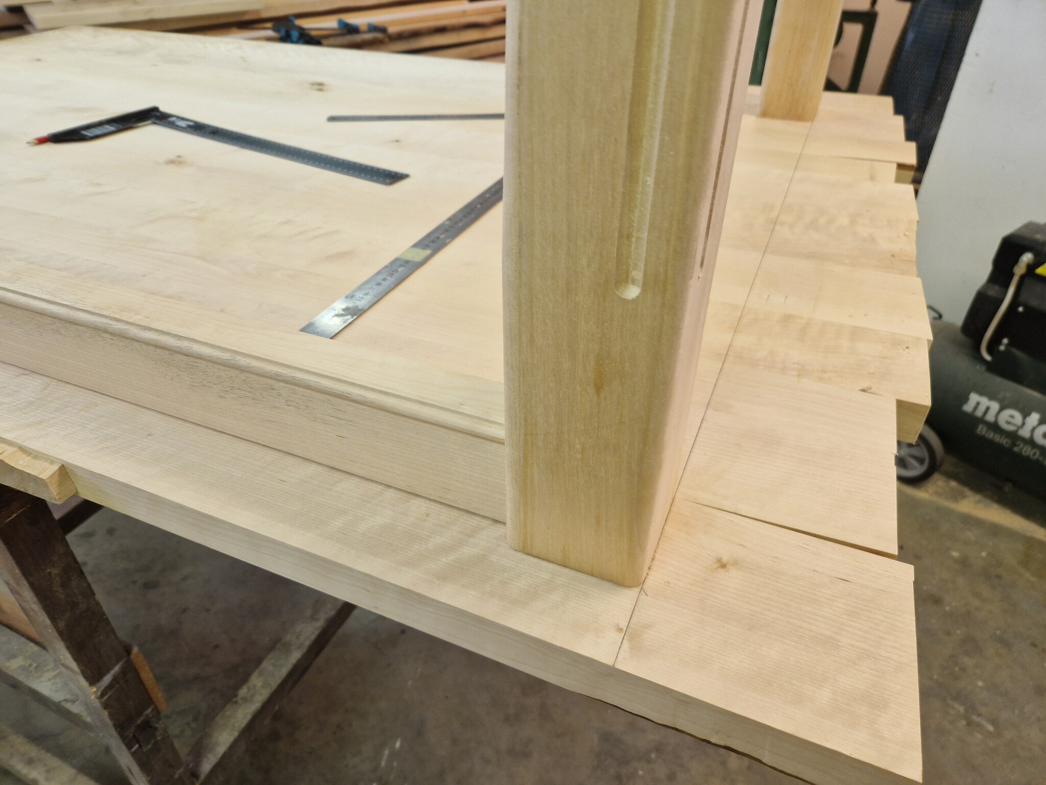

Vill ha benen lite avsmalnade 80mm i överkant och 60mm i nederkant så gör en "slarvgig"

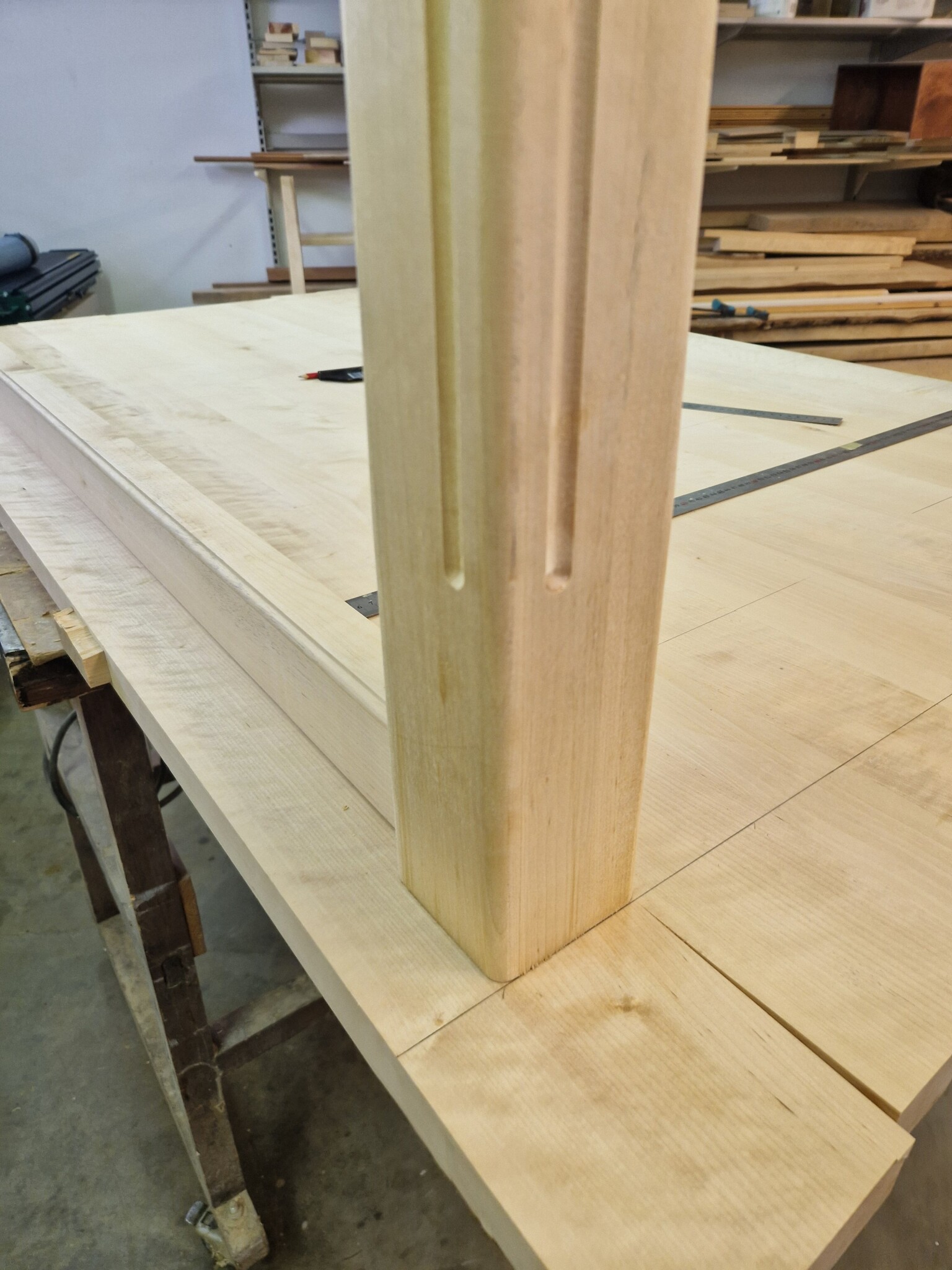

Var lite snål i längderna så får gå tajt på och maxa längden för att komma upp i 1650mm
Träbordsskiva av björk med monterat ben syns i en snickarverkstad, omringad av arbetsverktyg och bearbetat trä. Bordet har frästa detaljer.
Björkbord under tillverkning i verkstad, med plankor limmade ihop och ett ben monterat. Verktyg, som linjal och vinkelhake, ligger på bordet.

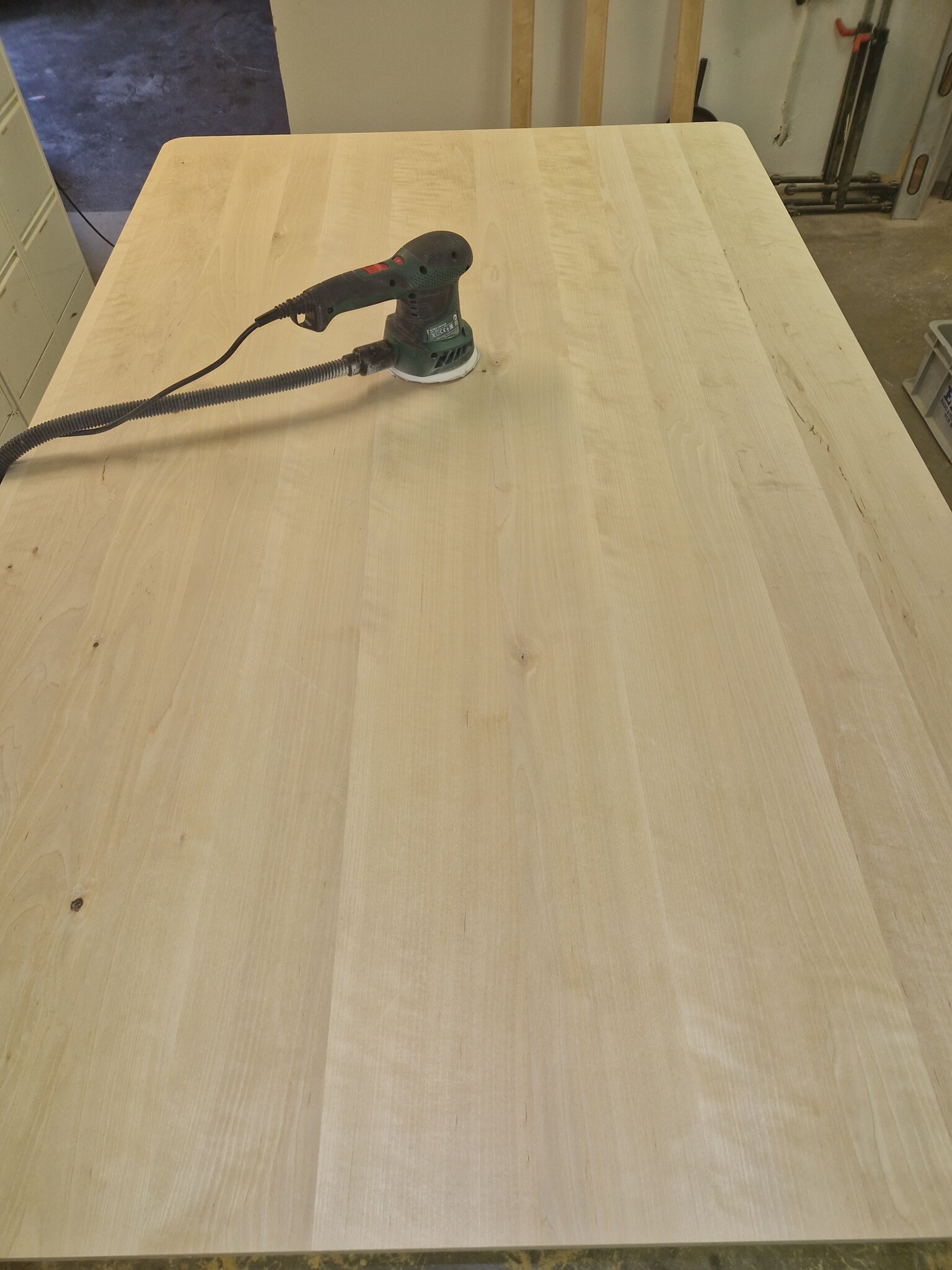

Bara att kapa och snygga till skivan
Slipat köksbord av björk med slipmaskin placerad ovanpå. Golvet syns delvis runt bordet i en verkstadsmiljö.

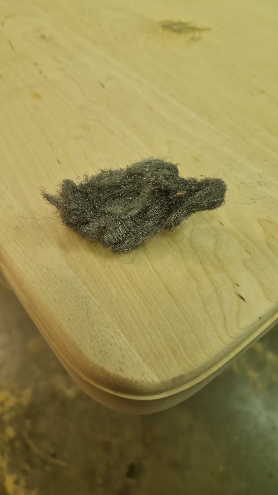

Jag lutar mig ofta mot bordet sitter ofta med dator där och då är det skönt att ha mjuka kanter
Björkplank med avrundat hörn och bit ståluppull placerad ovanpå som håller på att bearbetas till ett köksbord.

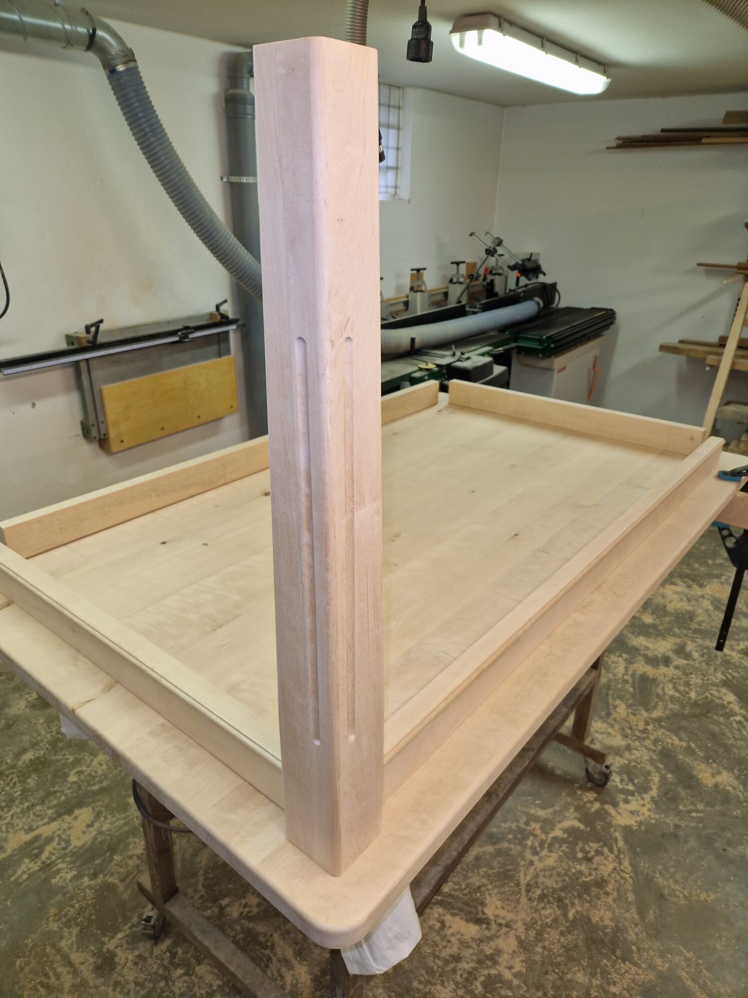

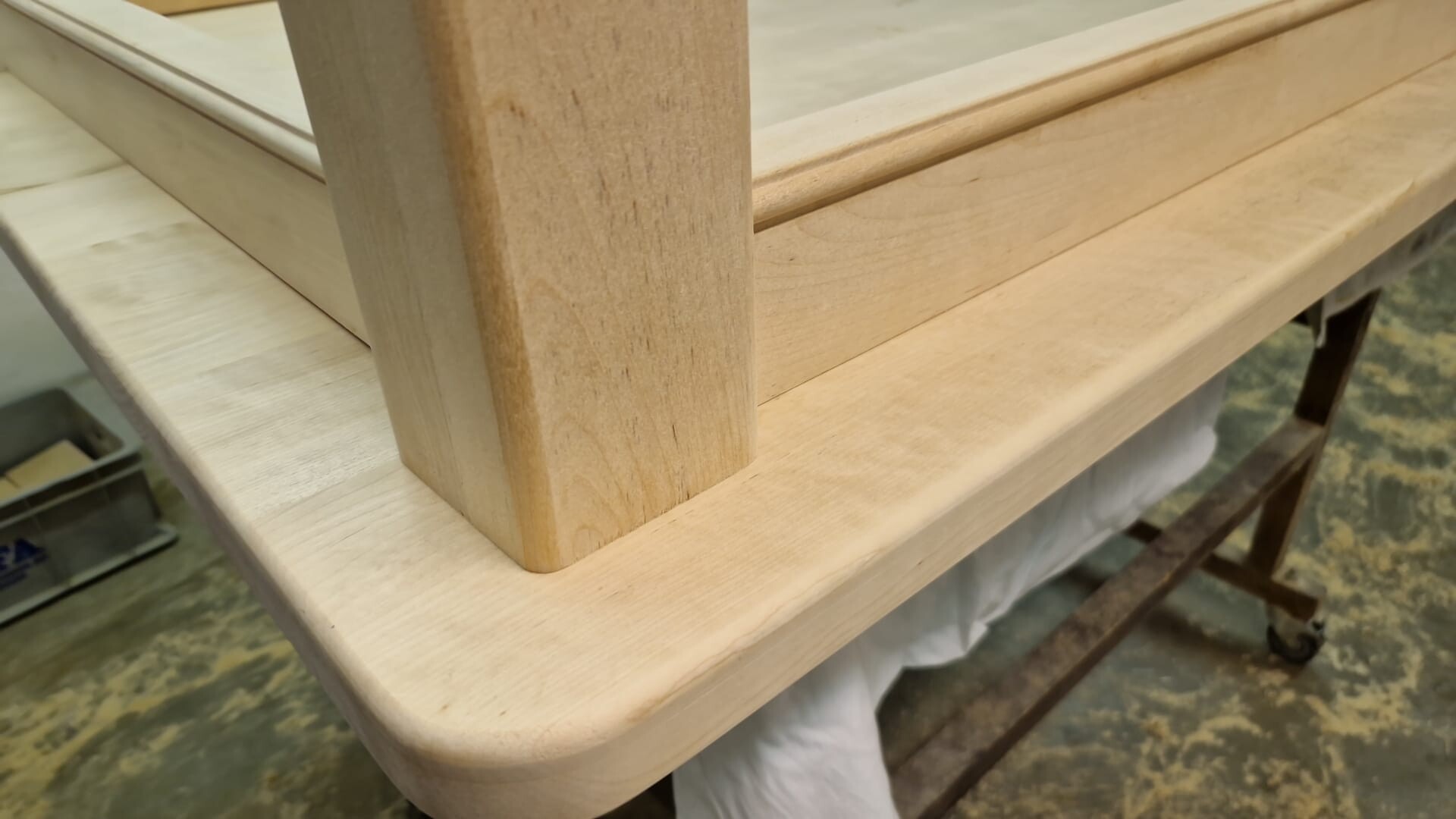

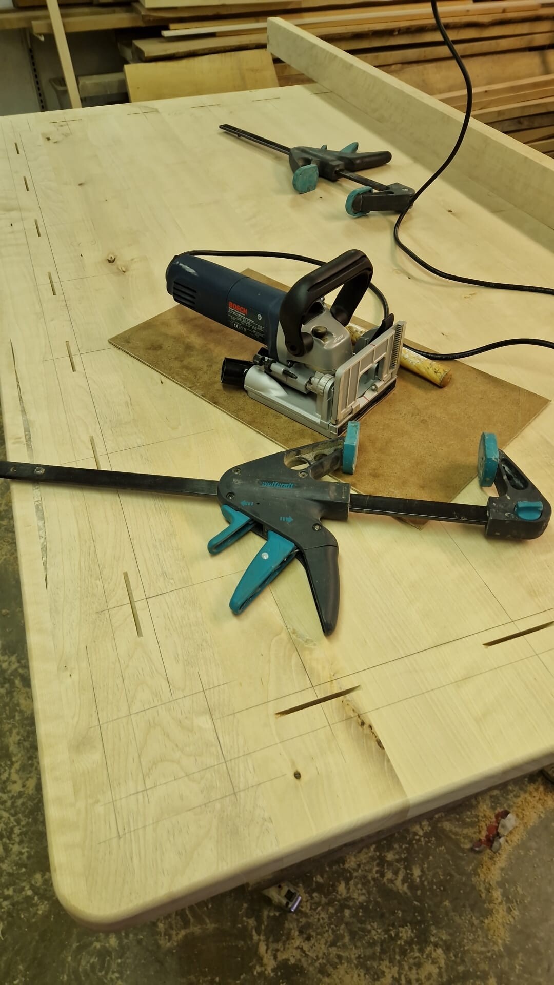

Egentligen så borde man ha sargen monterad så den kan röra sig men behöver använda den för att inte skivan skall slå sig trots att jag har virket åt olika håll, så med den insikten så förstärker jag limmfgen med kex
Arbetsbänk med träplanka, limfogar och verktyg som fräs och tvingar för att tillverka köksbord i björk.
Nu väntar jag bara på att hörnbeslagen skall komma (leverans två då posten tappade bort den första)
Ett halvfärdigt köksbord i ljust trä står på ett arbetsbord i en verkstad. Bordets ben är avsmalnade och placerade på bordsskivan.
Närbild av ett hörn på ett träbord med rundade kanter, visar benet och sargen i ljust trä med jämn och slät yta.

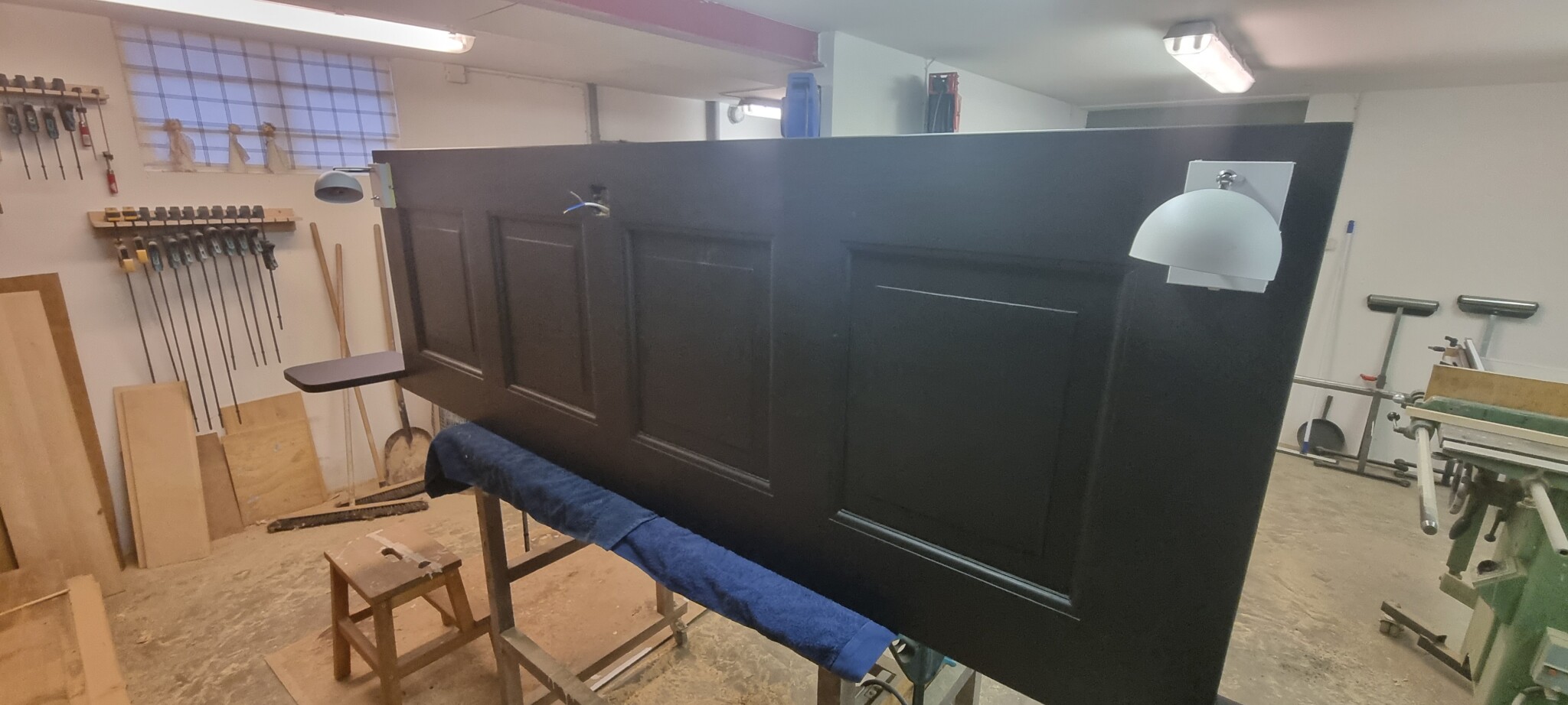

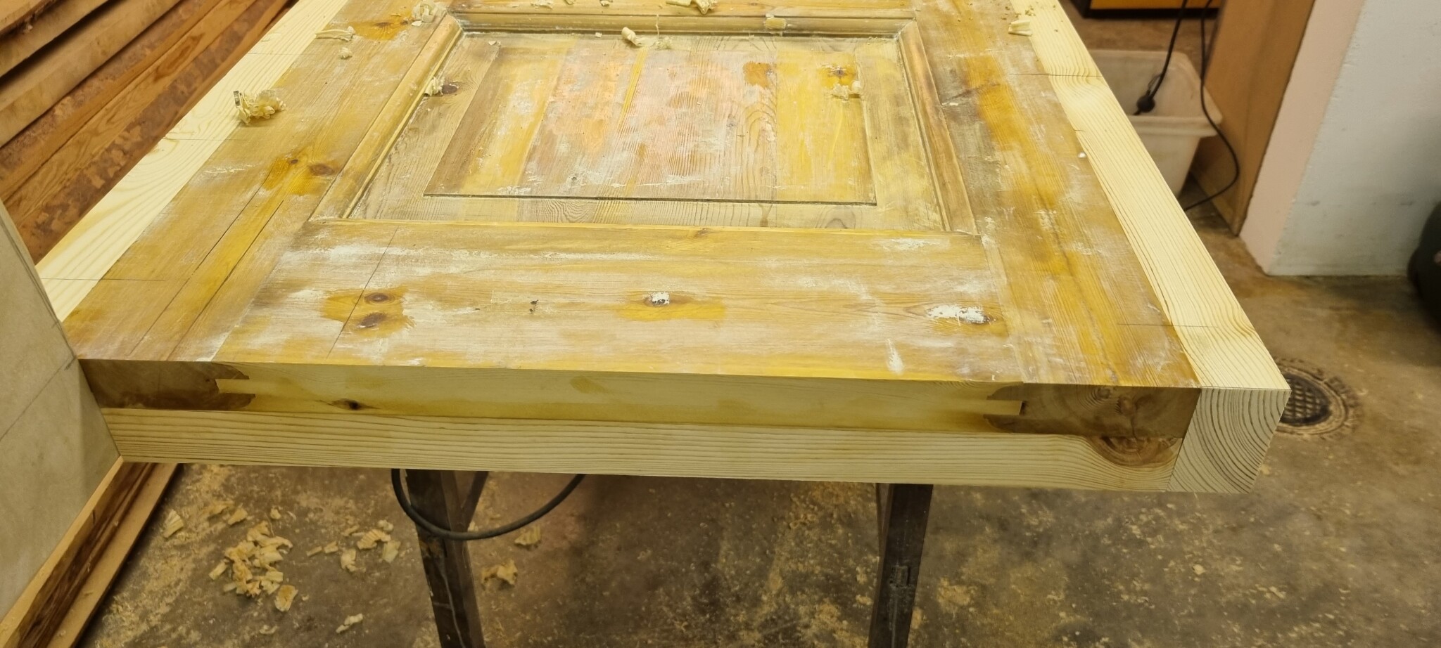

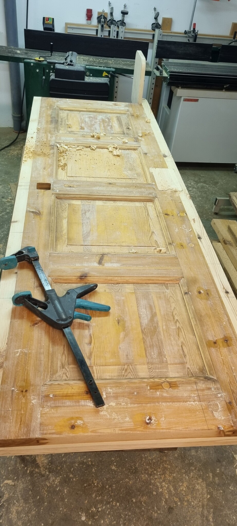

En sänggavel blev det faktiskt förra året, slänger in några bilder:
Började med en gamal dörr som jag breddade lite
Gamla dörrar som byggmaterial för en sänggavel, förstärkt och breddad på arbetsbänk i snickeriverkstad.
Gammal dörr i trä bearbetas för att bli en sänggavel, med en stor tving fastsatt på den.

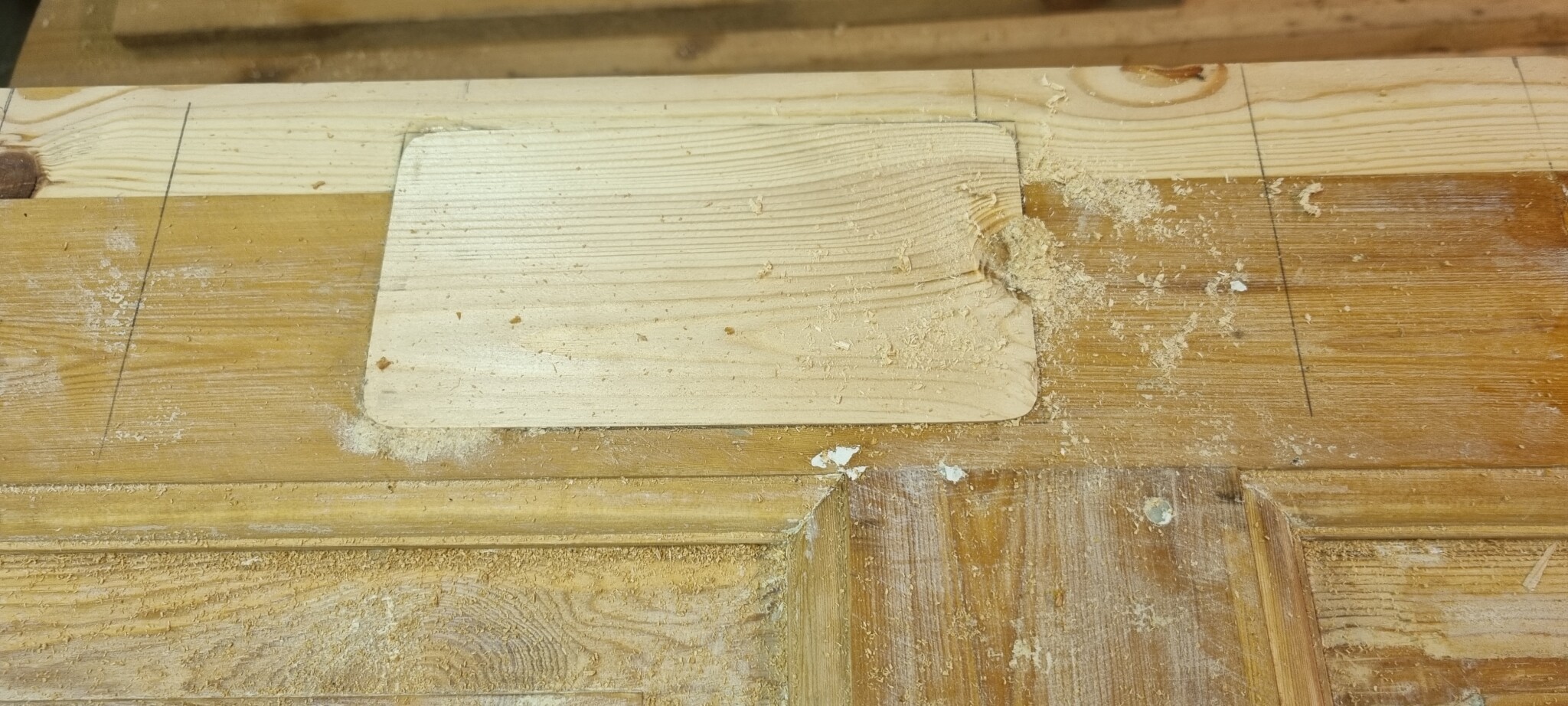

Fyllde i låshålen
En gammal dörr som förbereds för att bli en sänggavel, med ifyllt låshål och sågspån.
Satte på fasta "sängbord"
Gamla dörrar omvandlas till sänggavel, med trästycken lagda på varandra i ett snickeri, visar en påbörjad konstruktion.

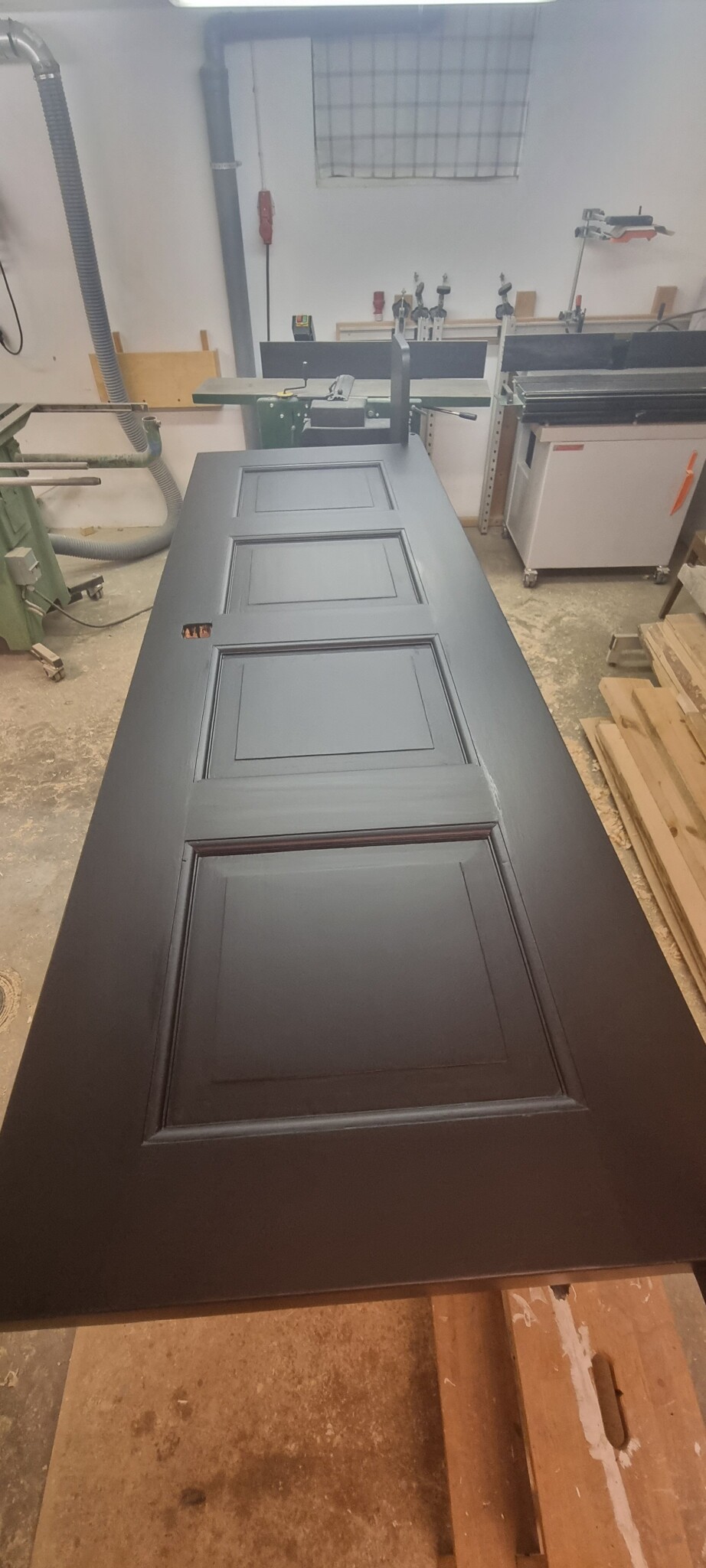

Målade "nästan" svarta
Svartmålad dörr med paneler ligger på arbetsbänk i verkstad, förvandlad till sänggavel enligt projektbeskrivning.
Svart, ombyggd dörr till sänggavel med fast ljusarmatur och sängbord i verkstad.

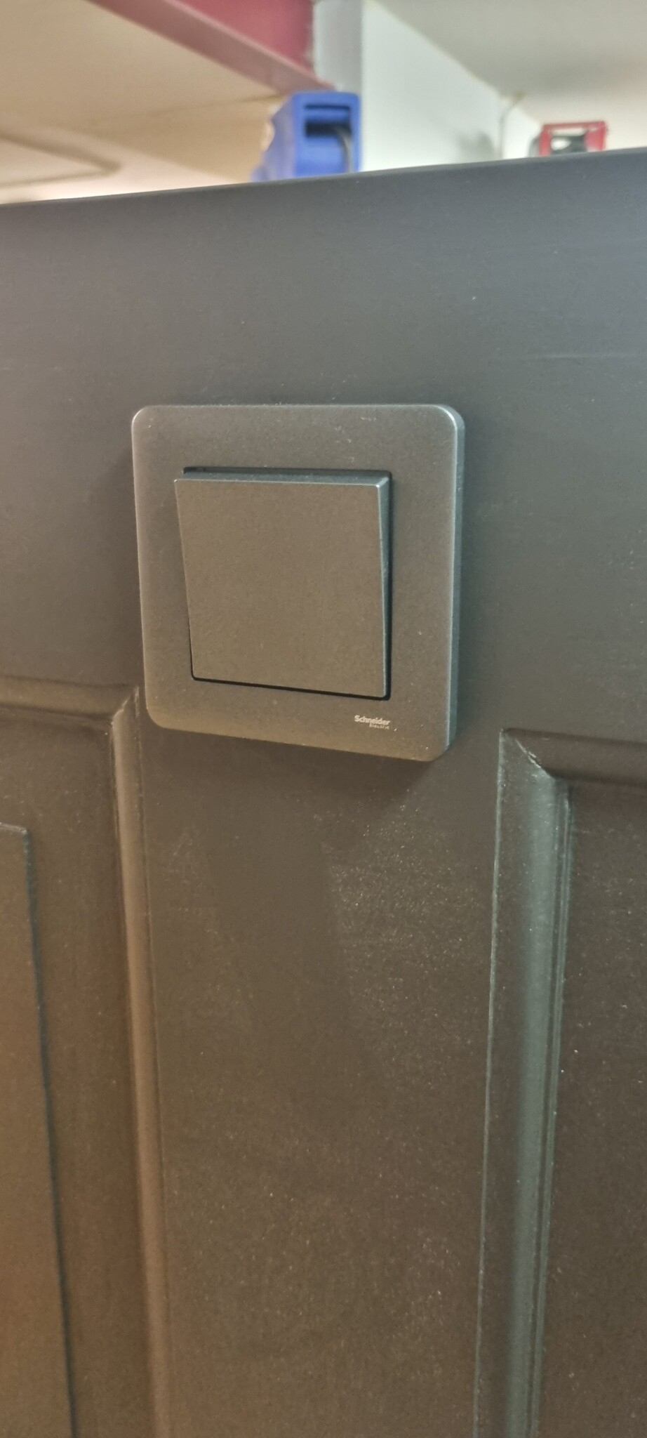

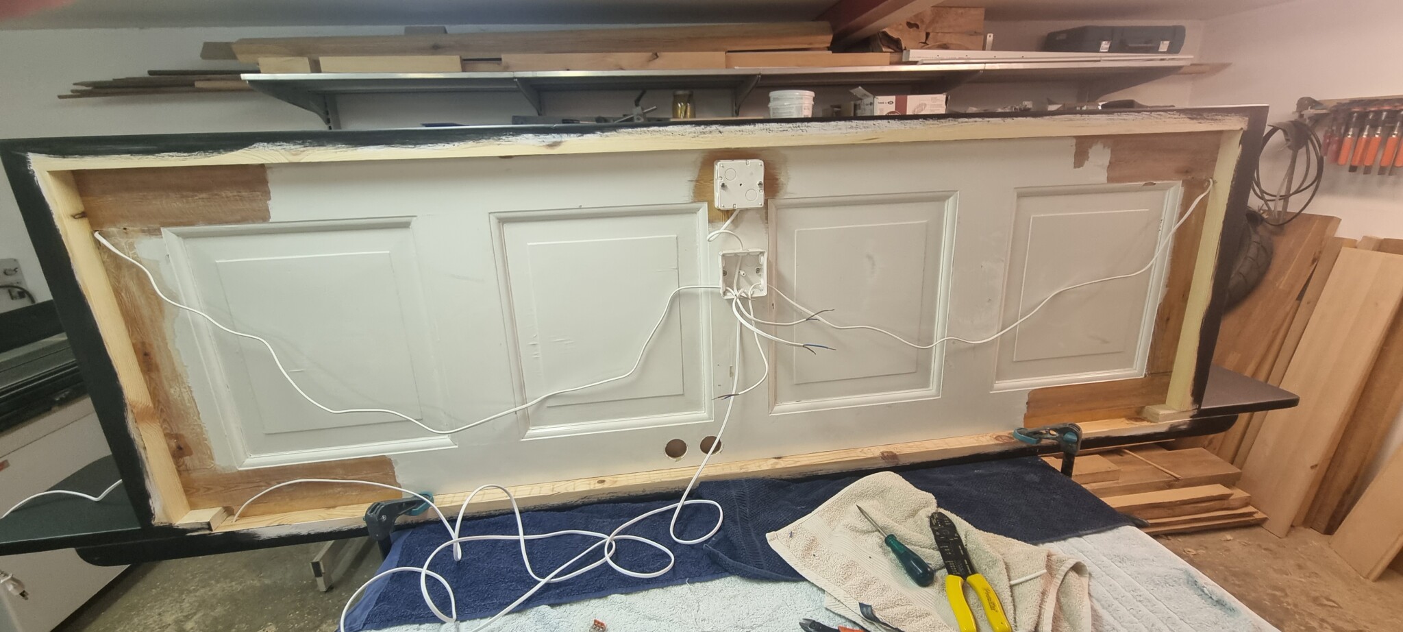

Monterade fast el och en "hotel släckning"
En bakre vy av en dörr omgjord till sänggavel, med elinstallation och verktyg runt omkring.
Svart ljusströmbrytare monterad på en ombyggd och målad dörr som används som sänggavel.

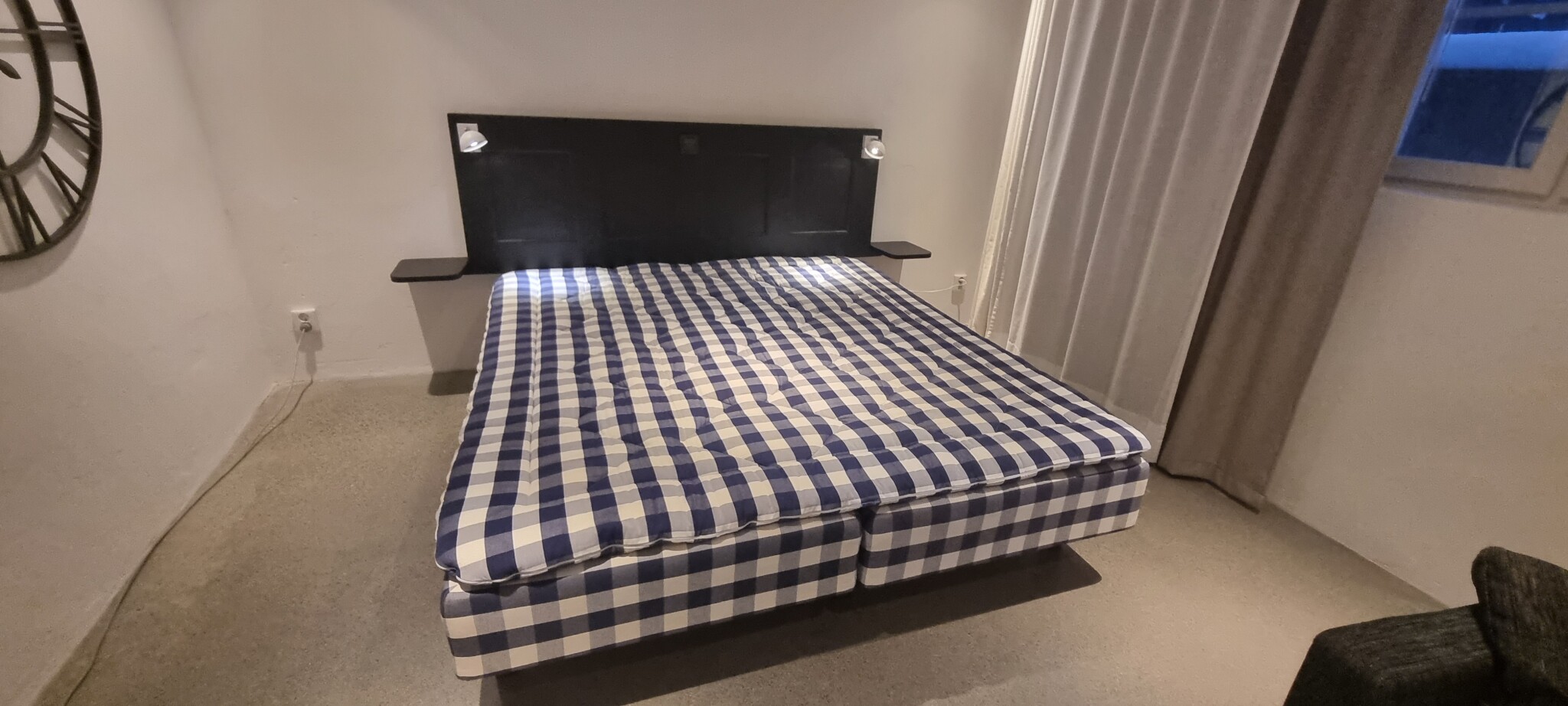

Så blev det
Svart sänggavel gjord av en dörr, med inbyggda ljus och fastsatta sängbord; säng med blåvitt rutigt överkast.
