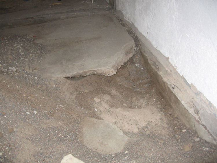

Jag måste få skriva av mig lite om den idiotilösning vi upptäckte i vår källare..Jag är i full färd med att renovera källaren och nu hade turen kommit till det som ska bli gillestuga.
Glad i hågen plockade jag bort den plastmatta som låg där och under den hittade jag fuktskadade golvspånskivor..hmm började ana oråd..
Bröt upp golvspånskivorna och hittade plast plus sand! har aldrig hört talas om sand på källargolv tidigare (någon annan som har?).
Nåväl, hämtade spaden och började gräva i sanden och kunde ganska snart konstatera varför sanden låg där..halva golvet i "gillestugan" har nämligen helt enkelt gett vika och sjunkit ner ca:25cm, sanden har använts som avjämning (skulle tro att det rör sig om 2 m3
Den förre ägaren har alltså konstaterat att golvet har kollapsat och i stället för att gjuta om så har han slängt ner tegelstenar och sand i mängder, jämnat av och lagt på golvspånskivor. Det om något borde väl vara en riskkonstruktion?
Ja, nu vet ni hur man inte ska göra i alla fall, bifogar en bild på förödelsen..för min del gäller bara bilning och omgjutning.. :-/

I ett av många rum i mitt källare ligger det trägolv på träreglar inbäddade i kolslagg/kolaska direkt på marken. Golvet klarade sej i närmast 40år tills någon lagt plastmattan ovanpå det hela på 80-talet. Plankor blev ruttna ca 20cm längst ytterväggen. Om det inte kommit någon plast ovanpå skulle jag fortfarande ha frisk trägolv av fina plankor som var 4,4m långa ( lika långa som rummet). Det ska gjutas där också
Lycka till med gillestugan!
