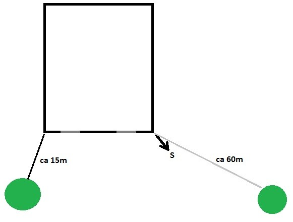

På vårt nybyggda hus blir det vid vissa väderförhållanden kondens på utsidan fönstren (elitfönster, u-värde 1.0). Inget konstigt med det.
Det kan hända att det ibland endast blir kondens på vissa av fönstren, men oftast är det ALLA fönster på en gång. Detta med undantag av ett enda fönster. Detta fönster sitter på andra våningen i sydvästlig riktning.
Det anmärkningsvärda är att det i samma riktning även finns ett exakt likadant fönster, i rummet bredvid. (Det är två sovrum)
Vår tanke var att kanske är detta fönster inte helt som det ska..
Vi hade en installatör från elitfönster som tittade på fönstret och kunde inte hitta något speciellt med det, utan han sa bara att "så är det ibland". Bland annat finns det lite träd i närheten, och han "skyllde" på dessa. Detta trots att de kanske inte står i lägen som självklart "påverkande" i stor grad..
Jag bifogar en mspaint-bild som beskriver läget ungefärligt (de två gråa strecken är fönstren, söderläget är markerat och två träd är utsatta med avstånd till dessa).
I bilden är det det vänstra fönstret som aldrig haft kondens..

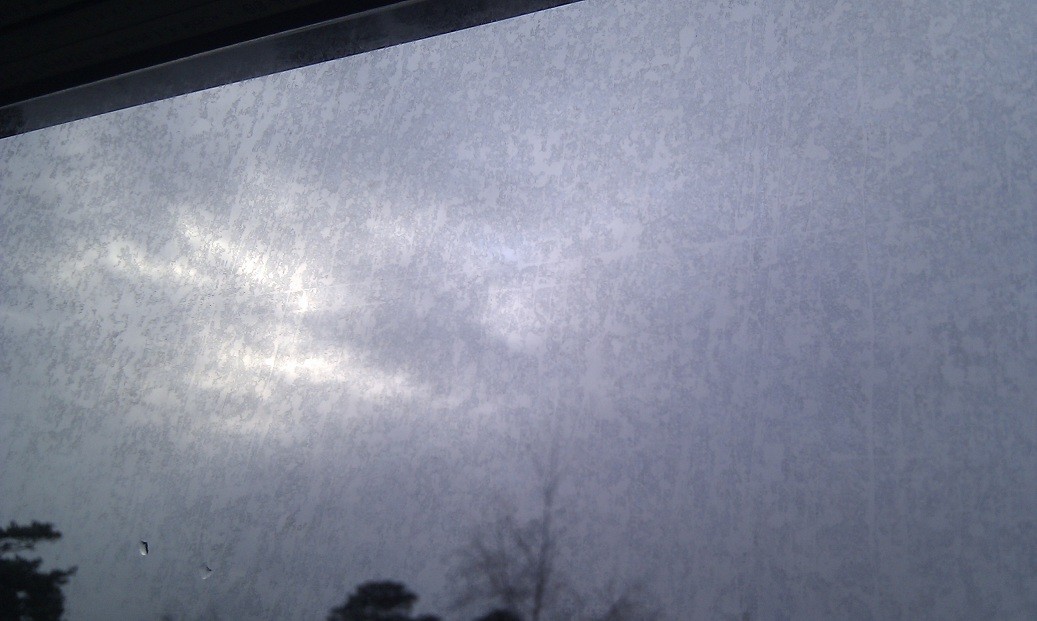

Det enda som varit "speciellt" med det här fönstret annars är att det har någon beläggning på utsidans glas som försvinner först när man torkar ordentligt hårt (vi har bara tagit bort en liten del av det med en trasa). Jag vet alltså inte vad detta är för typ av beläggning, men när det blir ljust ute kan jag ta en närmre titt på det som jag kan beskriva om det är av vikt..

Skulle gissa på att eet är energiglas i fönstren och att det utan imma har ett glas felvänt (med fel sida utåt). Ett annat alternativ skulle kunna vara att du av misstag fått ett fönster med självrengörande utsida. Men felvända rutor har man ju hört talas om tidigare och borde synas tydligt om du termograferar från utsidan.
Du kanske kan se om dom är rättvända inuti fönstret längst ner. På våra står det INSIDA med en pil inåt på aluminiumprofilen som man kan se om man kikar mellan rutorna längst ner.DIY_freak skrev:Skulle gissa på att eet är energiglas i fönstren och att det utan imma har ett glas felvänt (med fel sida utåt). Ett annat alternativ skulle kunna vara att du av misstag fått ett fönster med självrengörande utsida. Men felvända rutor har man ju hört talas om tidigare och borde synas tydligt om du termograferar från utsidan.
Tillägg: Iofs om själva glaset är felvänt så syns ju inte det annat än kanske med förslaget tidigare.

Jag bifogar en bild på själva beläggningen på fönstret. Jag kommer ihåg att under bygget så var det mycket träspån som fastnade på utsidan.

Har bevittnat fönsterbyten till hela kvarter med fönster från olika tillverkare. Och detta uppstår rätt ofta, i olika nivåer.
Minns inte vilken tillverkare som sa vad, men den ena skickade med någon form av servett och menade på att det var en hinna man kunde torka bort. Ett annat kvarter fick beskedet att det är så det första året.
Utöver det har jag också läst på forum om felvända glas. Vore kusligt om fabrikerna gjorde det misstaget så ofta.
