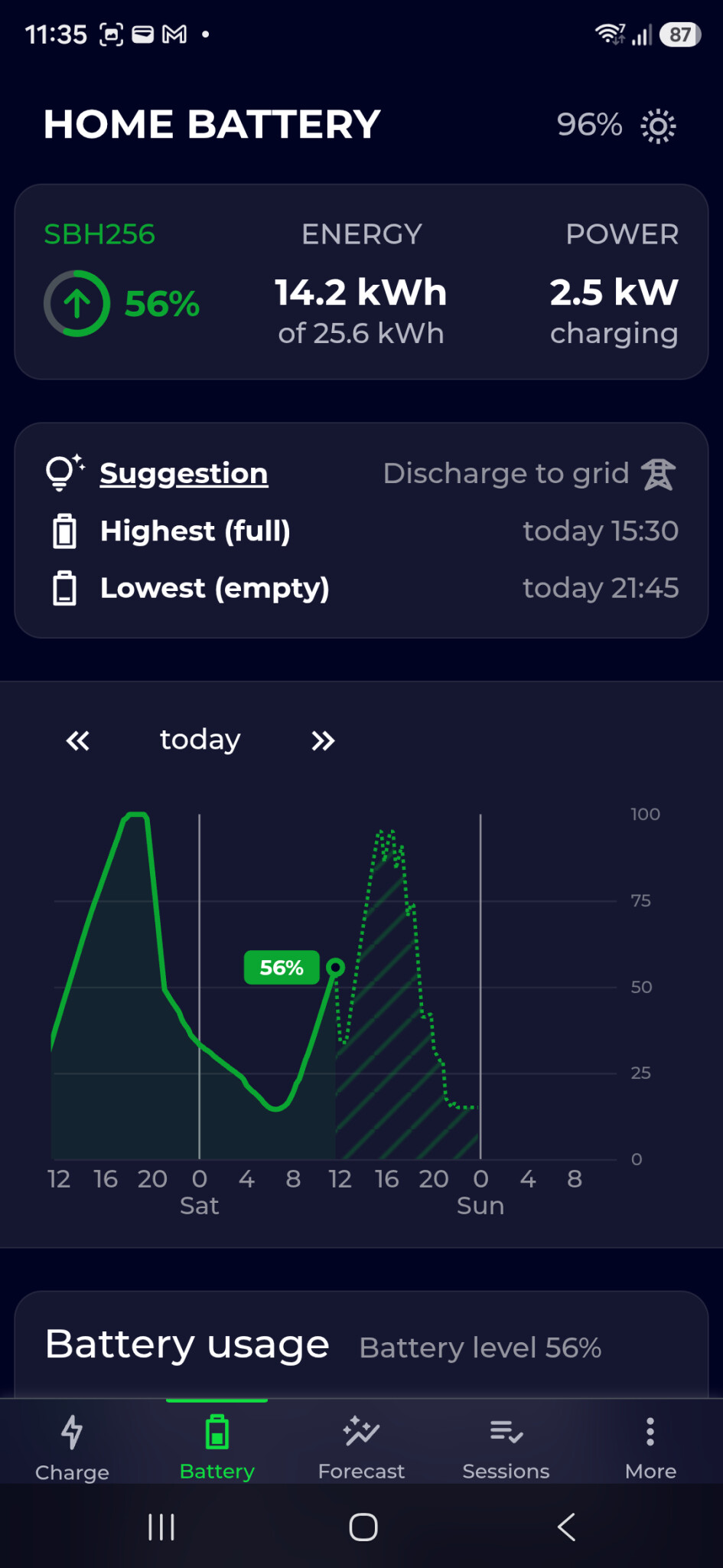

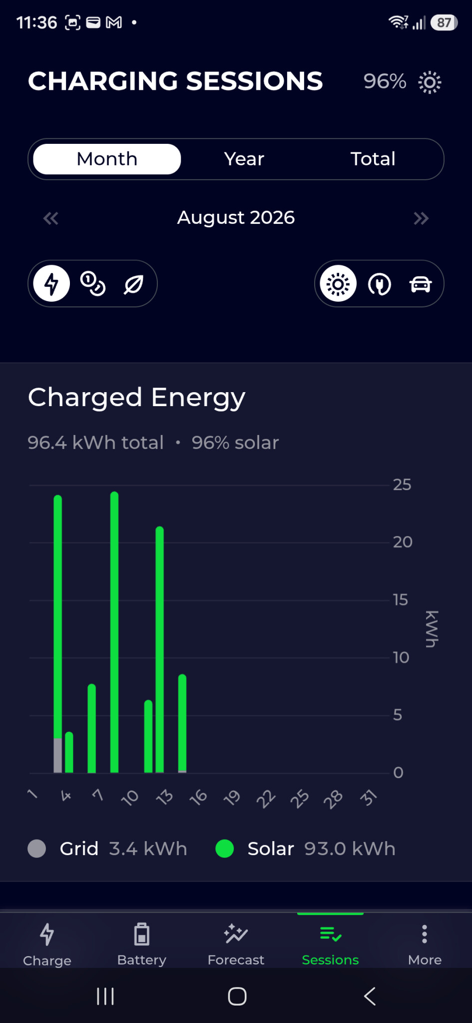

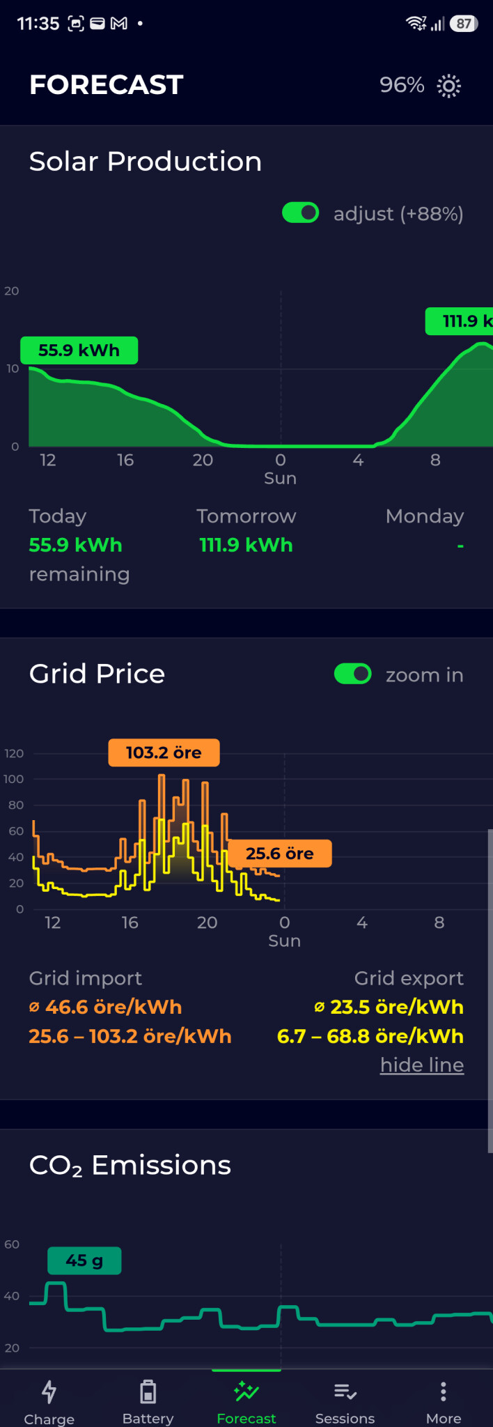

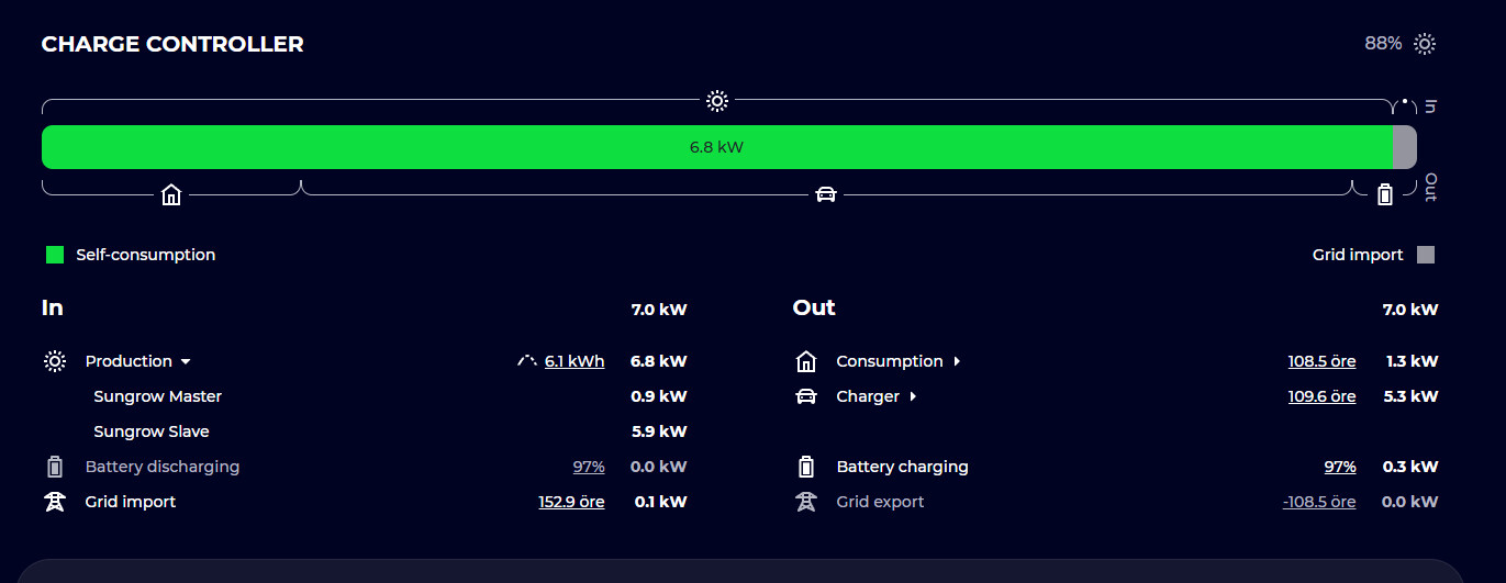

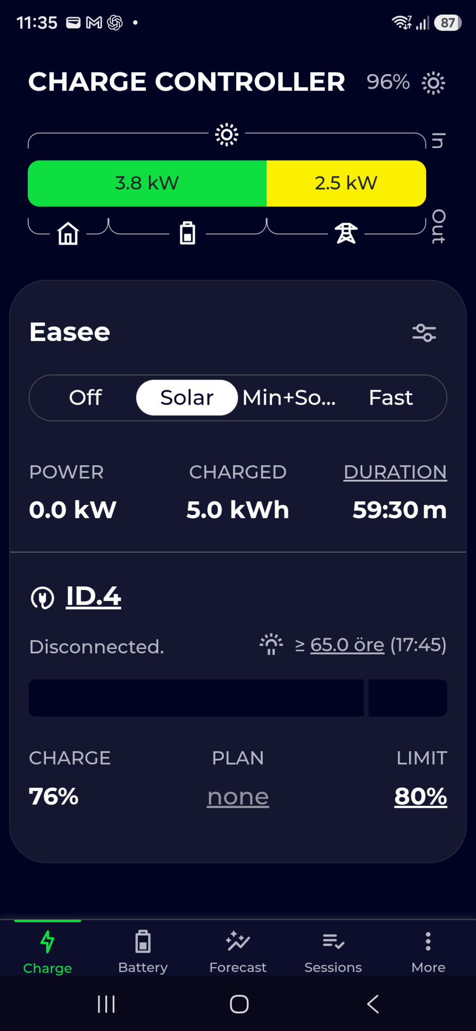

Jag kör numera EVCC ("extensible EV Charge Controller") för i princip all smart energistyrning hemma, och det är nog vad jag skulle rekommendera de flesta andra att titta på också.
Det tar hand om husbatteriet, biladdningen, andra styrbara laster samt import/export mot nätet, och försöker få allt att spela ihop på ett vettigt sätt. Man slipper bygga en massa egen logik och automationer i Home Assistant bara för att maximera egenanvändningen av solelen, lönsamhet vid export etc. Den har stöd för i princip alla laddboxar, växelriktare, shelly's etc.
EVCC är open source och kan köras antingen fristående eller som en extension i Home Assistant. Oavsett vilket får man ett väldigt tydligt och snyggt UI, och flexibel (men enkel!) styrning av hur solel, batteri, bil och nät ska prioriteras.
Jag använder fortfarande Home Assistant till en massa saker, men just att sköta solproduktion / husbatteri / billaddning / export har EVCC i tagit över helt.
Slänger upp lite skärmskott från appen:
