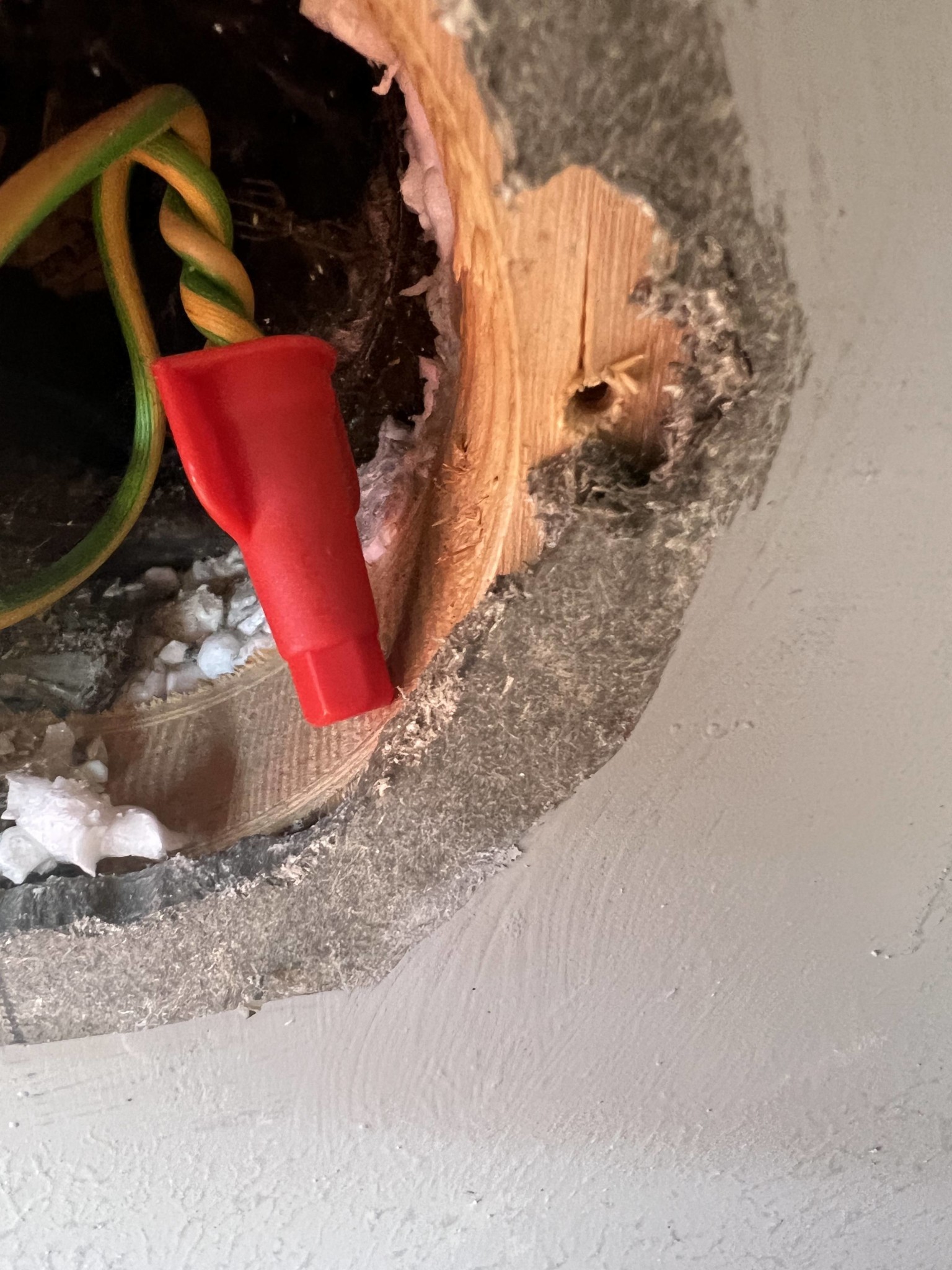

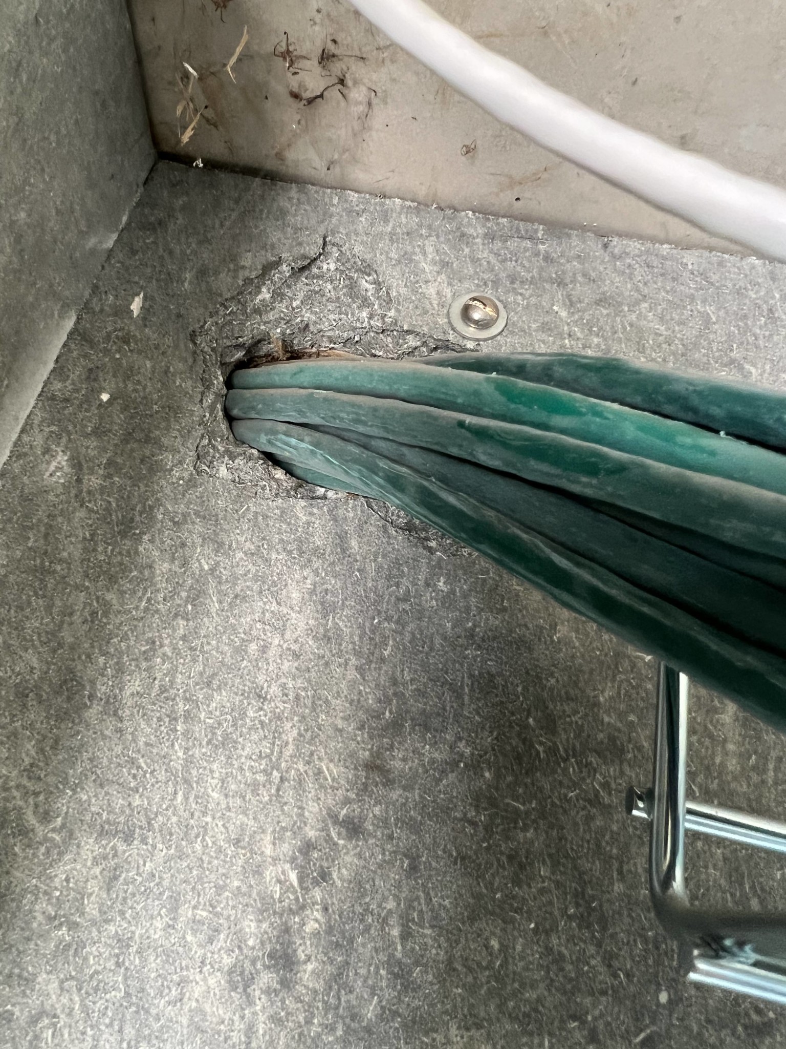

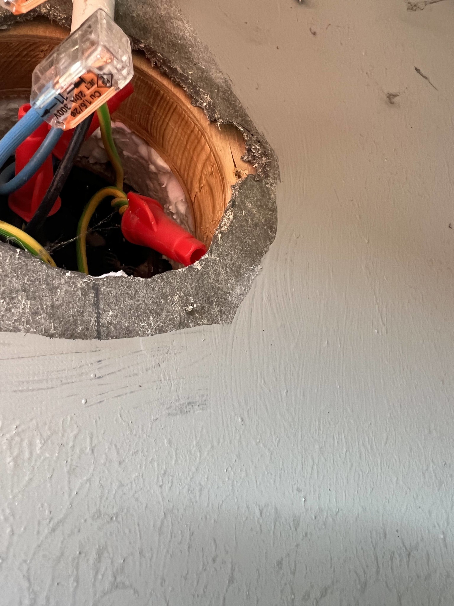

Hej! Är det någon som har koll om dehär är eternitskiva? Här är lite bilder där skivan är borrad

Mycket troligt ja.
Claes Sörmland
Jag röstar JA.
Antingen det eller någon modernare fibercementskiva. När är det byggt?
Placering? Kan det finnas något skäl att ha en brandsäker skiva på platsen?
Pannrum?

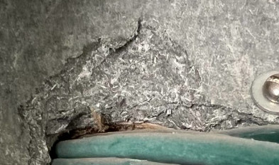

Om den är hård som sten/cement ja. Men den ser ju ut att vara avskalad i flera lager på bild 2 ovanför de gröna kablarna. Så beter sig inte en eternitskiva. På den bilden ser det ju mer ut som en grå masonitskiva.....
Jag tycker mer att det ser ut som någon variant på träfiberskiva likt Treetex. bara att den är märkligt grå istället för brun. Den stora skillnaden är ju att eternit är hårt som en cement-skiva medans treetext produkter och andra träfiberskivor är mjuka så att man kan göra märken genom att trycka med en spik eller kanske en tumnagel.

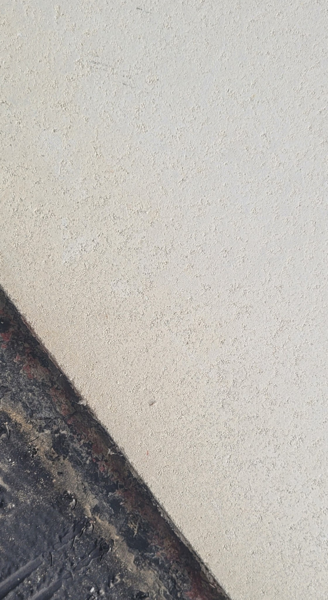

Jag bifogar en bild på en eternitskiva som jag har på fasaden på mitt hus som referens.

Utrymmet är ett gammalt soprum i lägenhetshus
Och poängen om det nu är en eternit skiva är?
Det ÄR en eternitskiva.
I soprum har man det för brandskyddet.

ganska vanligt med mineritskivor i soprum
om detta är en eternitskiva undrar jag hur man får den att gå sönder på detta vis:

Att det går flisor ur en hård och spröd skiva är väl inget konstigt?
Jo när flisorna är 5cm breda och 1mm tunna. Så där ser en masonitskiva ut när man delar den på mitten. Alla cementskivor jag haft sönder har spruckit och flisat sig men ingen har delat sig på mitten längs med skivan.
Men vad vet jag, tycker bara det ser konstigt ut för att vara en hård skiva.
En del eternitskivor kan dela sig som masonit. Det har jag själv sett och de har bekräftats innehålla asbest vid analys.
Jag bedömer TS skiva på bilden som en eternitskiva.
