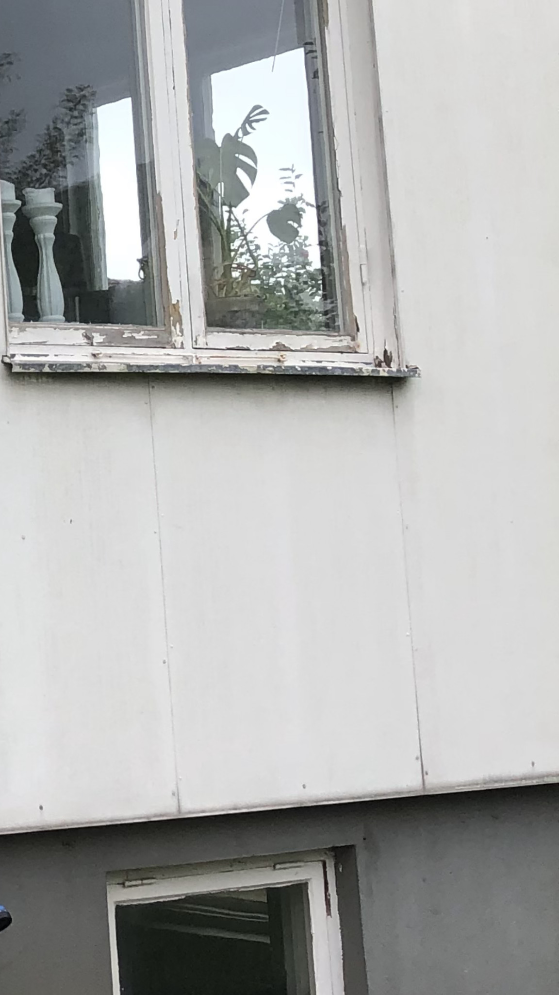

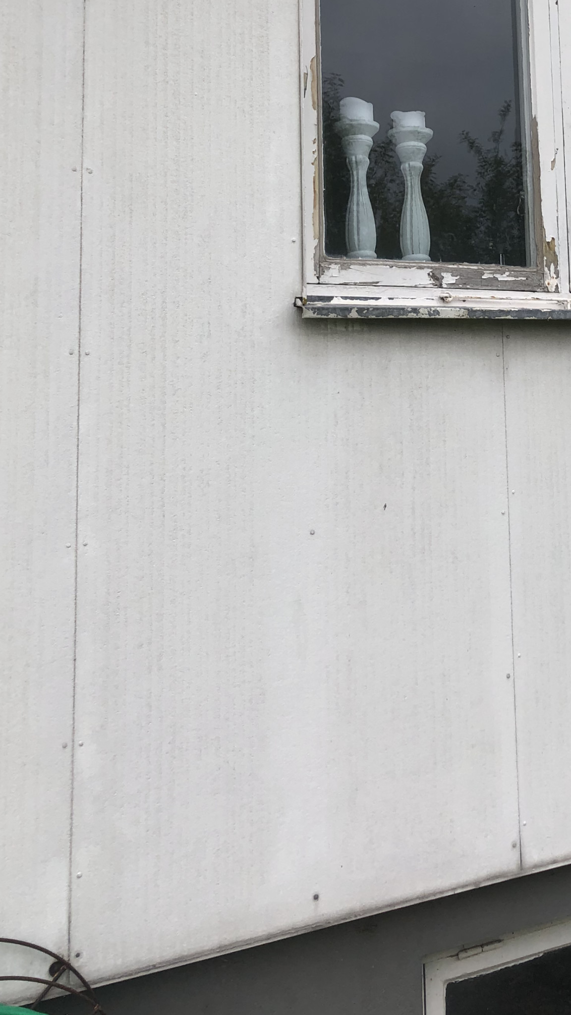

Köpt ett renoveringsobjekt från 60-tal. Originalritning puts men dessa skivor utanpå. Är det eternit eller har vi turen att det inte är det? Vill öppna upp för en altandörr genom sågning.. Fasaddetalj av ett hus med slitna fönsterkarmar och vita skivor, eventuellt eternitskivor, från 60-talet.
Vägg med ljusa skivor under fönster, trolig fråga om material, möjligen eternit.

Ser ut som eternit. Till och med samma mönster som på de mindre Sidi-plattorna.
Staffans2000
Lyckans ost!
,ett utmärkt material för din fasad. Ta bort de plattor du behöver.
Klart.
Staffan
E
Det är eternit. Har likadant under träpanelen. Vad finns under skivorna vet du det? Tänker i form av möjligen obefintligt vindskydd etc?
