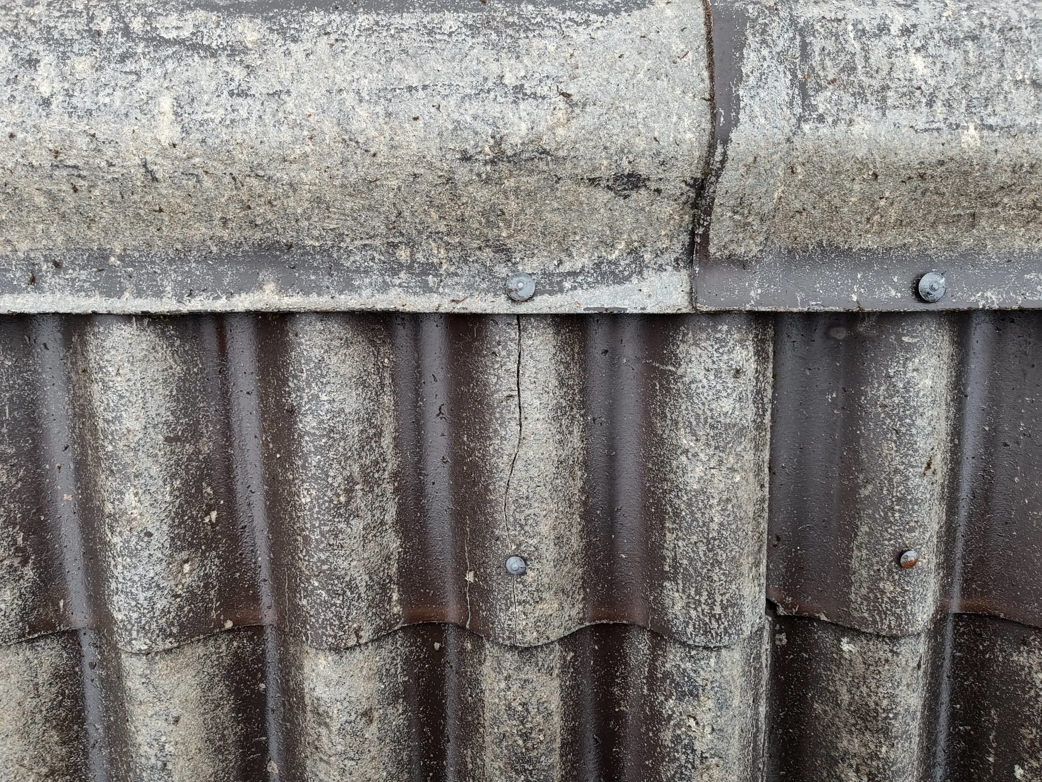

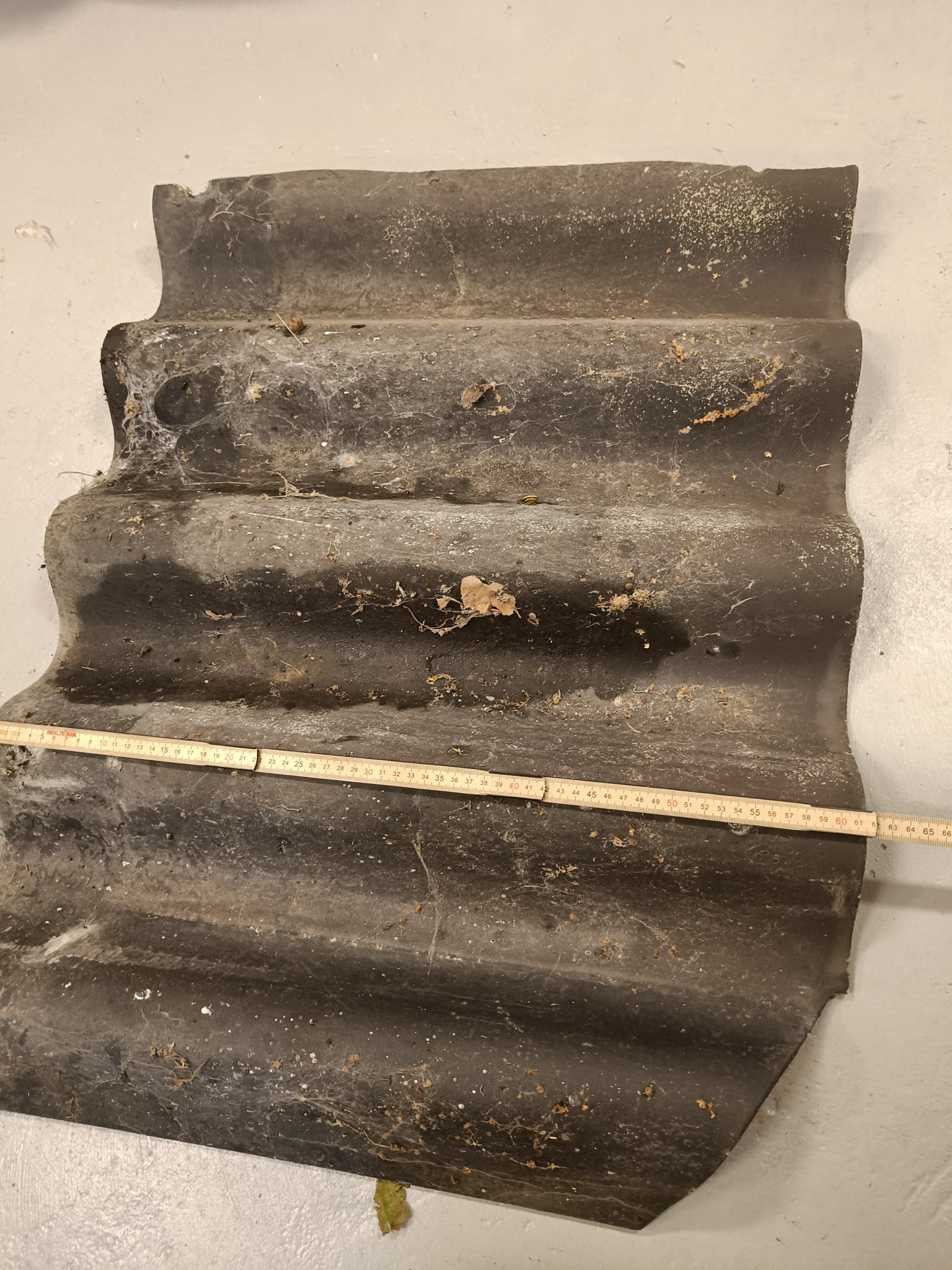

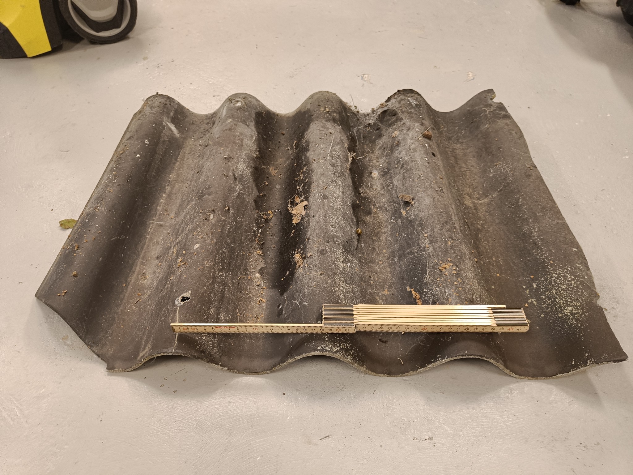

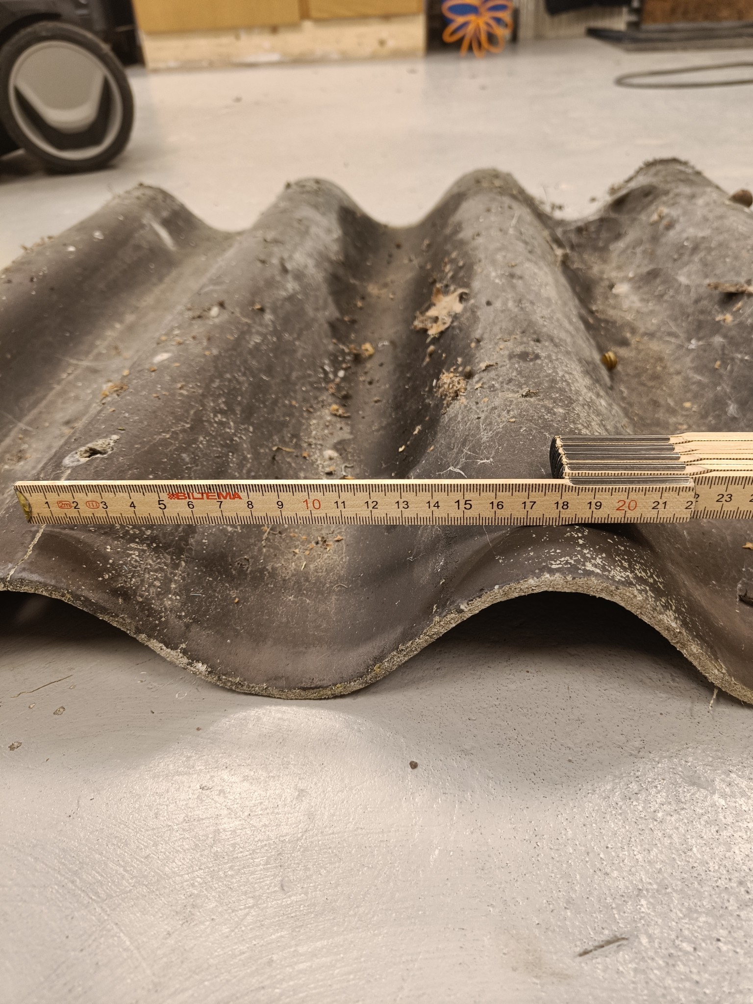

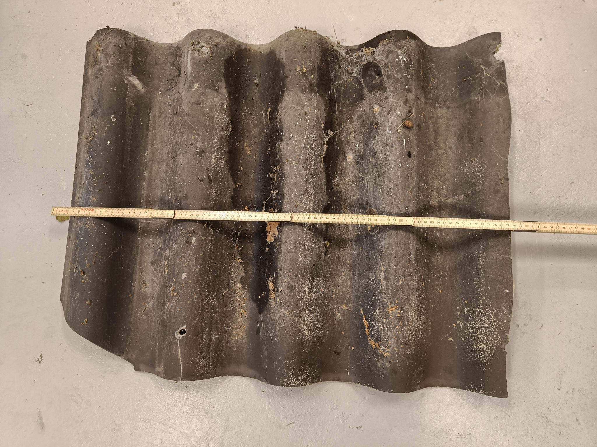

Jag har ett gäng pannor på taket som spruckit, ingen panik men har börjat leta ersättare, vilket jag går bet på.
Det är ett hus byggt -75, pannorna har CC 180-190mm på dalen, höjd i vågen ~54mm, Höjd på pannan 620mm, bredd är oklart då samtliga är kapade/trasiga men cirka 1000mm.
Vart kan jag köpa ersättare?

De gick bet, måtten stämde inte
Det verkar som samtliga bygghandlare går bet, så plan B då.. täta, det är sprickor som jag kan separera för att fylla med fog eller dyligt, vad skall jag använda? jag tänker att det borde finnas något bra som kanske inte är så miljövänligt utan håller ett par år. Vad finns?

Det som av vissa kallas Tak och grundfog (förstärkt bitumen) är ju en härlig massa som tätar det mesta och nog det jag skulle prova med.

Jag har lagat uppkomna sprickor flera styck, bäst är att högtryckstvätta sprickan och sedan låta soltorka då får man bäst vidhäftning av bitumenlimmet, men man kan också stålborsta men då frigörs lite asbest fiber till luften.

Okej, jag har löst att högtryckstvätta även det sprider porer, falskt?

Ingen fara med fiber då det är vått, faktiskt värre med att stålborsta men åker du tunnelbana i Stockholm så utsätter du dig mångfalt större dos av asbest bara på en resa.

Okej, då hyr jag en skylift och tvättar av mossan, låter det torka och trycker i sån OS200 så får vi se :)
Då var taket tvättat och tätat, hyrde skylift vilket gjorde jobbet sjukt smidigt, mycket mossa försvann och totalt lagades 10 sprickor. Vissa sprickor tror jag har uppstått vid spikning, alltså när huset byggdes 1975..

Eternittak brukat spricka på nockdelen på pannan det är ytterst lite vatten som kommer in i en sådan springa det ventileras bort snabbt, det är värre om spricka är i dalen där vatten passerar rinnande.
När det blir riktigt torrt av solen så dränk taket med rätt JAPE- produkt för mossa.
En bättre ( dyrare) metod är att till sommaren måla taket med en lämplig produkt. Då får du ett snyggt svart tak som varar 30-50 år till innan du måste måla om.
Du kan se det på dina pannor att dom har varit svartmålade men solen och UV-strålningen har bränt väck färgen på varje nock.
