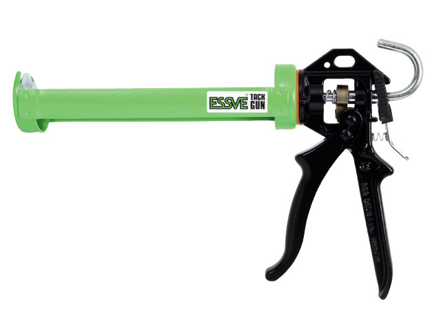

Min patronspruta är svår att dosera och man får ont i handen när man använt den ett tag. Jag var på Bauhaus och klämde på Essve:s spruta och den kändes väldigt förtroendeingivande. Tyvärr kostar den 350 kr och det vore kul att höra om någon har erfarenhet av den och om den är prisvärd.

Jag har en enklare köpt hos en Alcrohandlare och den tycker jag funkar bra. Mycket bättre än billiga dito från Biltema/Jula men samtidigt en bra bit under de 350 som Essves kostar.
Om du fogar mycket kanske det är läge att kika på en batteridriven? Om du har makita så har väl de en med samma batterier?

Okej, hur tror du att den skulle fungera till vanlig latexfog eller montagelim? Hög utväxling borde göra det lätt att dosera och bra för mina klena händer.DaBonkz skrev:
Jag skaffade denna på Hornbasch. Dyr men den bästa jag provat.

Essves TacGun är som sagt speciellt tänkt för några av essves produkter som är väldigt trögflytande (är väl inte bara ankarmassan vill jag minnas). Därmed inte sagt att den inte funkar till annat. Jag har testat tacgun med produkter från Sika (också ganska sega, men inte så extrema). Där gjorde den mycket bra ifrån sig och med utväxlingen får den en (lägre) matningshastighet som passar mig mycket bättre än en "standardspruta", men är man stressad och har en vanlig latex kan jag tänka mig att man blir lite irriterad på att den är "långsam".
Den Mathias länkar till är också mycket trevlig men jag gillar essves bättre.

EDIT: kanske ska tillägga att jag inte testat den med vanlig latex, men kan inte se att det skulle vara något problem (om man nu inte har väldigt väldigt bråttom enligt ovan, men så långsamt går det inte, blir ju bara fler omtag).
Sikapistolen Mathias länkar till har också fördelen att den blir mer balanserad med "T-greppet", men jag tar hellre Essves utväxling före bra balans, hade kanske tänkt annorlunda om jag stod med det dagarna i ända.

Essves spruta är ju identisk med Biltemas för 49.90.
Hur är essves tacgun när det gäller doseringen. Jag har fogat endel taklister och blir så förbannad på att sprutan trycker ut ca 10 cm till efter att jag slutat att trycka. Den ligger liksom lite och småtrycker.
Det gör alla sprutorna oavsett modell, kvalitet eller pris !Anna1984 skrev:
Det du måste göra när du har fogat färdigt är att släppa på trycket genom att trycka på den lilla "lås" knappen som håller tryckstången i sitt inre läge, den du trycker på när du skall dra tillbaka stången. Då släpper trycket och det fortsätter inte komma mer fogmassa.

Kanske läsvärt:
http://www.byggnadsarbetaren.se/files/Pdf-tester/2011-03-test.pdf
Tec 7 Gum ser ju misstänkt lik Essve / Biltema, och får aningens bättre betyg än Sikan.

Jag har Biltemas och är klart nöjd. Har fogat taklister och allt möjligt, nu senast 60 löpmeter avslutningslist vid omdräneringen. Gick nog 10 tuber tror jag, inget precisionsgöra men fick inte ont i händerna heller
