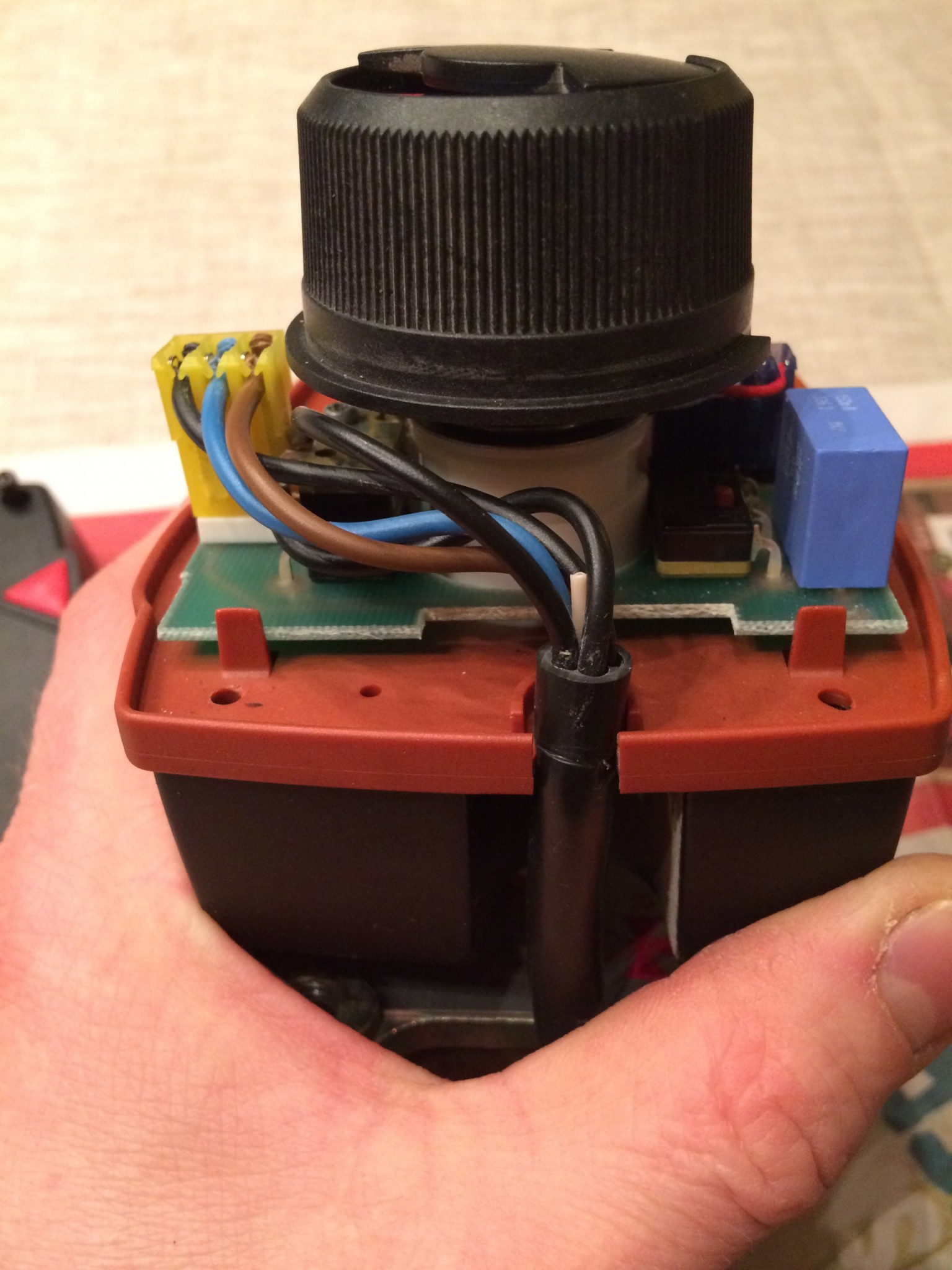

Köpte en begagnad Esbe 67m Ställdon, någon som vet ifall där skall vara en styrenhet till den eller det funkar att ansluta till 230v och sedan en givare på framledningen?

Är det inte rotationsstyrning(?) på den?
Nolla - fas (högerrotation) - fas (vänsterrotation)

Jo det tror jag, här är 5 ledare 3 svarta, blå, brun. Men tror du den fungerar om jag sätter givaren på de två svarta? Eller krävs det en styrbox?
Elektrisk apparat med fem kablar, tre svarta, en blå och en brun, hålls av en hand.
Du måste ha en regulator eller som du kallar det styrbox som ger öppna-stäng signal till motorn. Svart-blå-brun som syns på bilden är till för det och de andra två går till en brytare som ger signal vid ett givet läge på vredet skulle jag tro.
Alltså inget som går att koppla givare till direkt om man inte nöjer sig med termostat och on-off på ventilen.
