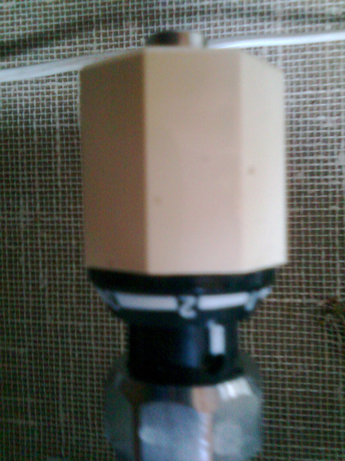

Har gamla termostater som heter TA RVT (se bild). Jag har hittat ersättningstermostater från TA men de är nu slut hos min handlare. Söker förgäves på nätet men hittar inget som passar. Ersättningsmodellen från TA ska heta "TA TRV 300 Termorett M28". Danfoss har ingen modell som passar (har provat). Rinkaby rör har inget heller.
Är det någon som känner till nån annan VVS-firma på nätet med stort sortiment eller vet om det finns nån annan ersättningstermostat?
mvh Fredrik

Hej! Har du hittat några ersättningstermostater som passar? Jag har samma termostat-typ och har samma fråga som du....:)
krilleman_215 skrev:
[länk]
RSK 480 91 65
:thumbup:
Aha! passar den direkt på ventilen som utbytes? Är det värt att byta ut sådana gamla som jag har eller fasar man ut dom när de pajar/krånglar?
Ja, det är den varianten jag har. Passade direkt och jag har mycket bättre reglering nu.
gradering 1-5, är det av samma typ som den bruna ovan?
Ser bra lika ut, men är inte exakt samma. Kolla att det verkligen är samma gäng (M28).
Jag provade med en annan termostat innan jag hittade min variant, kommer inte ihåg vad det var för märke. Även om gängen passade så gick det inte att skruva in den tillräckligt långt så "piggen" styrdes inte som den skulle.
En annan sak jag märke var en att en ventil läckte lite, måste man tappa ur hela system för att byta ventil?
