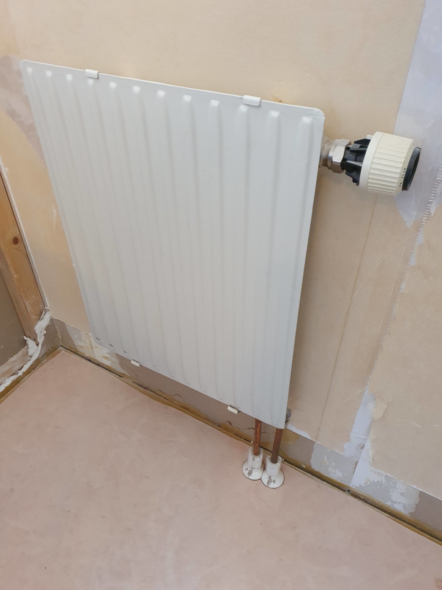

Funderar på att lägga in elektrisk golvvärme i ett rum som idag värms med vattenburet element och funderar på hur man gör med anslutningarna i golvet om man helt vill ta bort elementet? Kan/får man plugga dessa anslutningar under det nya flytspacklade golvet? (Givetvis skall en rörmokare lejas in men är än så länge i planeringsstadiet)
  • Väggmonterat vattenburet radiator-element med synliga röranslutningar i ett ofärdigt rum.
Är det ettrörssystem måste det sitta en bypass mellan rören. Värmerör får skarvas dolt vad jag vet så det går bra att göra det i bjälklaget.

Då låter det som jag kan gå vidare med min plan att få bort elementet och uppstickande rör helt :-)
Tror det skall vara tvårörssystem (byggår 1991)

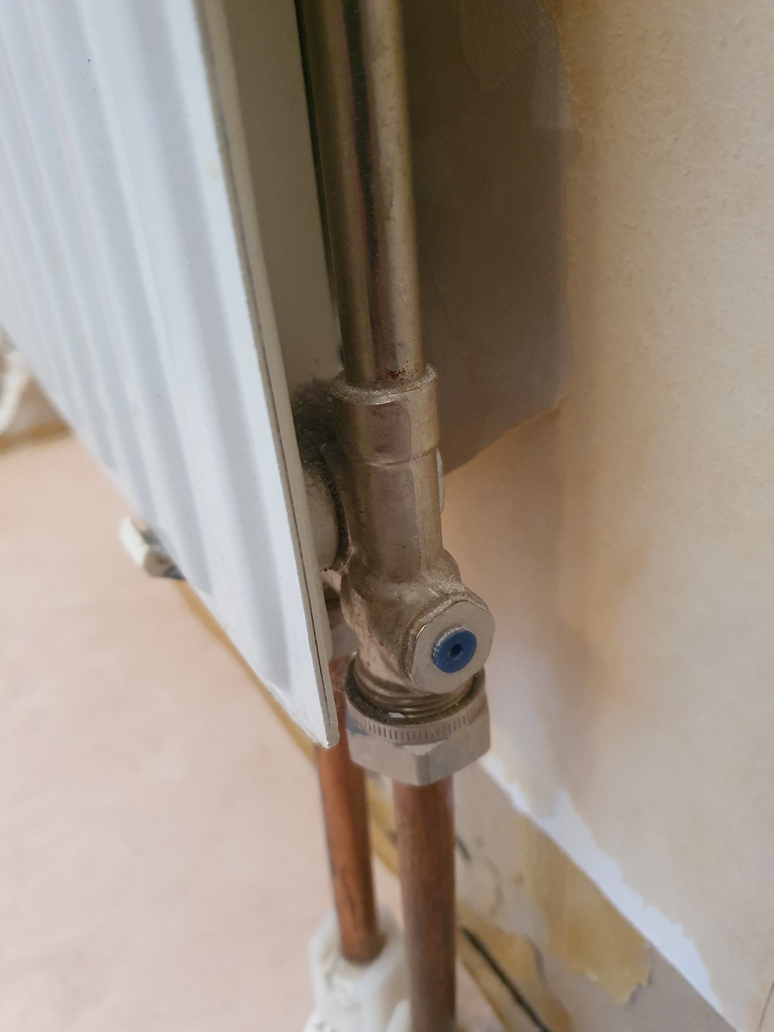

Det kan vara ett-rörs system. Titta på ventilkopplet bakom radiatorn. Finns det en röd eller blå tejp runt röret upp till termostatventilen, alternativt en liten röd eller blå plastplugg vid röranslutningarna i nederkant på radiatorn?
Röd är ett-rörs, Blå är två-rörs.

Blå plugg hittad! :-)
  • Blå plastplugg i änden av en radiatoranslutning mot en vägg.
