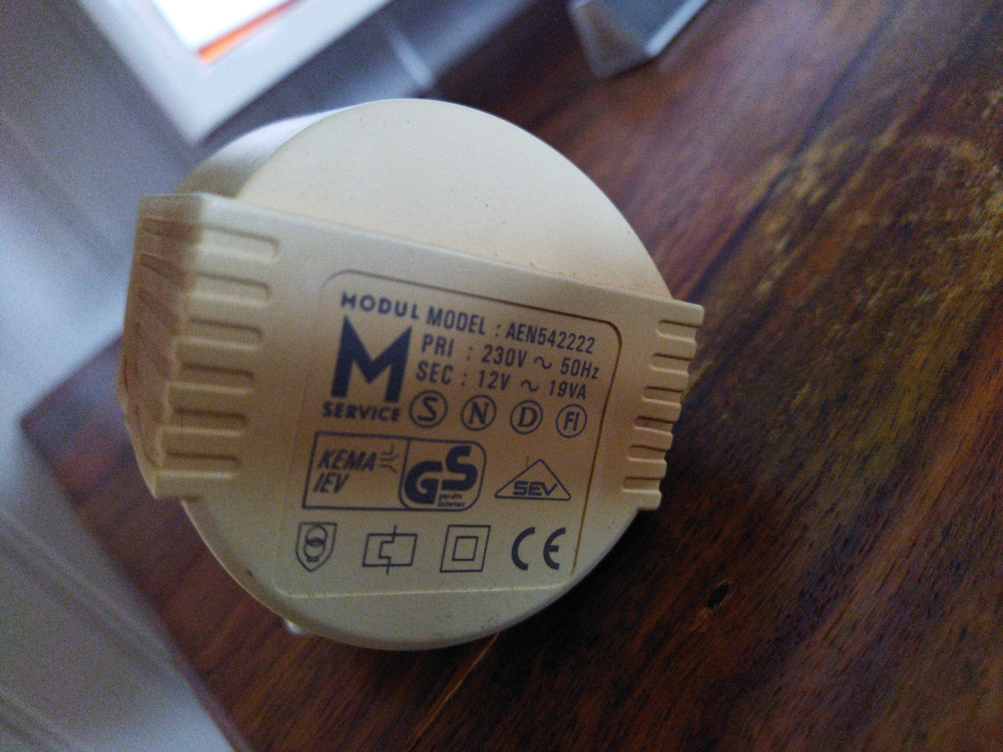

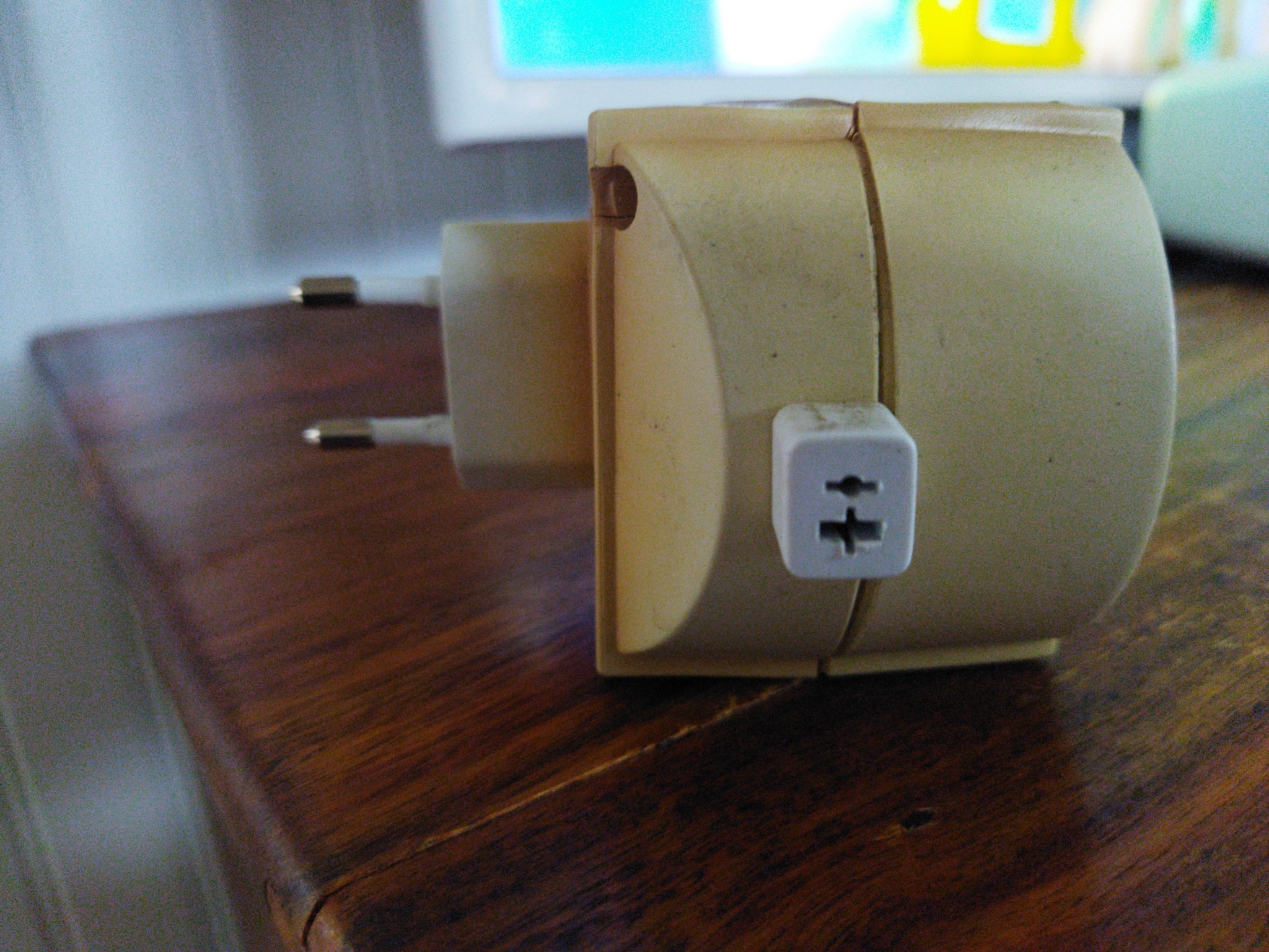

Transformatorn har gett upp och skulle vilja byta den rakt av mot en passande. Modul modell aen54222. Någon som har ett förslag?
  • Närbild av en transformator, Modul modell aen54222, med tekniska specifikationer.
  • Transformator med modellnummer aen54222 på ett träbord.
Transformator på 12V & minst 19VA, finns ”överallt”, kruxet är att hitta en med DIN-41529-kontakten (högtalarkontakt).
Jag hade skaffat valfri transformator på 12V minst 19VA (W) samt en passande kontakt som jag hade monterat på lampsladden istället för DIN-kontakten.

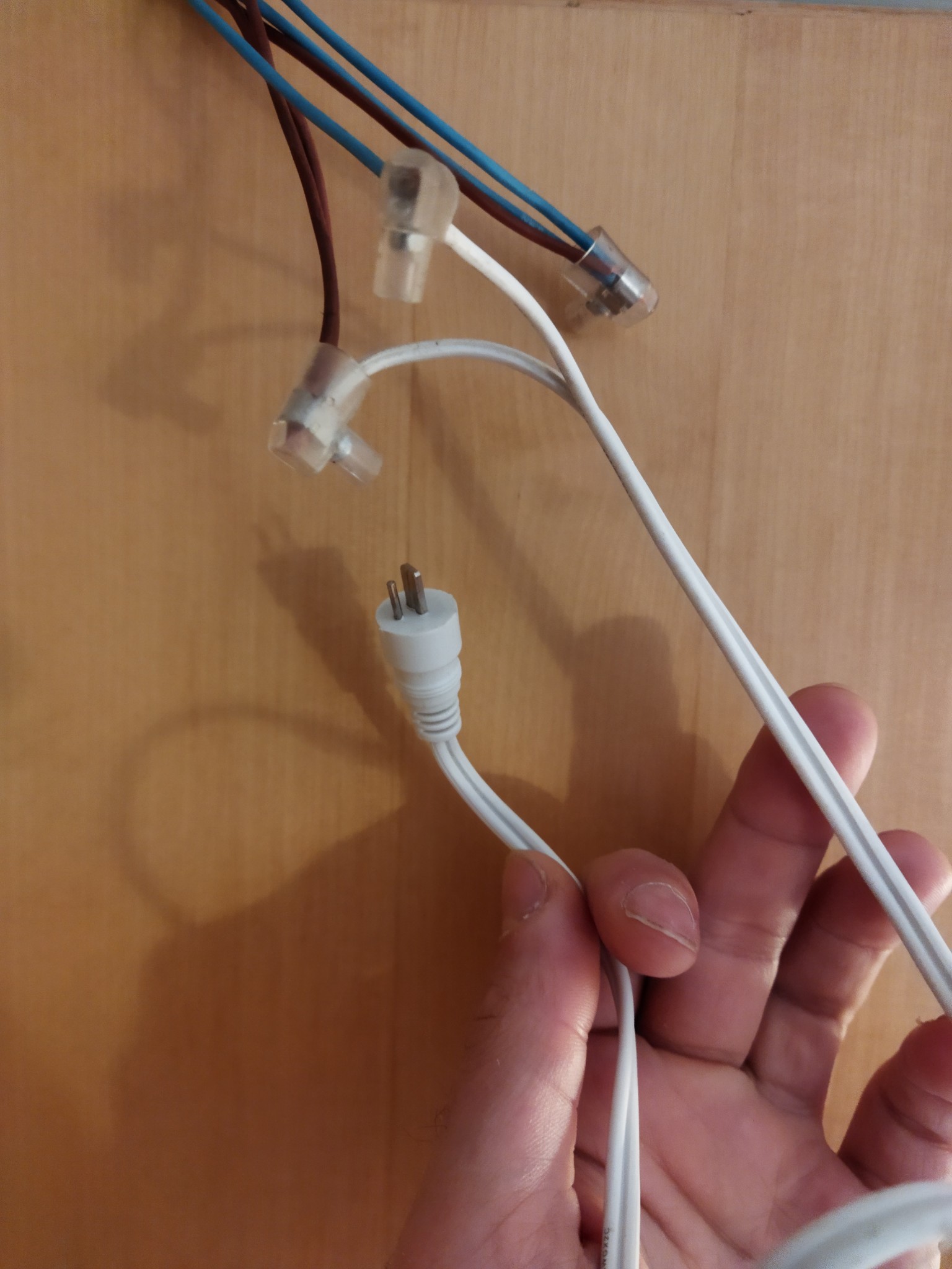

Tack för svar. Borde inte vara omöjligt. Ser ut så här nu.
  • En hand håller en osäkrad elektrisk installation med lösa kablar och stickkontakt.

Ser att det var länge sedan tråden var aktuell men jag fick nyligen samma problem. Transformatorn går att beställa för återförsäljare från armaturhantverk.se och heter då Plugin Transformator med artikelnr TR 115/05.
Jag fick hjälp i min lokala lampaffär.
