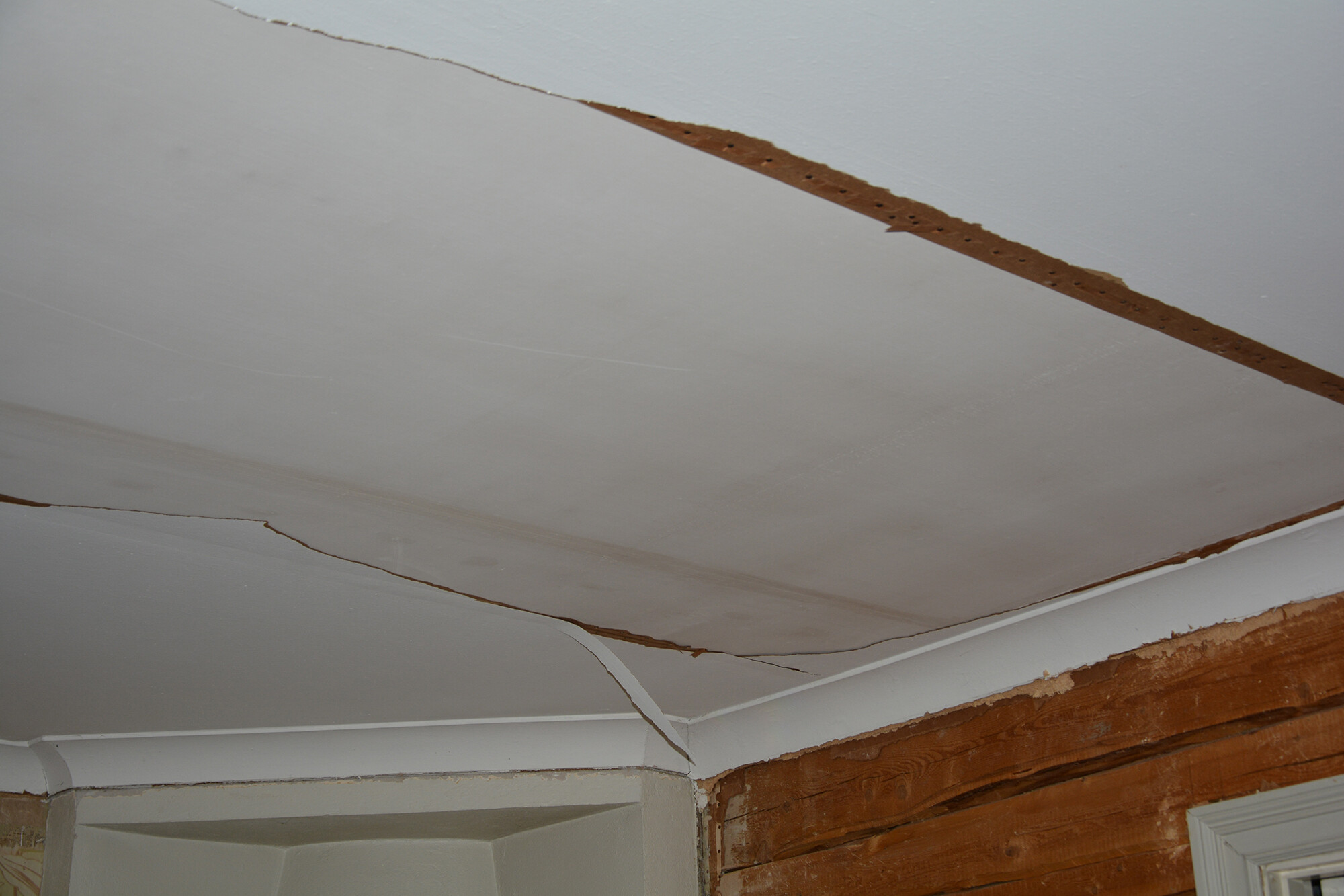

Ska göra om ytskikt i ett sovrum där det idag sitter spännpapp som tak. Det är i grunden målat med limfärg och sedan övermålat med akrylat (eller möjligtvis alkyd) back in the days. Ingen bra idé att försöka måla ett varv till alltså. Det är dessutom sprucket och flagigt på vissa ställen. Under pappen finns en primitiv variant av spontad furupanel.
Vill helst ersätta med någon form av skivmaterial där gips såklart ligger närmast tillhands, mest för att jag vet hur jag ska gå tillväga. Överväger en tunn skiva (6 mm) då panelen inte lär vara superjämn. Även sett att vissa satt masonit eller plyfa som innertak. Frågan är om husets tekniska egenskaper kan påverkas på något sätt av gips som jag inte tänker på här och nu? Noterat att vissa upplever förändrad akustik, men det här är alltså ett sovrum med säng, gardiner och mattor, så det problemet lägger jag ingen större vikt vid. Att det inte är antikvariskt korrekt förstår jag och kan leva med.
Några tankar/idéer?

Jag har i några rum rivit ner spänntaken där de va dåliga och skruvat upp vanliga 13mm gipsskivor. Kan vara knepig att se till att det inte spricker i skarvarna över tid. I några rum har jag lyckats, några rum mindre bra men ingen katastrof. Skulle jag göra om det idag har jag mer erfarenhet och det skulle minska risken för sprickor, tex hur man skruvar, var man lägger skarvarna, vad man "armerar" med, osv. Rent tekniskt ser jag inga problem.
I stora rummet hemma sitter också spännpapp i taket och jag har tagt ner en del av den. Direkt under sitter ytterligare ett papplager, verkar det som, snarlikt det yttersta lagret, men tunnare och i samma vita nyans. Gjorde man så när man satte spännpapp förr?
Hela rummet på 34 kvm bestod av papp. Väggar i tretex med tapet, golv med två lager mjuka skivor med limmad matta, som knarrade för minsta belastning och märken efter tunga möbler, och så spännpappen. Jag har rivit ut både tretexväggarna (timmer direkt bakom med små masonitbitar eller annat material för att göra väggarna rakare) samt golvskivorna (fint trägolv under) och nu har jag även gett mig på taket, som jag inte tänkte göra något åt.
Det blir nog superdyrt att återställa rummet. Varför river jag då? Nyfikenhet, ett nyväckt hemmafixintresse och ett missnöje med dem lösningar man hade för 50-60 år sedan. Sedan får jag dåligt samvete för att jag inte kan låta bli att undersöka sakers tillstånd.
