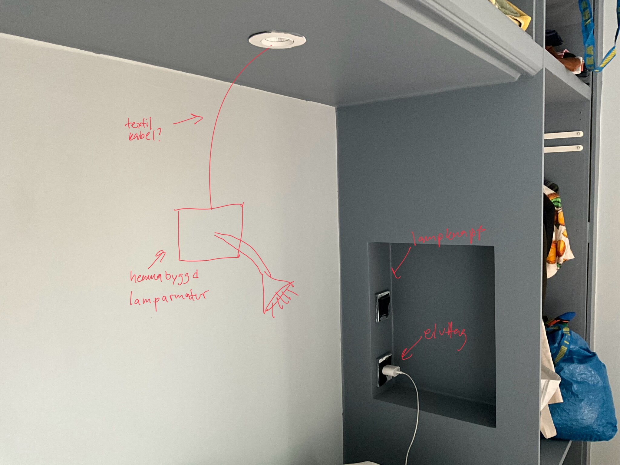

Jag ska försöka förklara med en bild. Hur löser elektrikern en sådan här lösning?
Blir ner lamputtag och skarva på dcl kontakt på tygkabeln eller kan man kan installera det helt fast? Finns det sådana tygkablar?

  • Bilden visar en vägg med handenritade instruktioner om installation av en lamparmatur med tygkabel, eluttag och strömbrytare markerade.

Aha OK, då förstår jag hur det ser ut och vad du vill göra.
Men det blir lite fler frågor då.
Vad är det för ljuskälla i din hemmasnickrade lampa?
Vad är det för befintlig spot? 230VAC eller svagström?
Är det en plejd-spotlight så brukar drivdonet vara inbyggt i spotlighten, annars sitter det en puck någonstans.
Antingen en dimmerpuck, en reläpuck eller en drivdonspuck.
Dessa brukar sitta bakom strömbrytaren eller i en kopplingsdosa.
