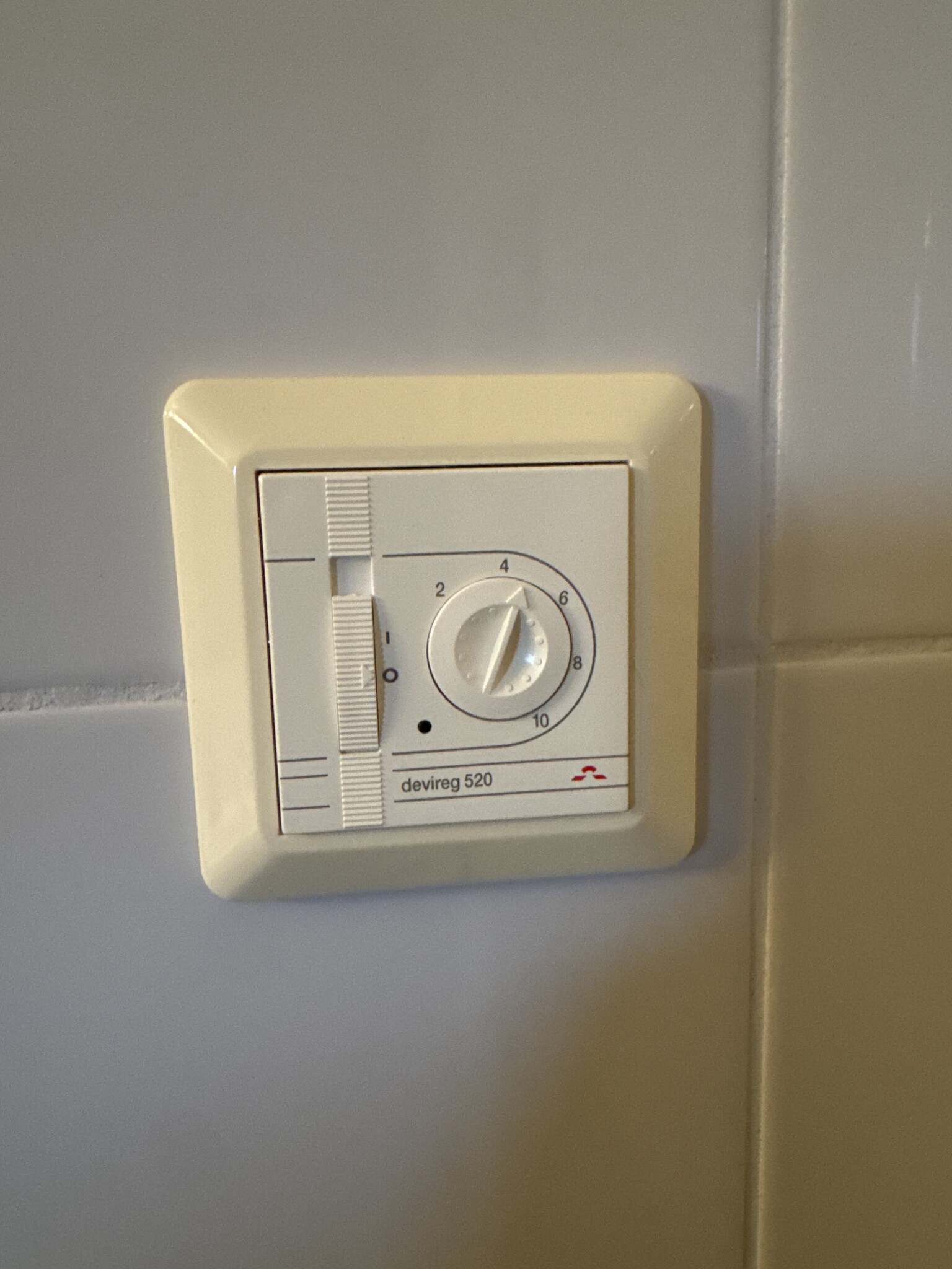

Kan man ersätta en gammal Devireg 520 golvtermostat med en Plejd TRM-01 eller vet ni om någon smart termostat som funkar utan att byta golvsensor?
  • En Devireg 520 golvtermostat monterad på en kaklad vägg.
