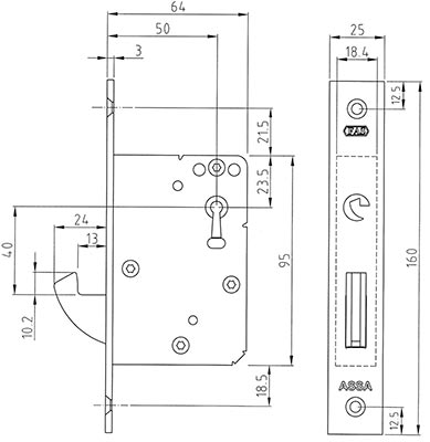

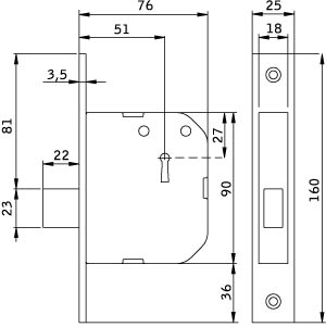

Halloj,
I dörren jag renoverar satt det ett LB 9900 tillhållarlås.
Då jag inte vill nyttja nycklarna jag fick med övervägar jag att byta låshuset eller låda en låssmed ta fram nya nycklar. Någon insatt som vet om 9900 är bevarandevärd kontra nyare motsvarighet?
Om jag väljer att byta låshuset, borde ett ASSA/FAS 309 vara plug and play om jag inte är helt fel ute?
Men inte riktigt kunnat läsa mig till om slutblecket från LB funkar eller om det krävs ett Assa dito.
Just 309'an verkar har kommit i någon ny utgåva med hakregel, den marknadsförs för nyinstallation medan den äldre för ROT. Någon som vet vilka åtgärder som krävs för att få till nya versionen?

Antingen lägger du om det befintliga låset om det är i tillräckligt bra skick eller så byter du till en ASSA (FAS) 309.
ASSA 309 passar att bara byta ut.
Däremot kan nyckelskylten till 9900 ibland vara med M6 skruv och 309 är M5 så kontrollera om skruvarna till nyckelskylten är M6 eller M5.
Det finns ingen anledning att försöka installera en 309 connect då den inte passar rakt av.

Tack för svar,
Osäker på skicket, har ingen befintlig nyckel att pröva med.
Nyckelskyltar kommer jag behöva köpa nya, så då blir det ett 5301 om jag väljer vanliga 309'an.
Ja, jag förstår att Connect inte är bolt on, men jag har inte lyckats förstå exakta skillnaderna. Urtaget för låshuset i dörrbladet förefaller vara exakt likadant.
Hålen för nyckelskyltarnas skruvar skiljer, men i mitt dörrblad är detta hålsågat, så det borde inte innebära några problem att montera skyltarna också utan anpassning, antar jag.
Så det jag kan komma på är isåfall slutblecken mellan Connect och traditionella 309'an som skiljer iom. att Connect har hakregel.

Du tjänar inget på bytet så länge du inte har en pardörr (haken är bättre i pardörrar).
Det är inte så att 309connect är en betydligt bättre produkt utan de har samma klassning och uppfyller samma krav.
Kvalitetsmässigt är nog det äldre att föredra (så länge du aldrig smörjer låset).
Den stora skillnaden är slutblecket.

Det som brukar hända med 9900 är att de blir utslitna i nyckelstyrningen vilket gör att att nycklarna går dåligt efter ett tag (detta är inget vanligt bekymmer med 309).K KjellTimell skrev:
Om det går bra så kan du likväl lägga om låset om låssmeden fortfarande har kvar material för det.
